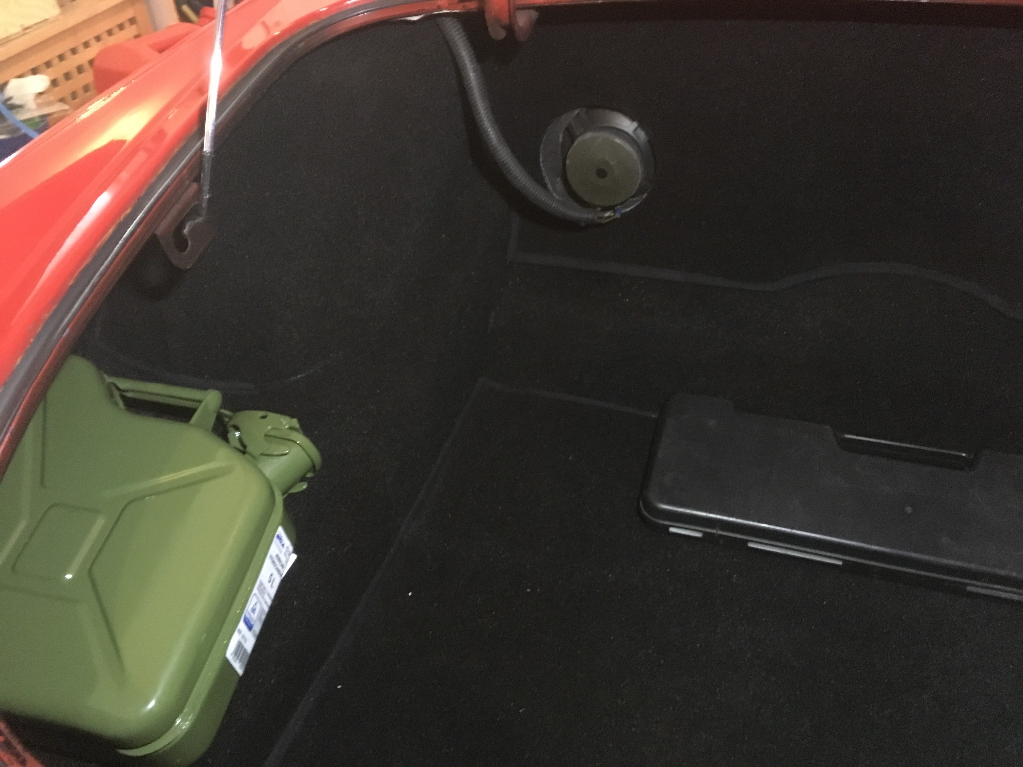

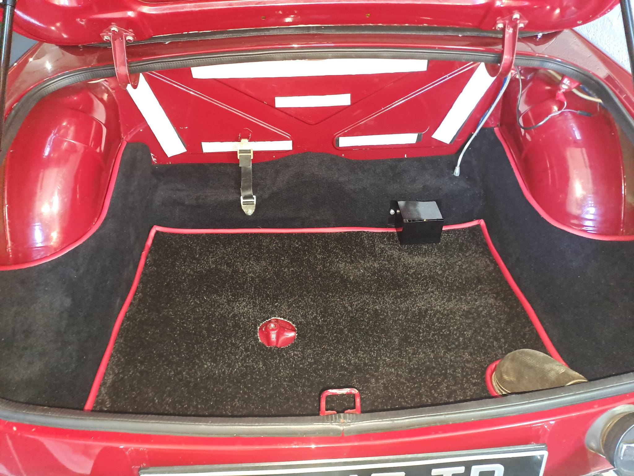

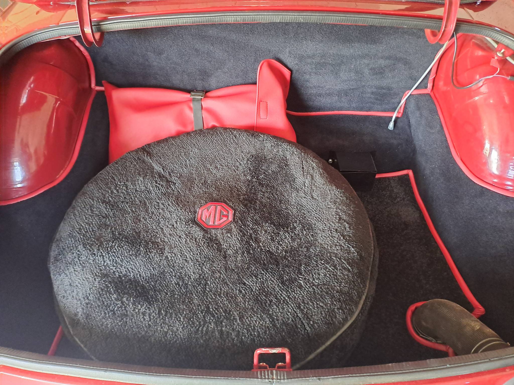

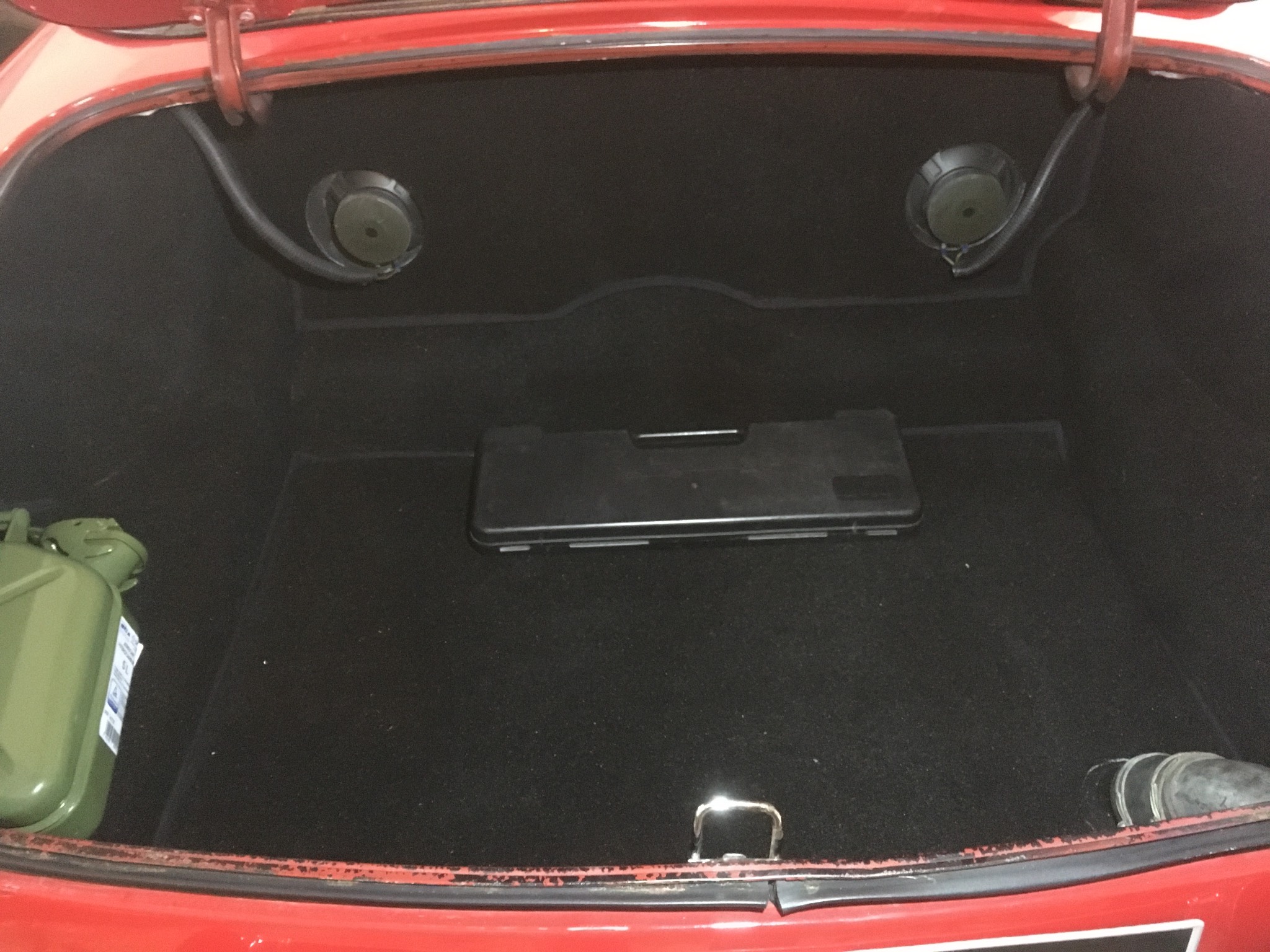

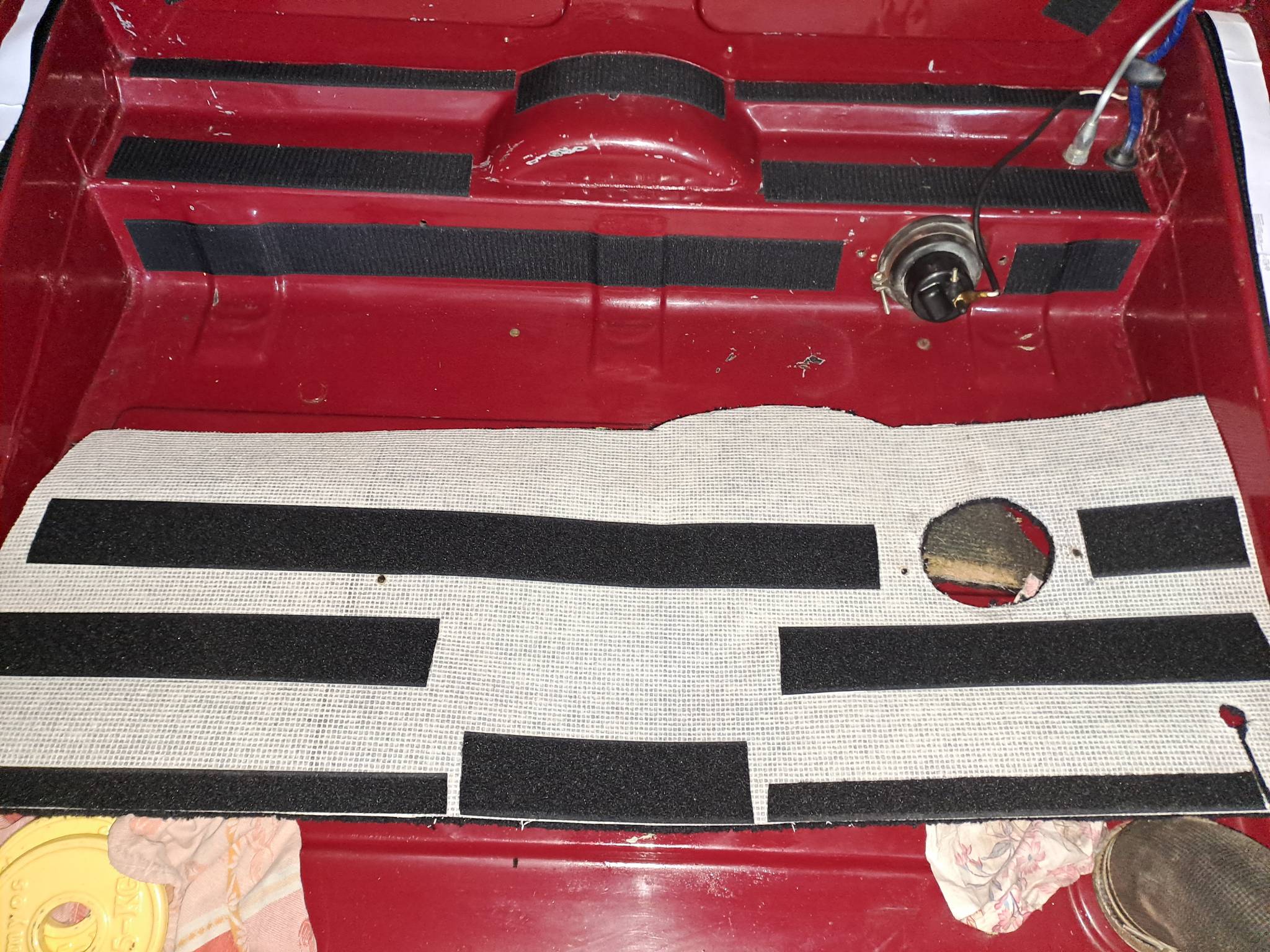

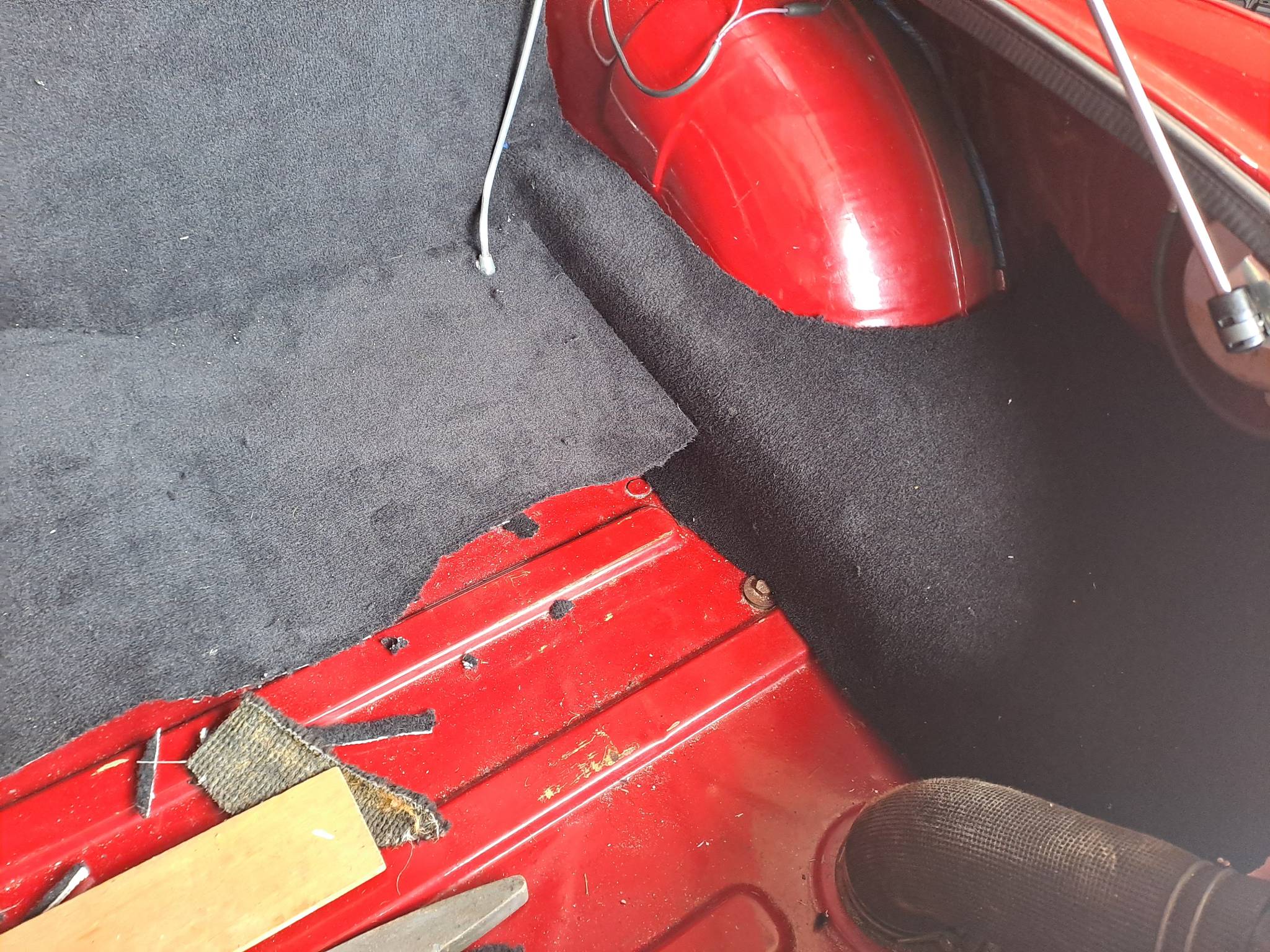

Ayant bénéficié des talents de nombreux pour mes débuts et n’ayant pas l’occasion d’aider grand monde de par mes maigres connaissances, je vous fais part d’une réalisation qui peut intéresser certains. J’ai trouvé chez manomano une moquette pour voiture dite »Triumph « de très bonne qualité, facile à travailler avec laquelle j’ai réalisé l’habillage du coffre. J’ai utilisé du galon tissus de chez mondialcouture que j’ai piqué à la machine avec une aiguille pour jean sans problème. Cette moquette est légèrement conformable au sèche cheveux ou décapeur thermique doux. Le tout tiens bien en place seul, quelques endroits sont fixé en plus par velcros en cas…j’essaye de vous joindre les photos.

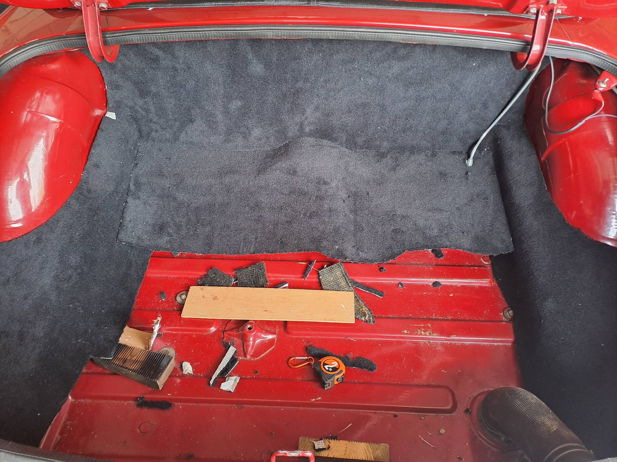

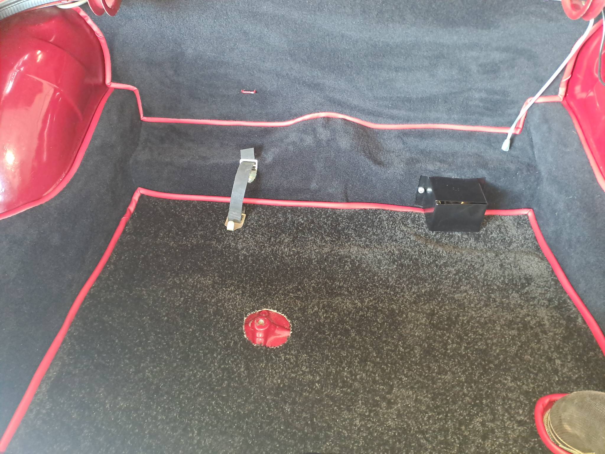

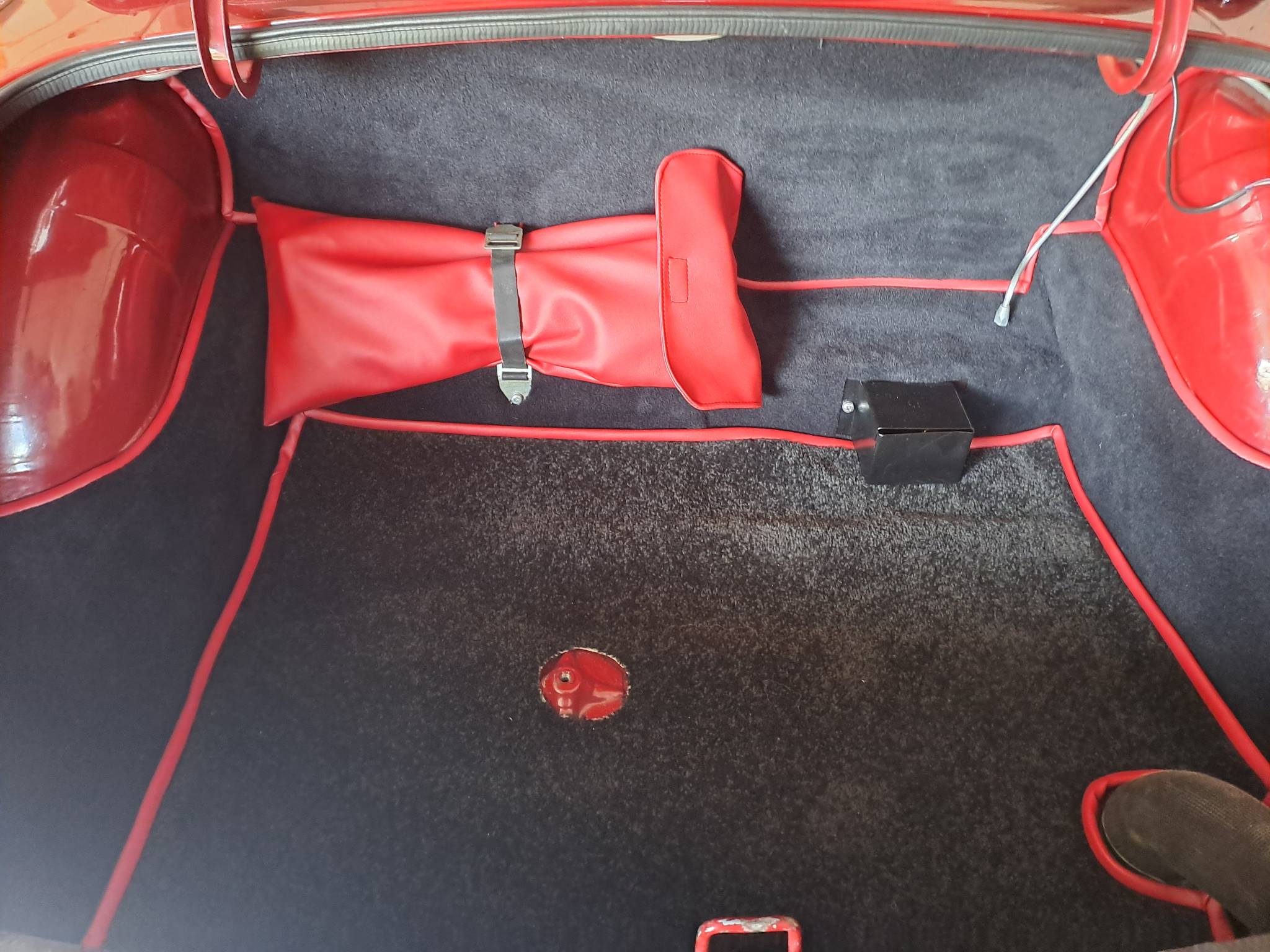

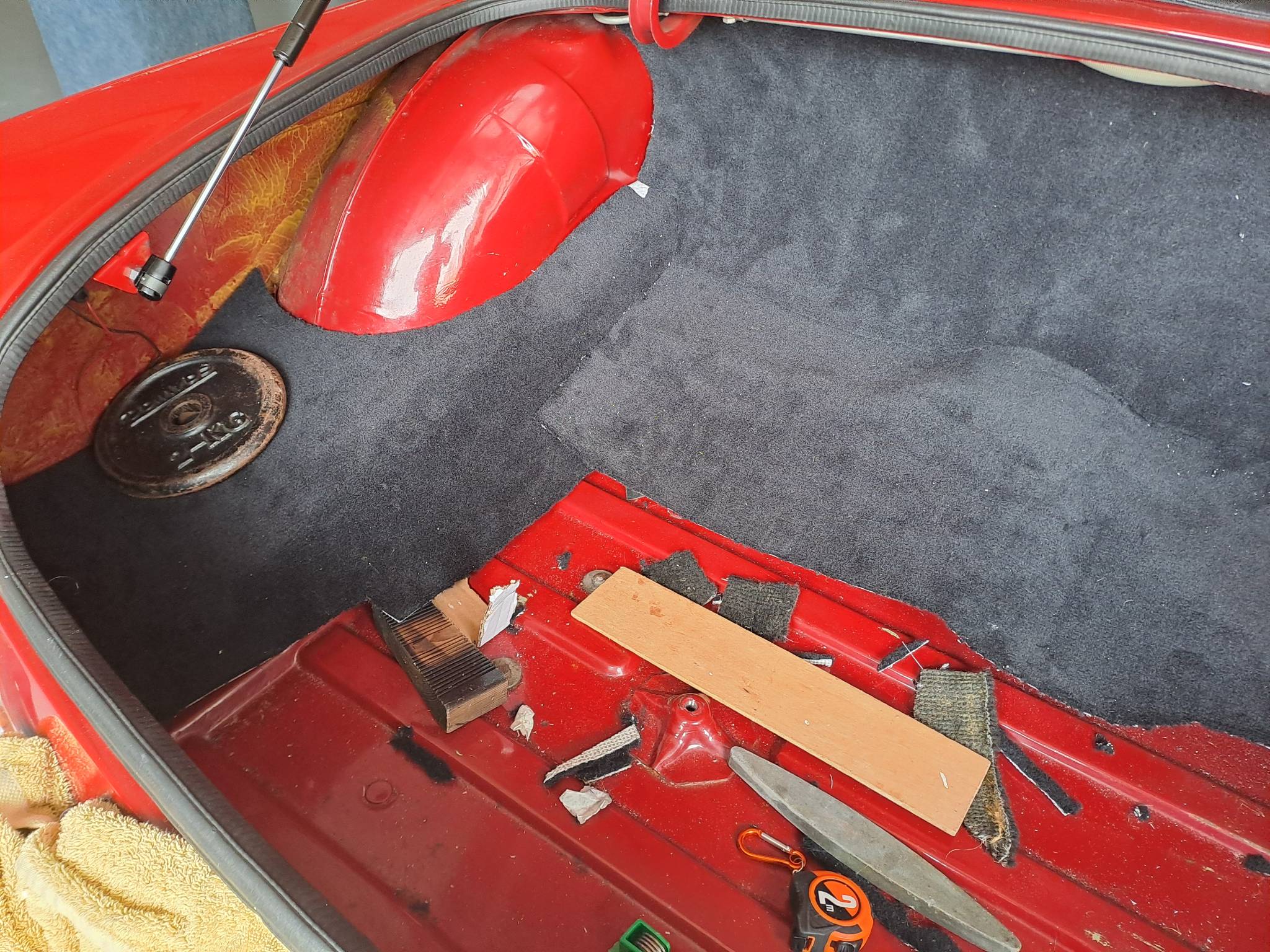

Finalement j'ai acheté de la moquette velours épaisse (8mm) chez Enpi-retro et commencé la découpe des morceaux .Je ne ferai pas les passages de roues car pas simple si la moquette n'est pas post formée.Achat de skai rouge pour les bordures qui seront cousues par une couturière professionnelle.

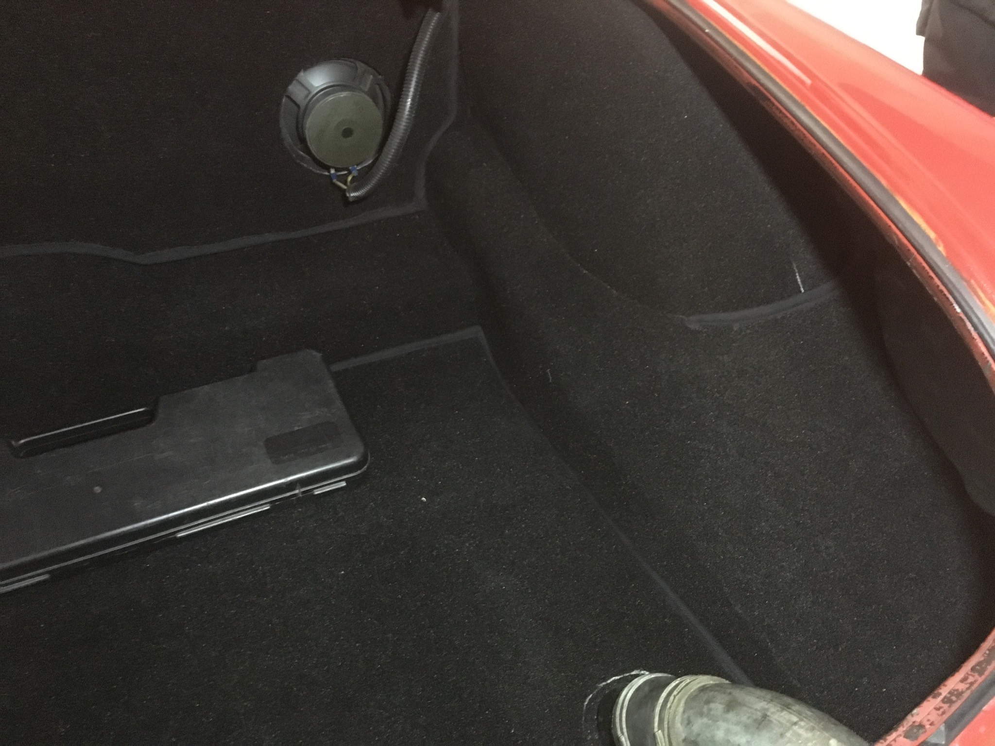

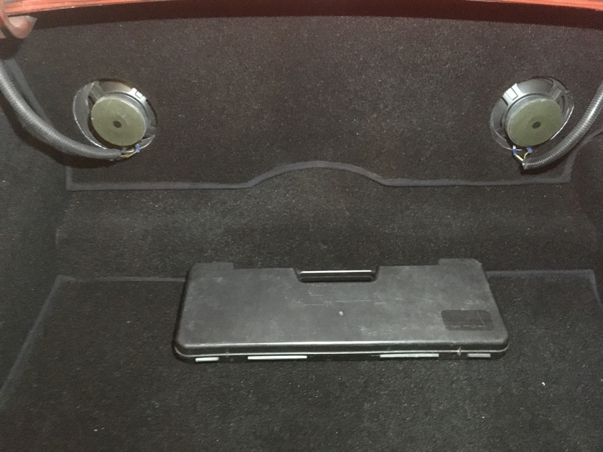

Quelques photos.Moquette posée +

Fixation par scratch pour pouvoir retirer
