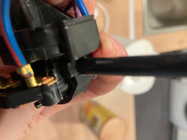

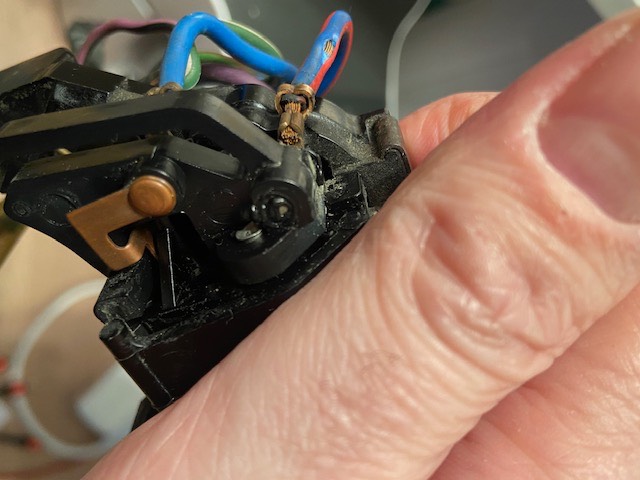

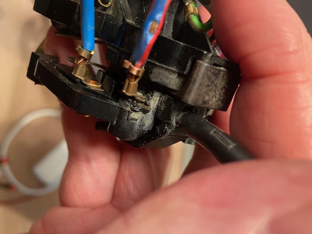

J'ai démonté et acheté un nouveau commodo. En regardant l'ancien de plus près le contact entre le fil et la partir métallique était dans un tres sale état il manquait meme une partie métallique sur l'un des "supports" du fil...Comparé au nouveau c'est le jour et la nuit...Ma réparation de fortune n'aurait pas durée longtemps...
Du coup les feux fonctionnent de nouveau.

La cause enfin identifiée:
Fusion du support de la cosse de connexion circuit feux de route ( bleu rouge )
Et ec qui explique le défaut d e ce meme circuit.
