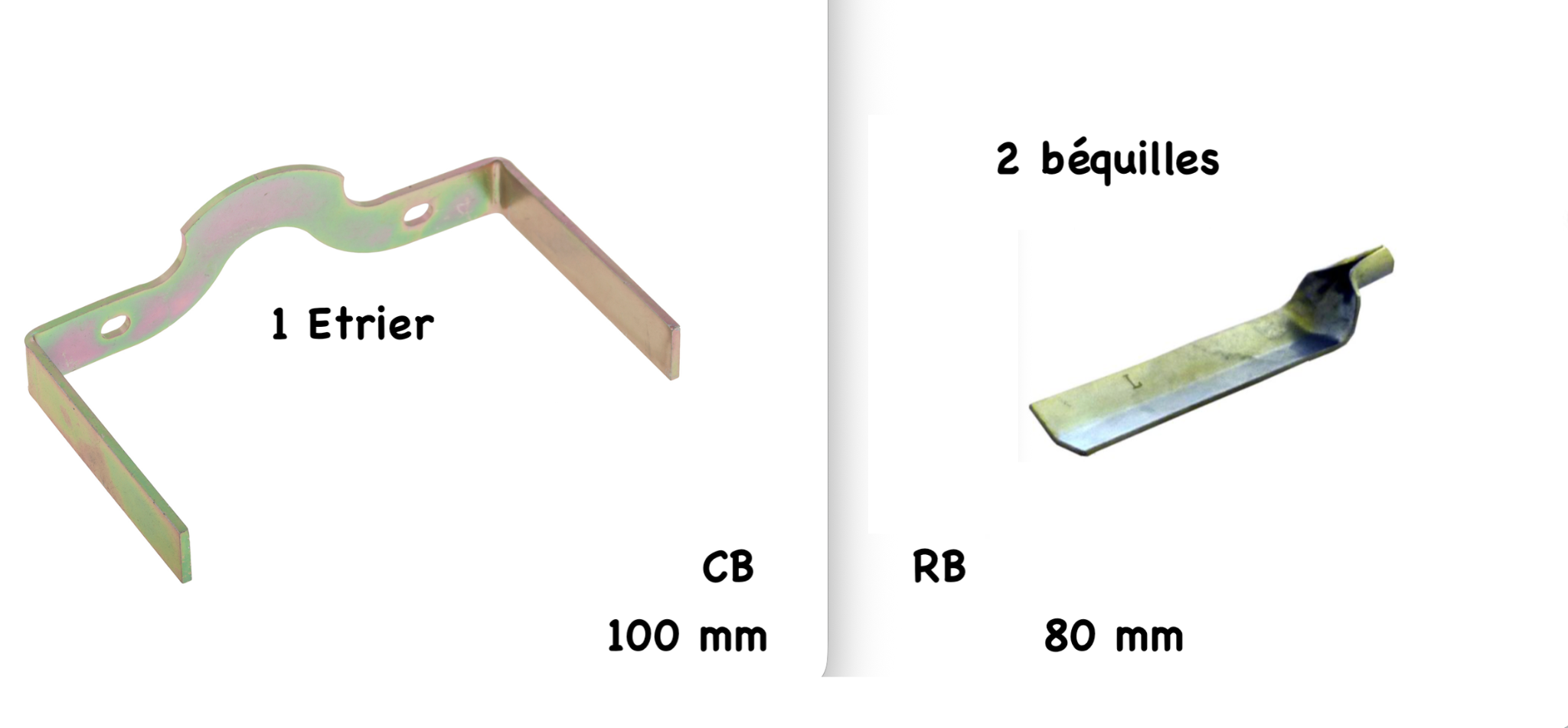

Re: Compteur fou
D'origine, les 2 grands compteurs (vitesse et nombre-de-tours) sont équipé du même système de fixation.
Un étrier pour les Chrome bumper (diamètre = 100 mm) et 2 "béquilles" pour les 80 mm. On peut cependant fixer des 100 mm avec des béquilles (c'est plus facile ?) mais je n'ai jamais vu d' étrier pour des compteurs de 80 mm.
