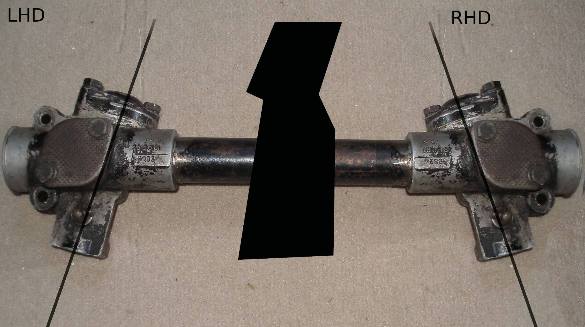

Messages : 5063
Re: Colonne de direction de RHD à LHD
On ne peut pas conserver 1 colonne RHD sur une crémaillère LHD.
La pente de denture du pignon ne correspond pas entre les 2 modèles, la colonne n'engrène donc pas sur la crémaillère d'ailleurs sur CB elle est fournie avec ( pied de colonne jusqu'au cardan ).
Messages : 922
@Orque Tu parle bien de la colonne et non de la crémaillère ?
Parce que sur les MGB, la colonne est identique entre les LHD et RHD. La seule différence c'est le cache en plastique autour du commodo.
