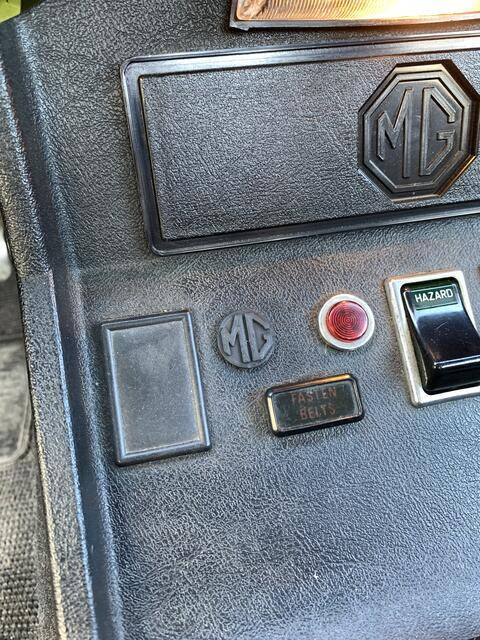

MGBR74
- Messages : 71
- Enregistré le : 05 oct. 2020, 17:14
Re: Bouton P au milieu des cadrans
en parlant de ça ... pour le fun ...
- EE663FA1-B1FE-44E1-B623-5AA4DA4B655F.jpeg (97.96 Kio) Vu 3640 fois
