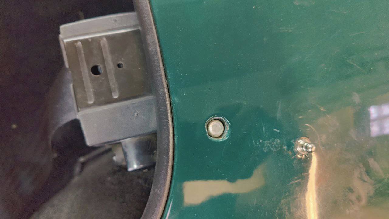

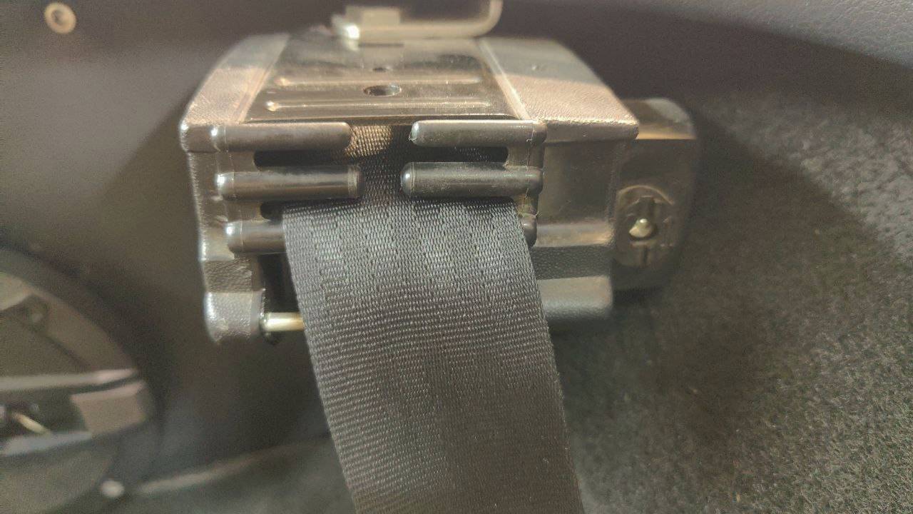

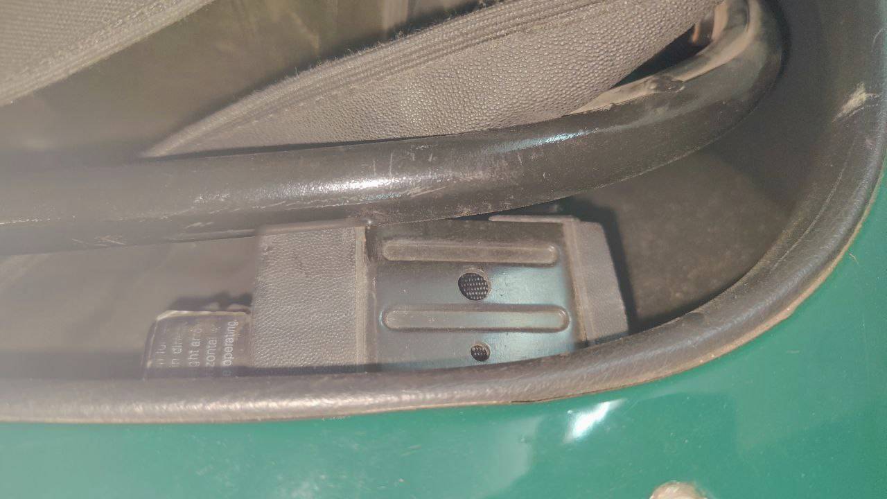

Re: Plier la capote ?
Du coup, un zoom sur l'existant :
Je cherche une solution rapide, il existe des modèles qui se posent sur cette fixation mais plus fins ?
- Messages : 22163
il existe
pas à ma connaissance. les enrouleurs sont toujours assez volumineux. il est fort possible que les points d’ancrage d’origine soient en place, vous pouvez toujours essayer d’installer vos enrouleurs au bon endroit.
la fixation actuelle de l’enrouleur n’est pas très orthodoxe.

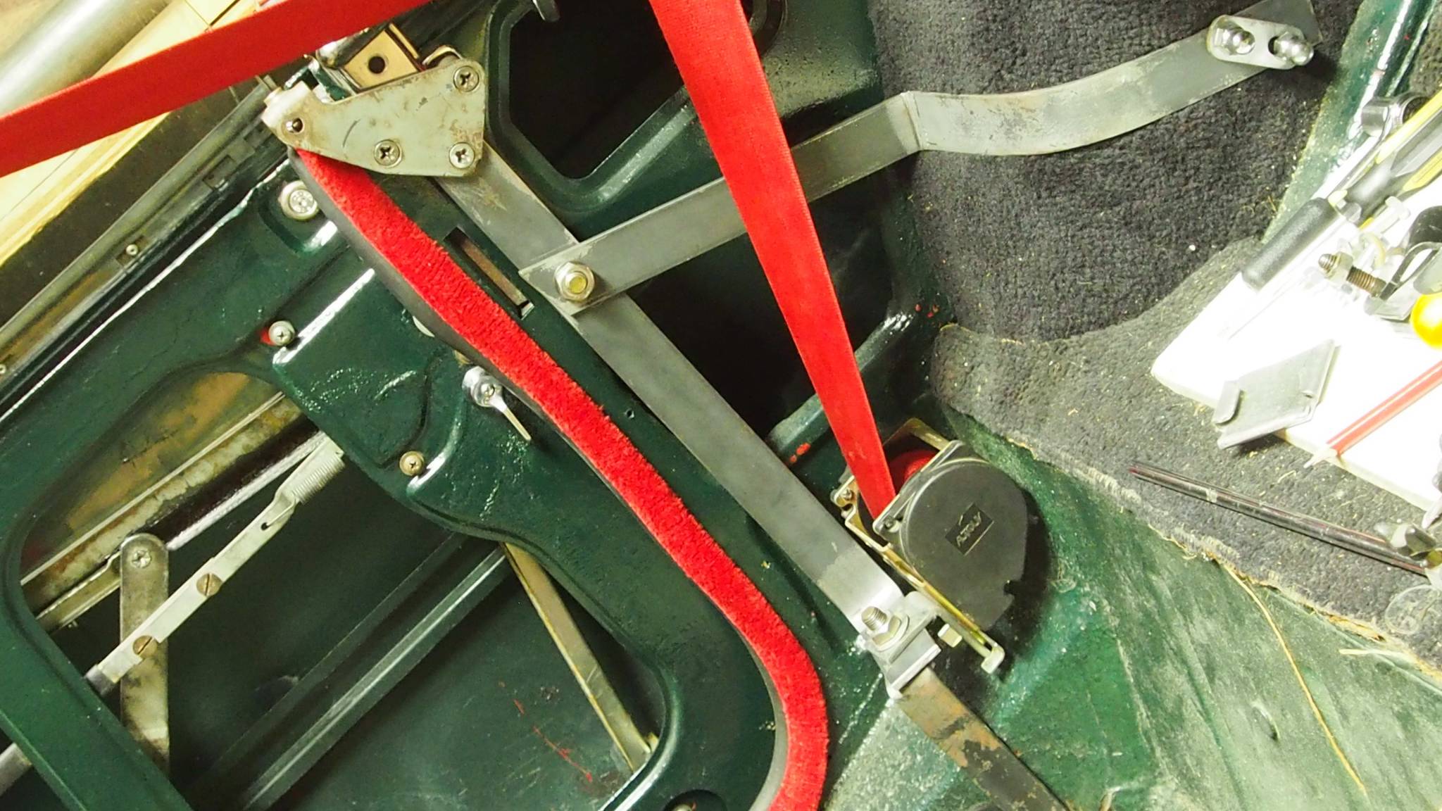

Peut-être que ceci peux vous aider :
Dans votre cas, à cet endroit l'enrouleur empêche le pliage complet de la capote.
Ci-jointe, une solution d'installation en cours d'installation aperçue sur une MK1.
Elle reprend les 3 points d'attache d'usine + la platine capote.
Placé là l'enrouleur ne gène plus et occupe une place perdue.
Il y a juste un peu de ferronnerie....
