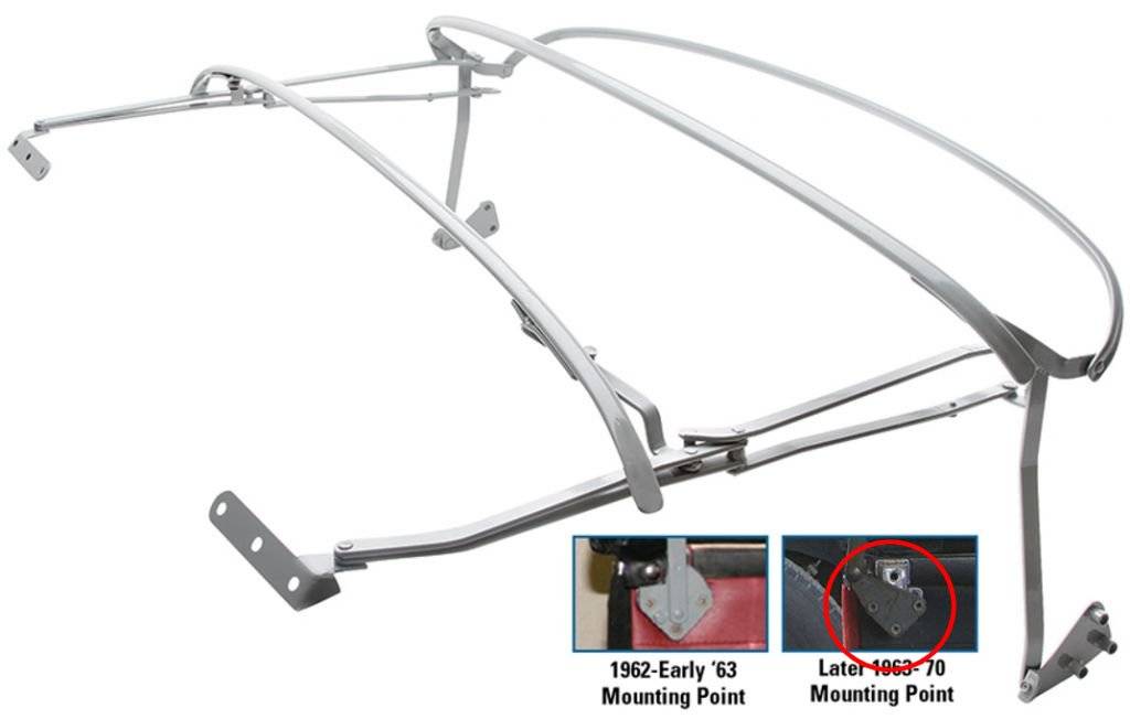

J'ai récupéré un arceau de capote type "Scissor" pour remplacer celui d'origine type 2 parties démontables. Par contre, les 2 plaques de fixation sur la carrosserie sont cassées. J'envisage d'en fabriquer de nouvelles. Est-ce qu'une bonne âme aurait une photo zoomée sur cette plaque fixée à la voiture pour que je puisse faire un plan le plus précis possible (Cercle rouge sur la photo) Merci d'avance, belle journée.

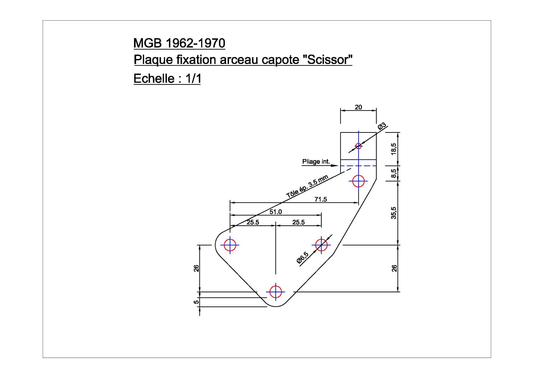

Une petite photo cotée:
La tole mesure 3,5 mm d' épaisseur, pas facile à plier ( la patte qui reçoit la pression rivet )

Bonjour AMMG,
Merci infiniment pour cette photo cotée et pour le temps consacré, c'est vraiment top ! J'en ai fait un dessin Autocad .dwg que je tiens à disposition.
Je vais me lancer à la fabrication
