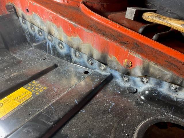

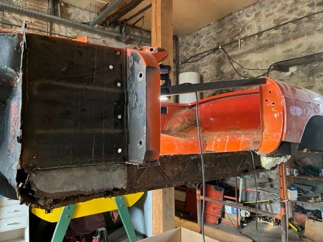

Un peu de nouvelles depuis le mois de Janvier, j'ai commencé la le travail de carrosserie.
J'ai dores et déja changé le fond de coffre :

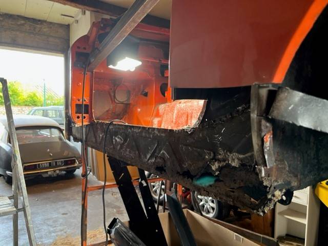

Ensuite j'ai commencé la decoupe des bas de caisse etc ...
Dois-je faire en meme temps le plancher gauche ou plutot attendre d'avoir fini le bas de caisse pour ensuite faire le plancher ?

Santalier
Messages : 6624
Re: Restauration MGB 1975
Message par Santalier »
@Vincent
....RESPECT....... devant un chantier aussi lourd......
Les "capés, sachants, instruits, chenus, blanchis sous le harnais..." du distingué Forum vous diront sûrement exactement la procédure.
D'aprés ce que vous dites, vous souhaitez la remettre en config "Origine", c'est peut-être dommage de ne pas la passer en LHD à ce stade de travail.....(?)
Bravo et Bon courage,
Dois-je
personnellement, moi-même, je ressouderais les bas de caisse avant d’attaquer le plancher …
Message par lagome63 »
bonjour je fait pareil sur ma voiture , moi j'ai fabriqué une rôtissoire pour la fixé dessus et j'ai posé 3 renfort de chaque coté pour ne pas que la caisse plis
