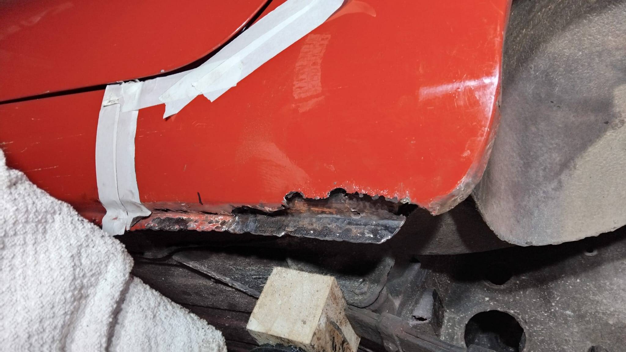

Suite à un problème de corrosion qui à percé la tôle côté bas de caisse juste devant la roue arrière, je voudrais refaire une tôle et la replacer.
Une question au spécialiste : quelle épaisseur de tôle dois-je utiliser ? Je pensais à du 1mm.
merci pour votre réponse

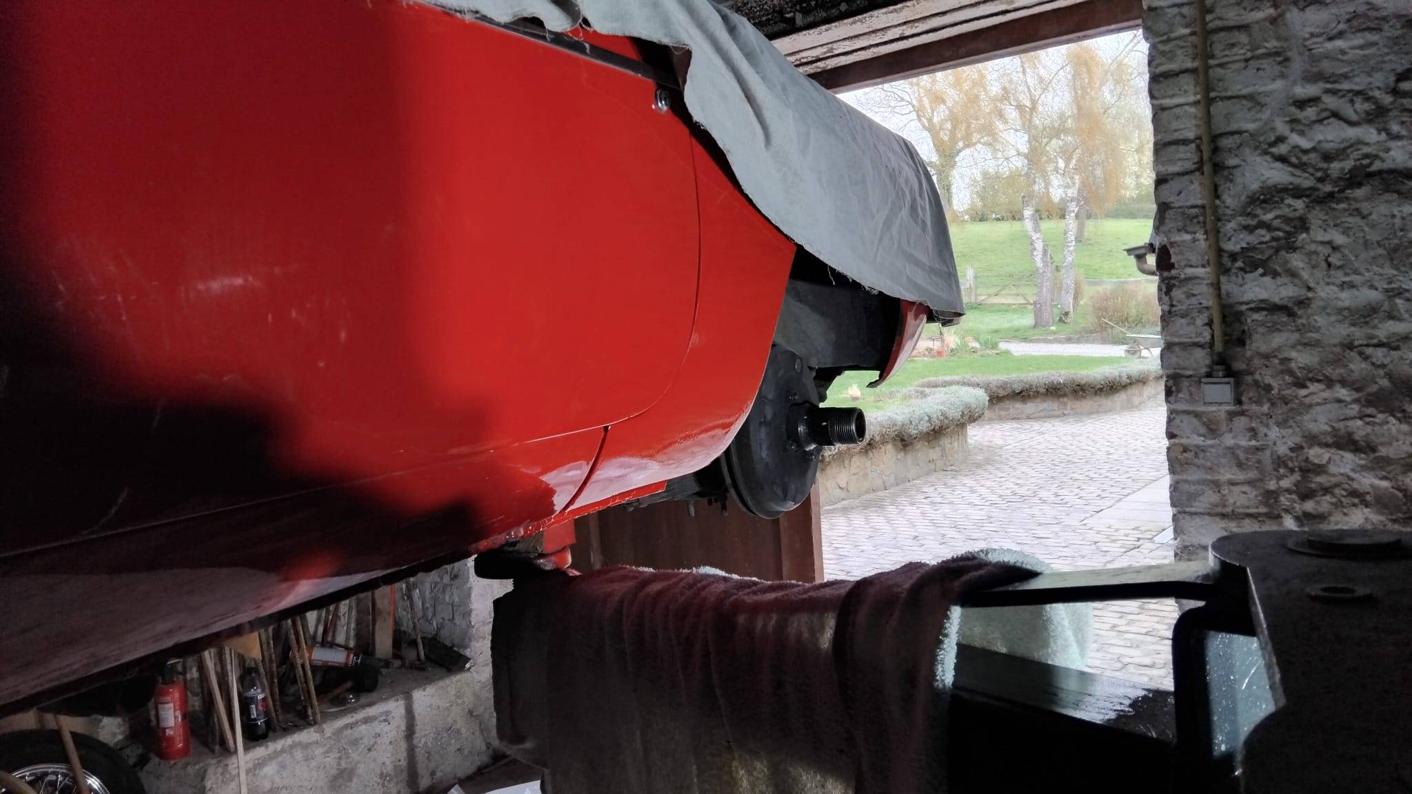

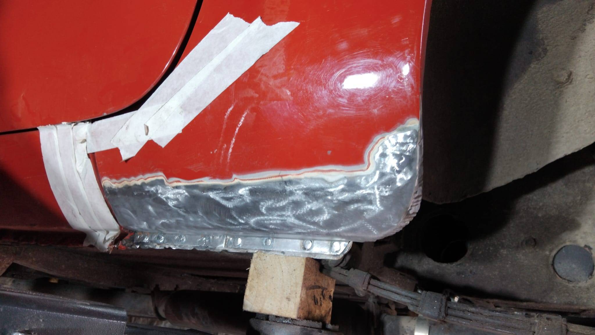

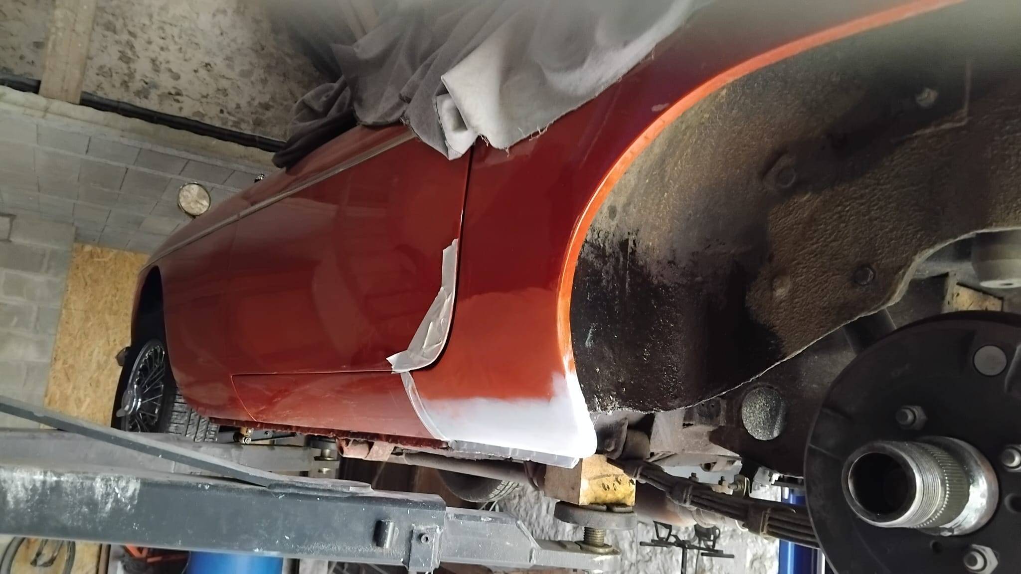

voilà, le taf est terminé.
voici les photos

Beau travail !!!!
Tu es du métier ?

j'ai fait 2 ans de cours du soir en tôlerie-carrosserie.
