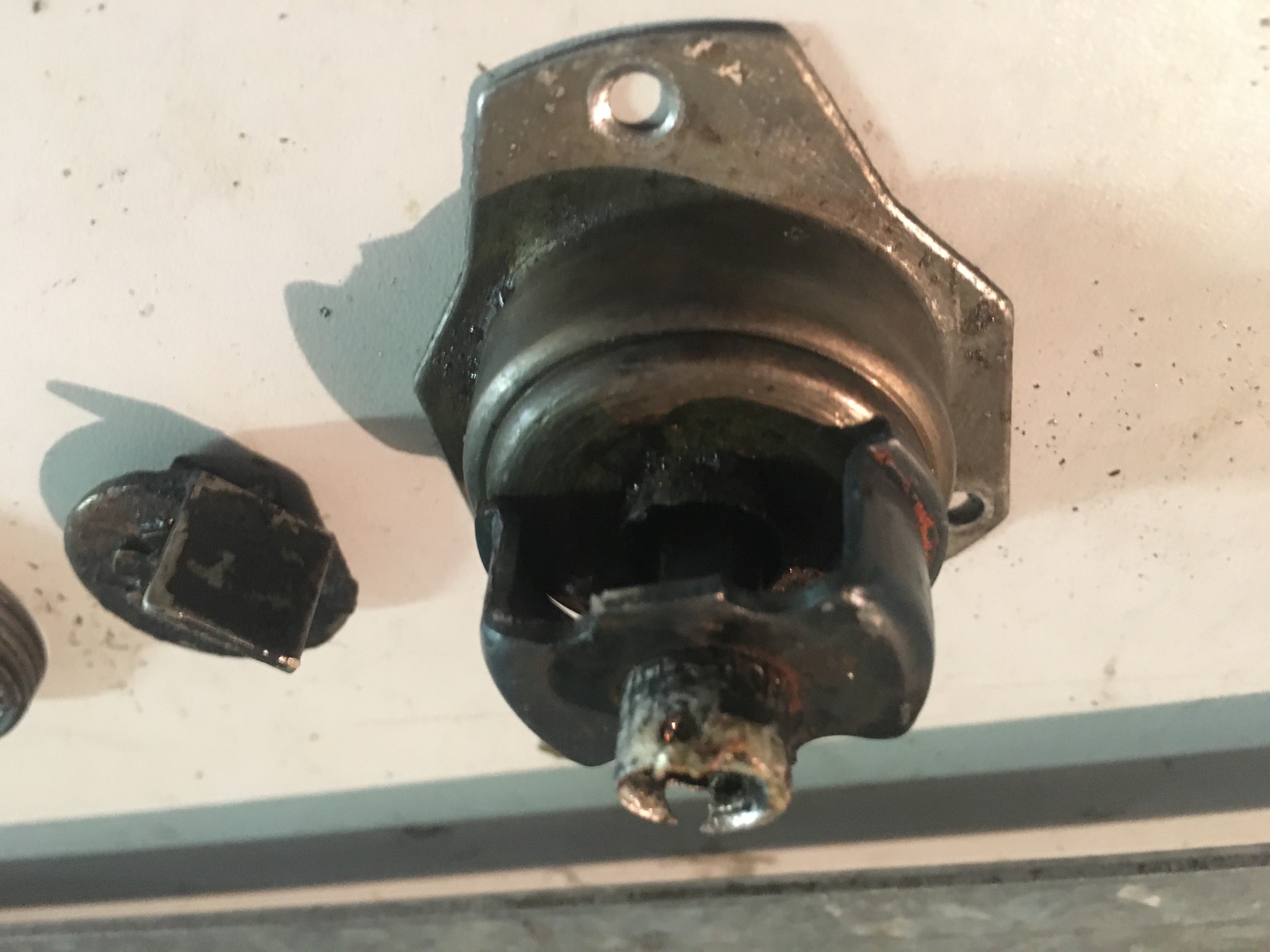

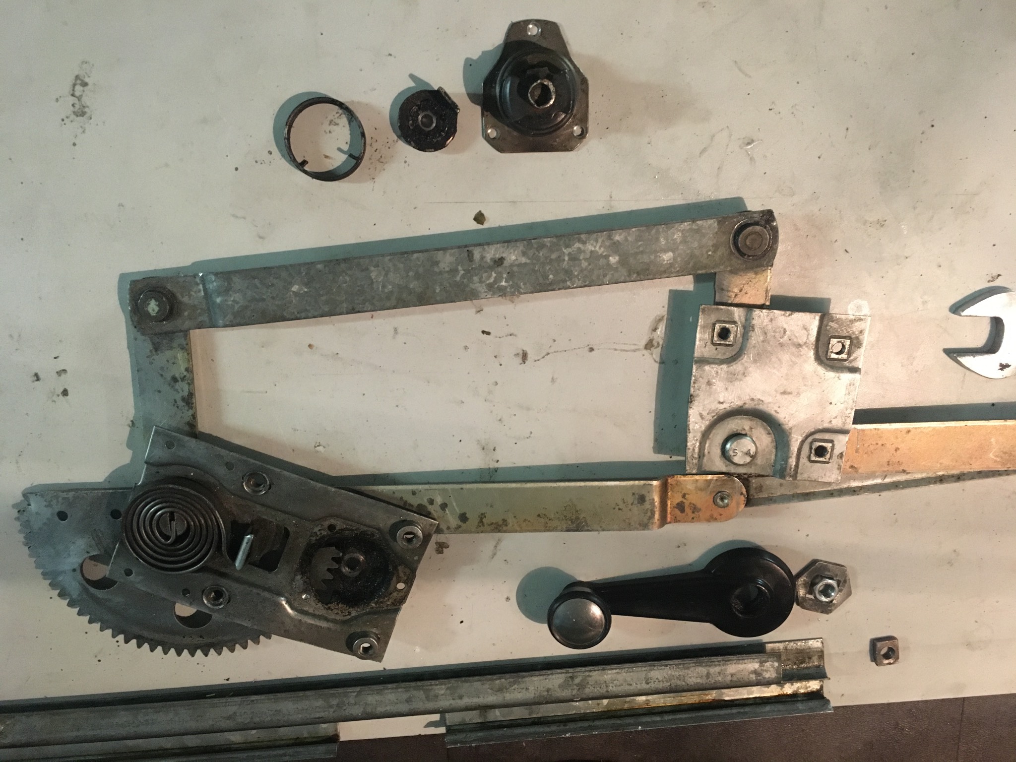

Merci de vos réponses rapides,mais compte tenu de l’état du cylindre actionné par la poignée impossible à réparer (voir photos) Ce dont j,ai vraiment besoin c,est de pouvoir procéder au remplacement de ce sacré mécanisme
Saby m’a fait parvenir 2 photos du bon coin très interessantes sachant que de 65 a 80 les produits sont identiques.Mais apparemment je ne retrouve plus l’annonce.
Le parallélogramme n’est plus articulé suite à la dépose du petit moteur donc inmontable
Cordialement

Photos jointes
- IMG_8584.jpeg (569.97 Kio) Vu 2094 fois
- IMG_8583.jpeg (411.46 Kio) Vu 2094 fois

Il y'a 3 modèles de lèves vitres :
- Un pour les MK1 avec les poignées spécifiques
- Un pour les MK2
- Un pour les autres
Ceux pour MK2 et les autres sont compatibles entre eux, la différence c'est qu'il y'a une vis en moins sur le dernier modèle au niveau de la fixation basse (A cause d'un bras légèrement différent). Il n'y a que ceux des MK1 qui sont spécifique au niveau de la poignée
