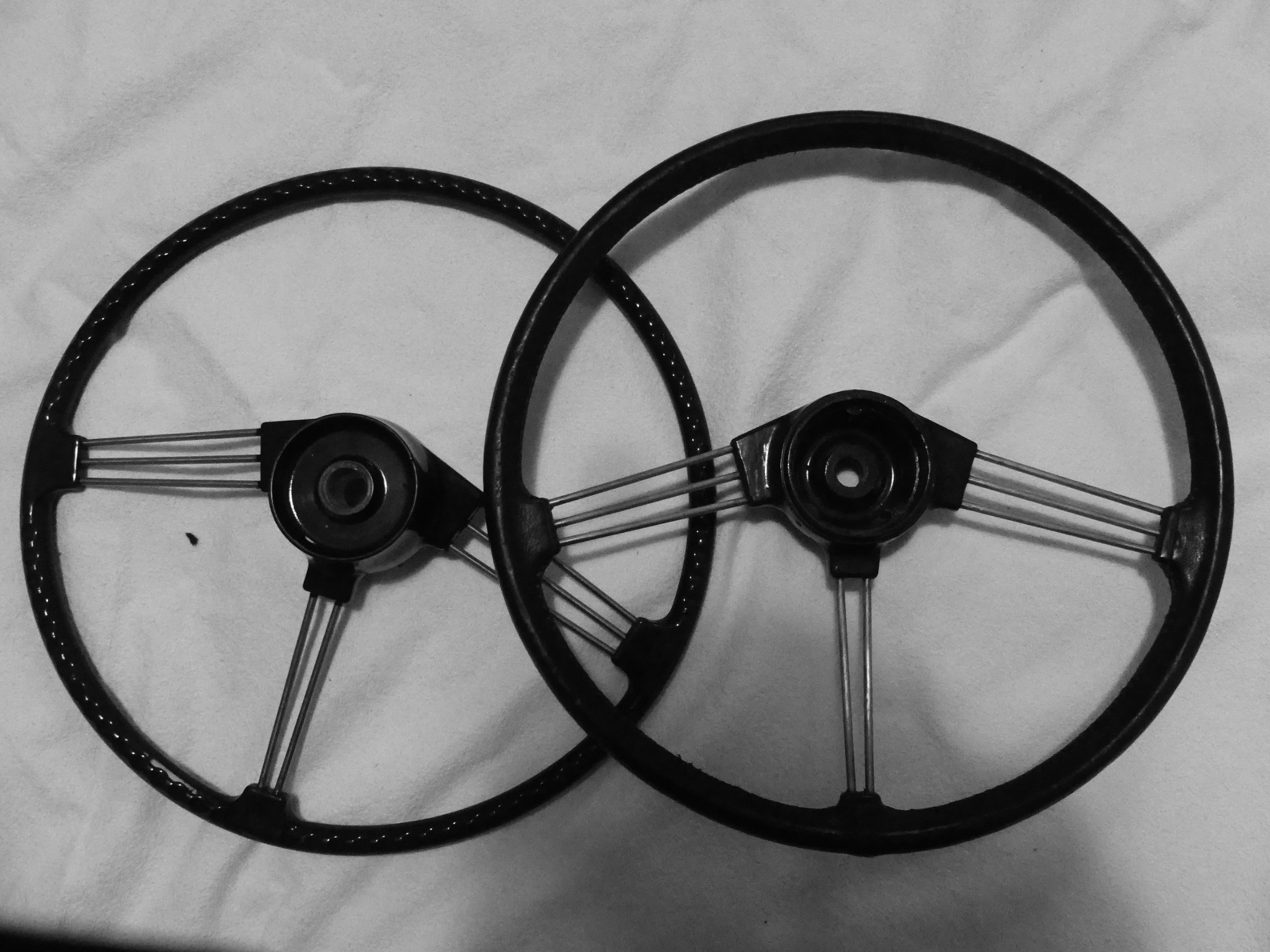

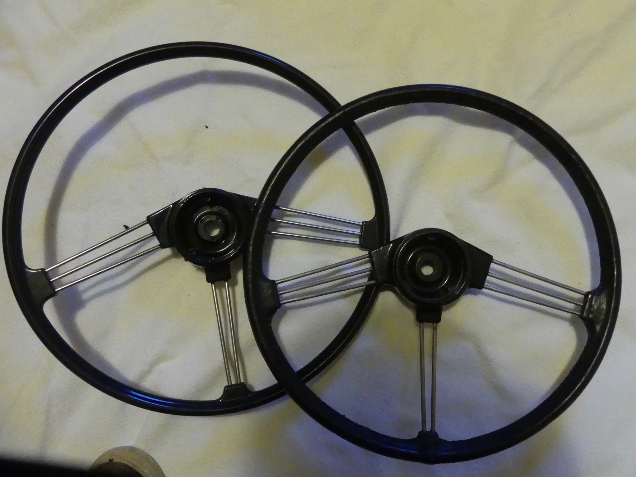

Salut, le volant des MGC est un peu plus grand que celui des B, il y a du poids moteur en plus et tout le monde n'a pas la force des camionneurs antiques.
Celui de la C a aussi un habillage cuir d'origine.
En trouver un, en bon état, tient de la gageure
