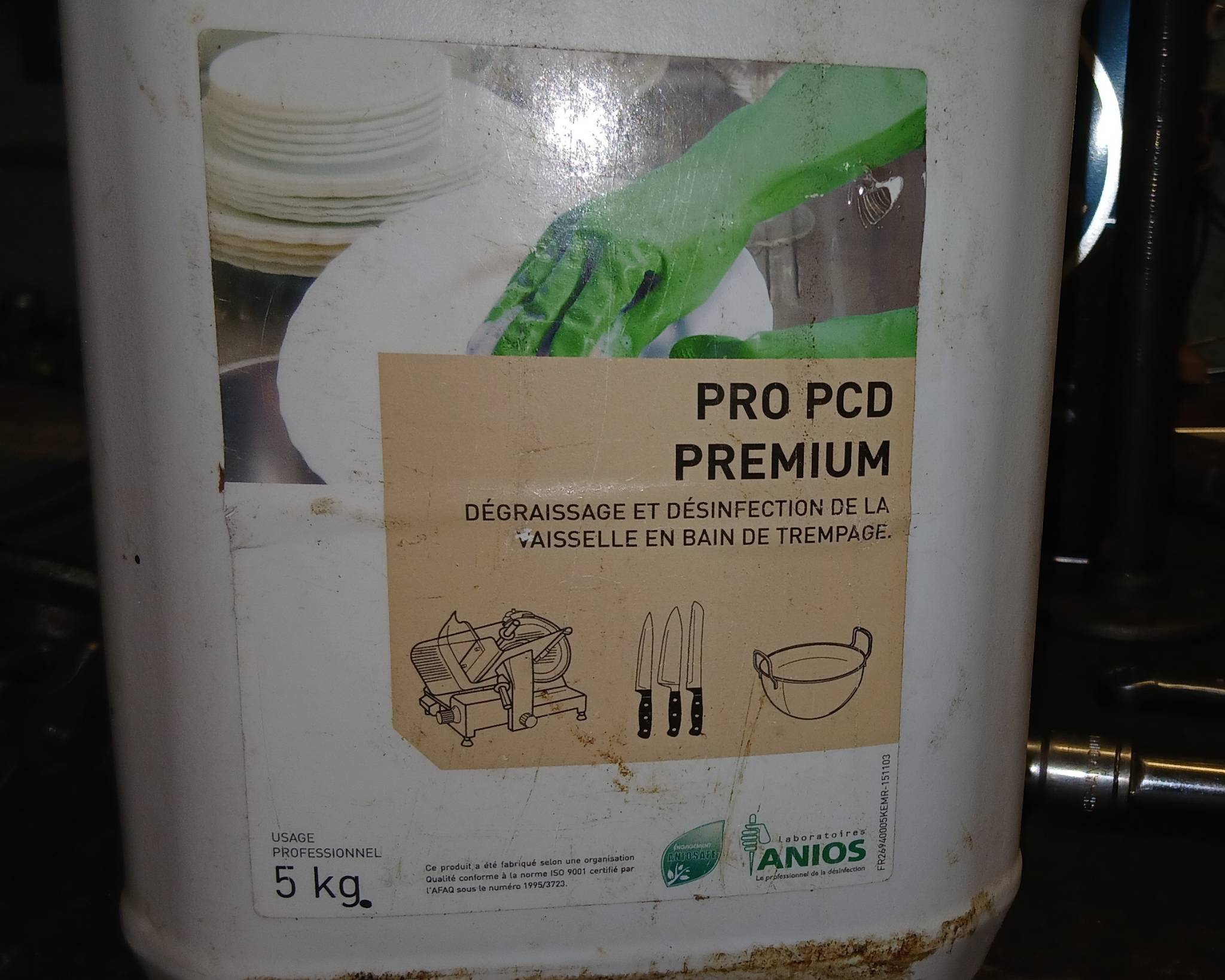

Bien choisir le produit.
Pour les affaires courantes je dilue entre 10 et 20 ml de dégraissant ménager pro dans 10l d’eau.
Je fais chauffer à part sur un réchaud, ce qui accélère le processus, le temps de montée à 60° du bac étant assez long.
Attention à ne jamais démarrer bac vide !

A tous les utilisateurs de bac à ultrasons, pourriez-vous svp me dire ce que vous recommandez comme produit pour nettoyer les carburateurs ?
@Francky, tu parles de dégraissant ménager pro: pourrais-tu stp préciser ?

Messages : 2020
Re: Recommandation pour achat nettoyage ultrasons ?
6MG7
Messages : 81
Enregistré le : 18 sept. 2019, 21:02
Message par 6MG7 »
Merci Francky. Un produit pour les initiés semble-t-il car pas facile à trouver !
