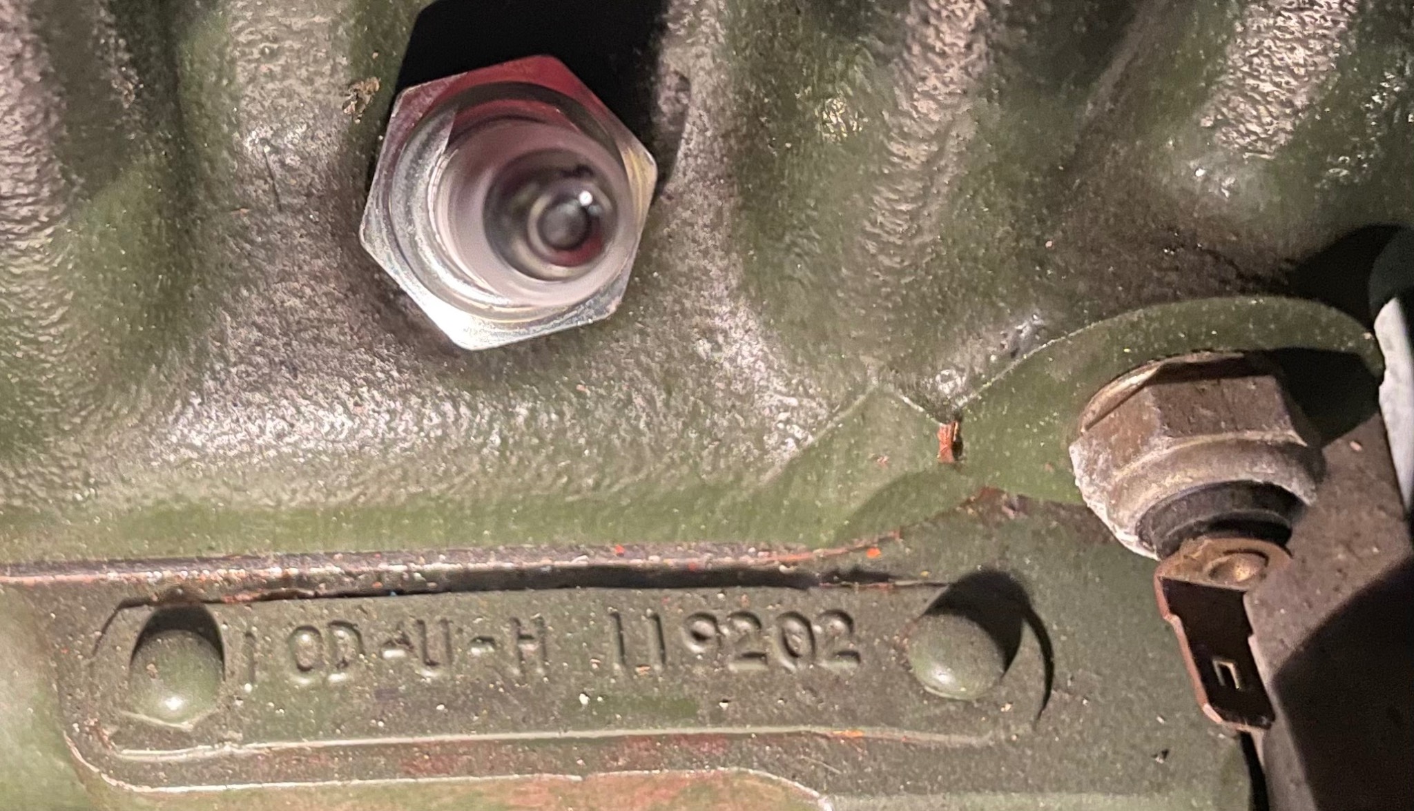

[img][/bonjour qui peut me dire à quel moteur correspond ce numéro ( quelle voiture )
Et à quoi sert cette cosse libre à droite du numéro ( qui a t’il de branché normalement
- IMG_5085.jpeg (659.76 Kio) Vu 2899 fois

Bonjour Saby

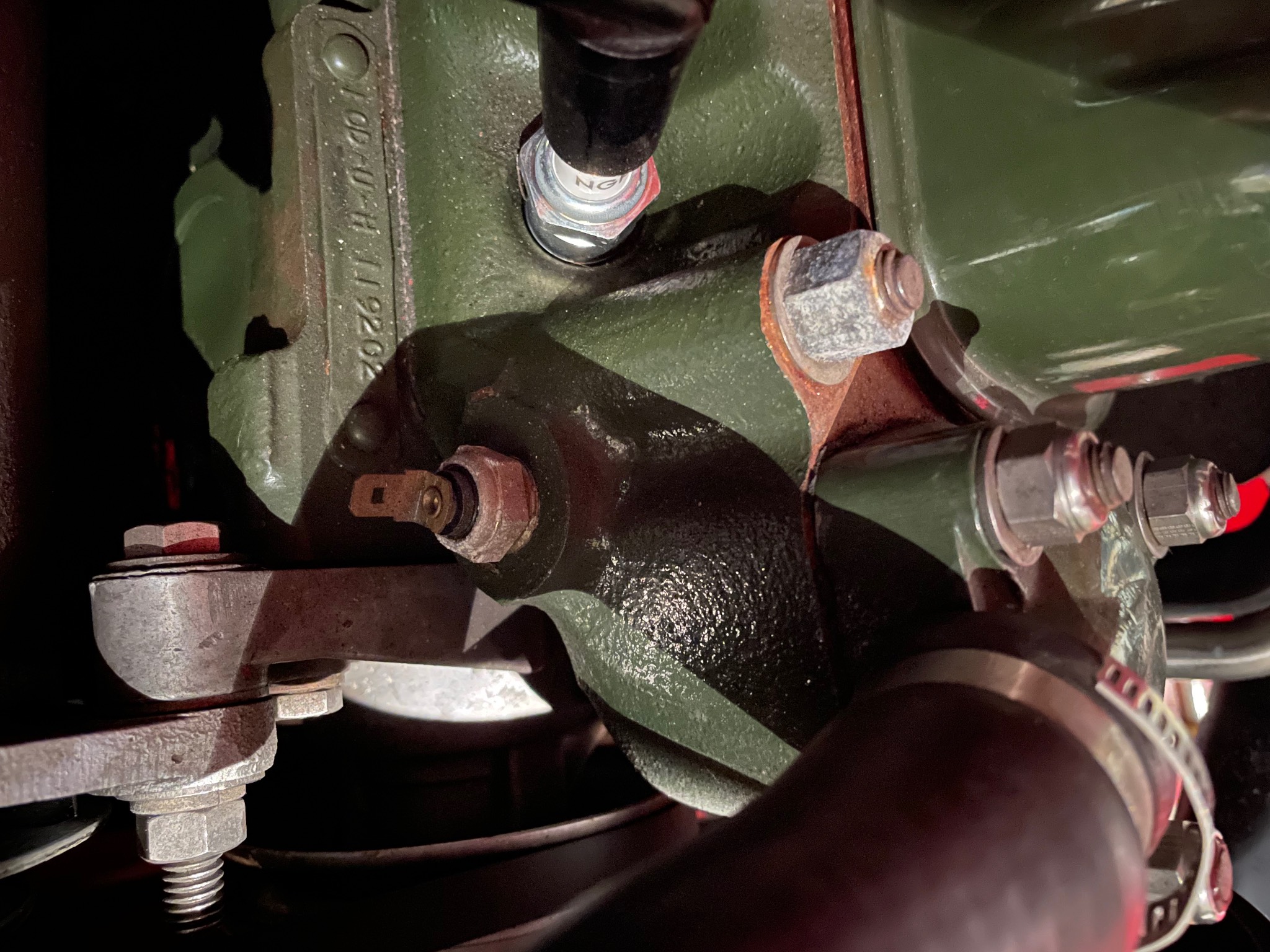

Effectivement , ce serait un moteur Austin A40 Farina ? C'est le moteur sur la Frogeye que je viens d'acheter ......
Quant à la cosse , je pensais aussi a une sonde pour la température d'eau .Mais la voiture a une sonde branchée sur le haut du radiateur .Et qui ne doit pas bien marcher , car la température ne monte pas a plus de 120°F

Bonjourune sonde branchée sur le haut du radiateur
Celle-ci doit être dédiée au déclenchement d'un ventilateur électrique ?

Re: Identification, help !!!!
Oui , c’est ce que j’ai sur la mienne
Le problème c’est que l’aiguille du cadran température, monte très lentement, et s’arrête à 120°F ….???
Problème de sonde ? De compteur ?

- Messages : 22295
Problème
vous faites bouillir de l’eau, dans une casserole, et vous trempez la sonde dans l’eau bouillante, 100,210, vous verrez si c’est la sonde ou bien la jauge qui ne fonctionne pas.

Sur quel voiture est-il monté (si?) ?à quel moteur correspond ce numéro ( quelle voiture )
la sonde sur le radiateur ?Oui , c’est ce que j’ai sur la mienne
une A donc... ?
Sur une Austin A40 MkII 1100, la sonde de température d'eau est sur la culasse.
Sur une MGA aussi.

Bonjour , le moteur s’avère être un 1098 d’Austin A40 mk2
Il est sur une Frogeye que je viens d’acheter
Ok, j'ai zappé une réponse.
Nonobstant (
), il serait plus simple et plus rapide de poser une question "concise" et pas une devinette....
exemple "il y a un moteur 10 D-U-H sur une Frogeye... est-ce le bon ?"
La réponse est NON.
Sauf erreur, la Frogeye (MK1) est équipée d'origine d'un 948 cc (9CG) et sa culasse d'origine n'a pas de trou pour la sonde thermique; cette dernière étant effectivement branchée sur le radiateur.
Nonobstant (
La réponse est NON.
Je savais que ce n’était pas le moteur d’origine
Je pensais à un MG de midget
Mais la lettre D. E me disais rien
Quand au problème de température :
Le carlostat s’ouvre bien
La sonde , trempée dans l’eau bouillante fait bien monter l’aiguille au dessus de 190°
Et une fois tout remonté , l’aiguille de nouveau ne monte que jusqu’à 120°
Mystère ?
Mystère ?
- Messages : 16735
Monte la sonde sur la culasse...
