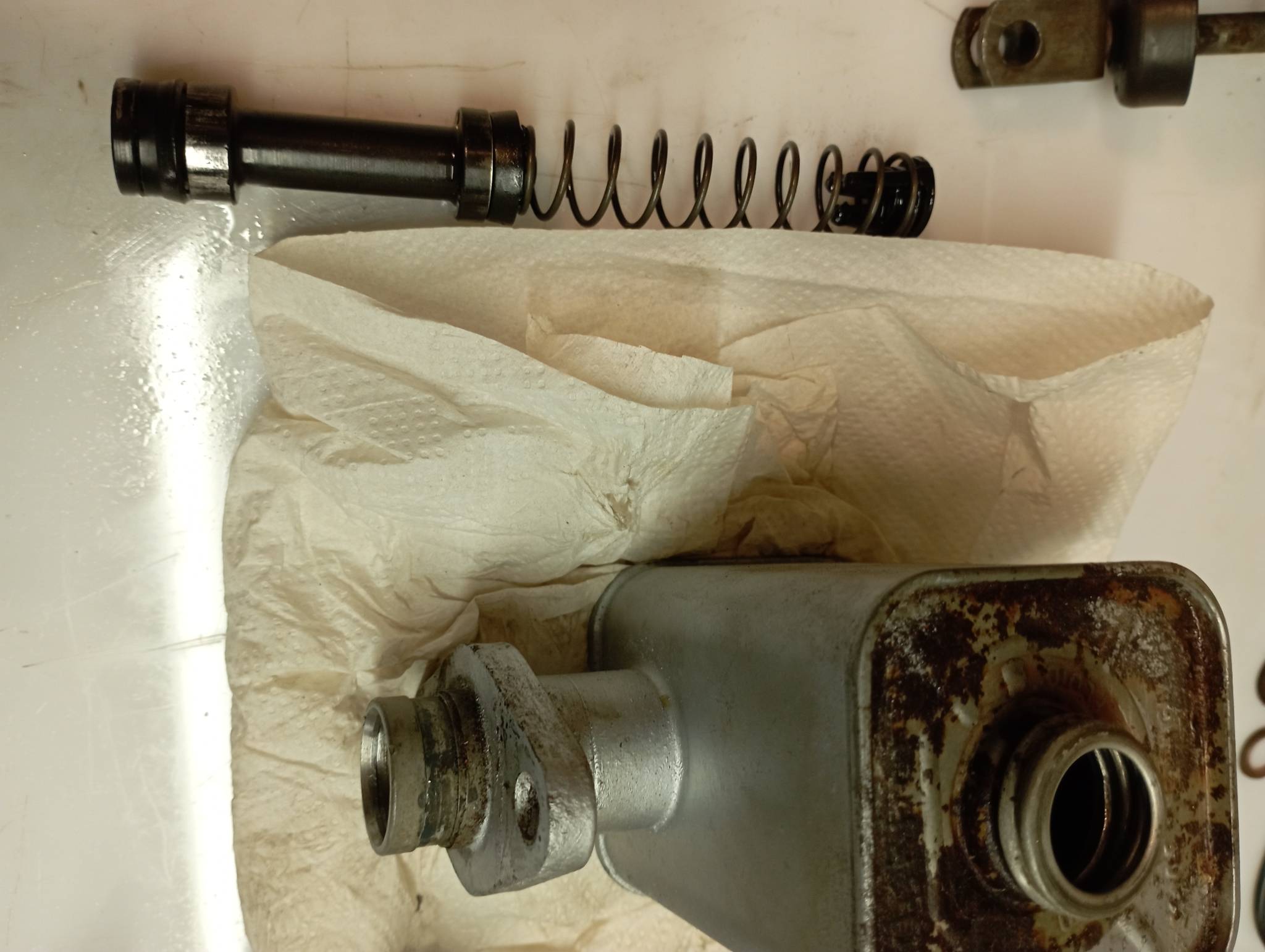

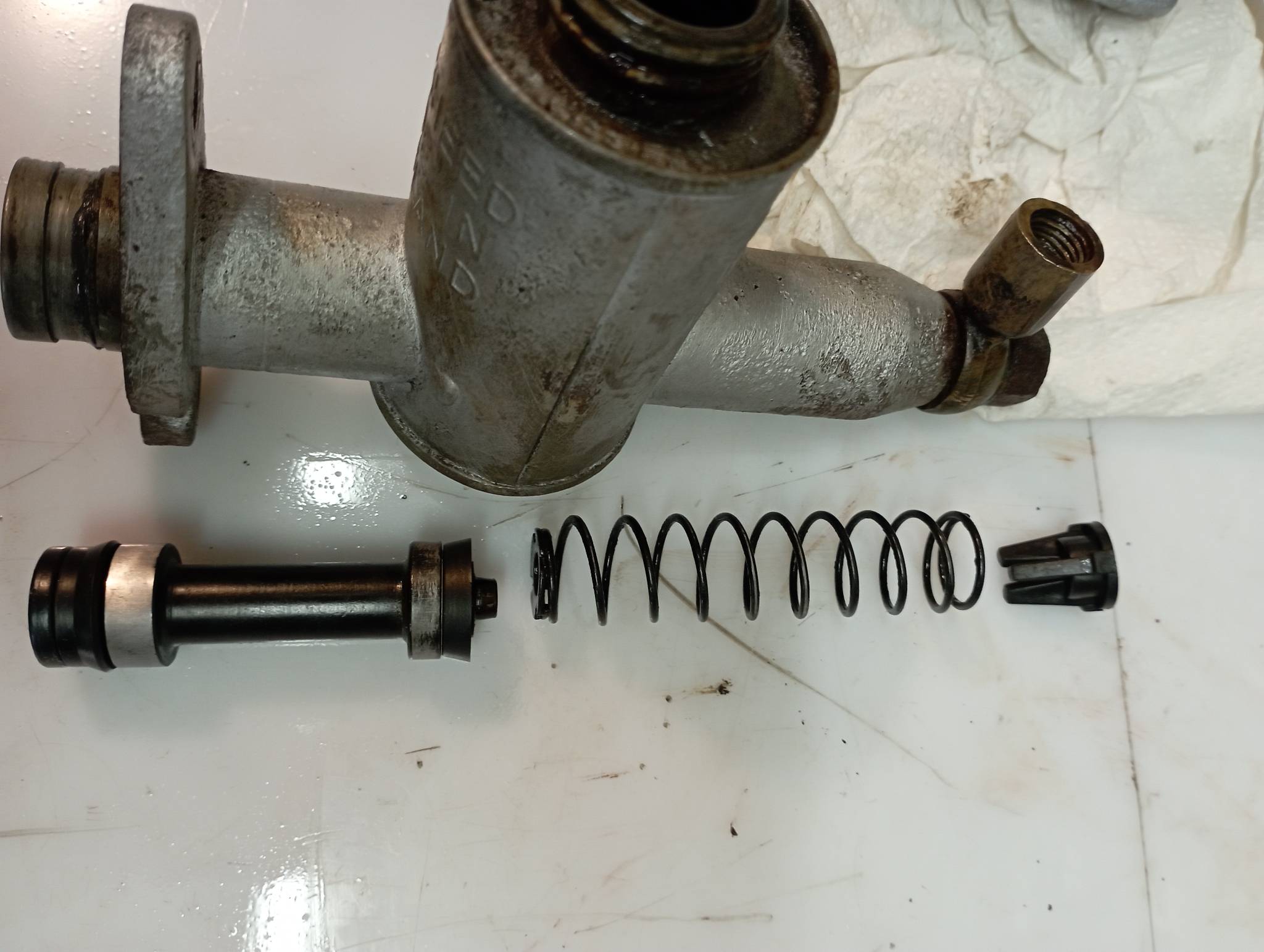

Bonjour à tous, après installation d'un servo freins lors de mon passage en Lhd je me lance dans la réfection des maîtres cylindre, pas de soucis pour celui de frein par contre pour celui d'embrayage j'ai dans mon lit de réparation une pièce que je n'avais pas lors du démontage, il s'agit de la petite pièce conique en plastique en haut et qui est censée aller dans le fond comme pour le maître cylindre de frein.
Question donc était il manquant ou est il fournit dans ce kit qui fait frein et embrayage ?

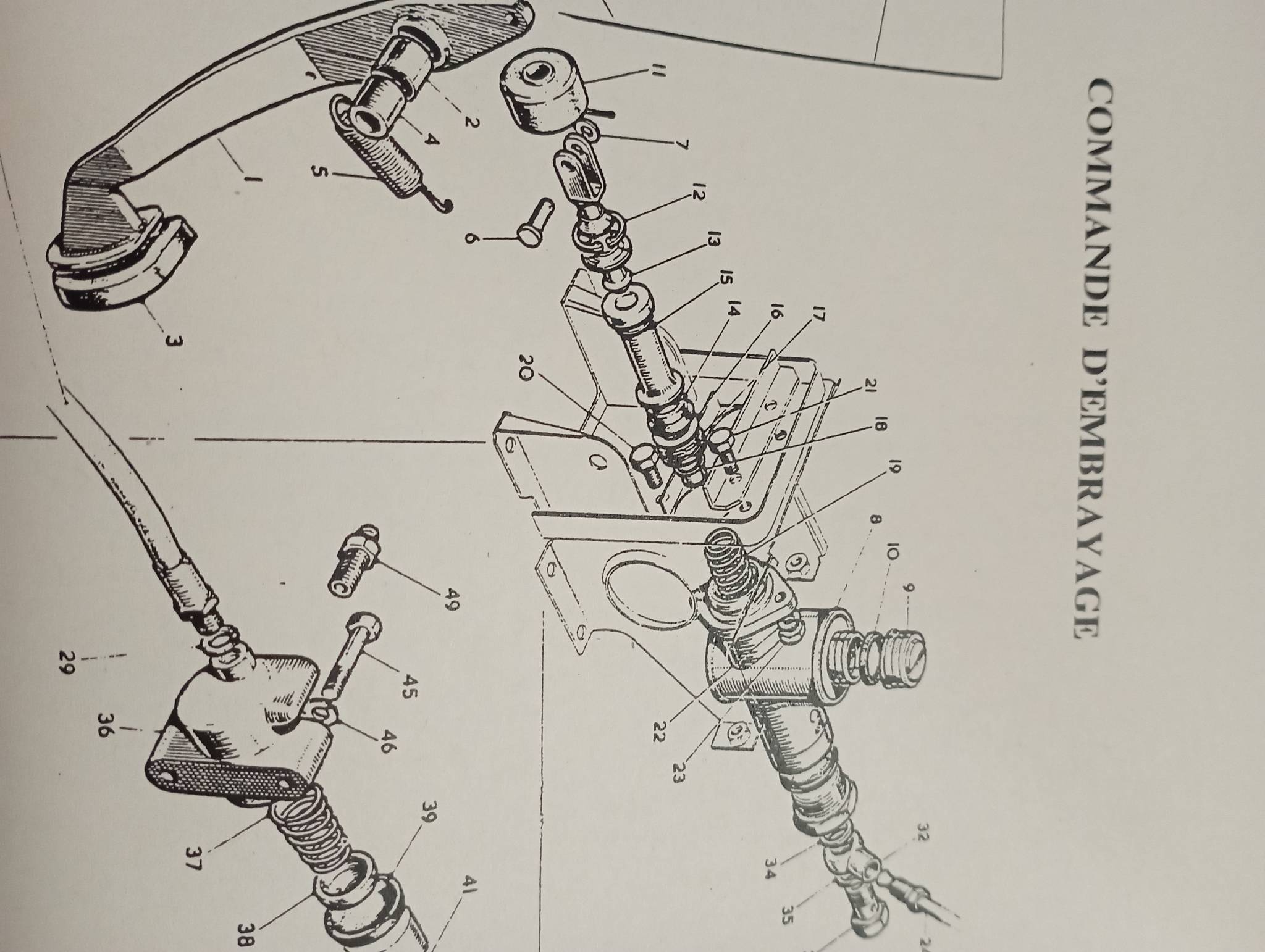

PS. La vue du Manuel n'est pas precise sur ce point.

la petite pièce doit servir à centrer le ressort, des fois il y en a un, des fois non …
cela n’empêche pas le maître cylindre de fonctionner.
