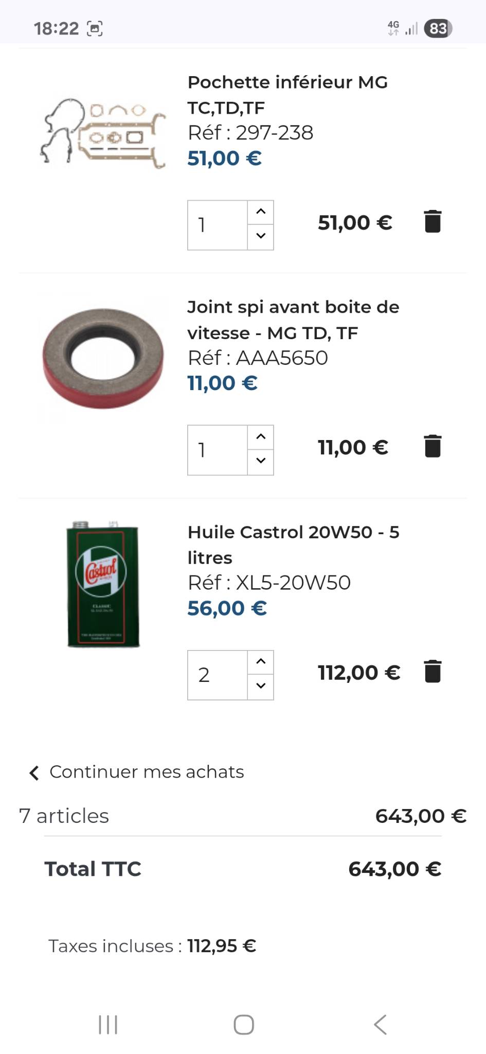

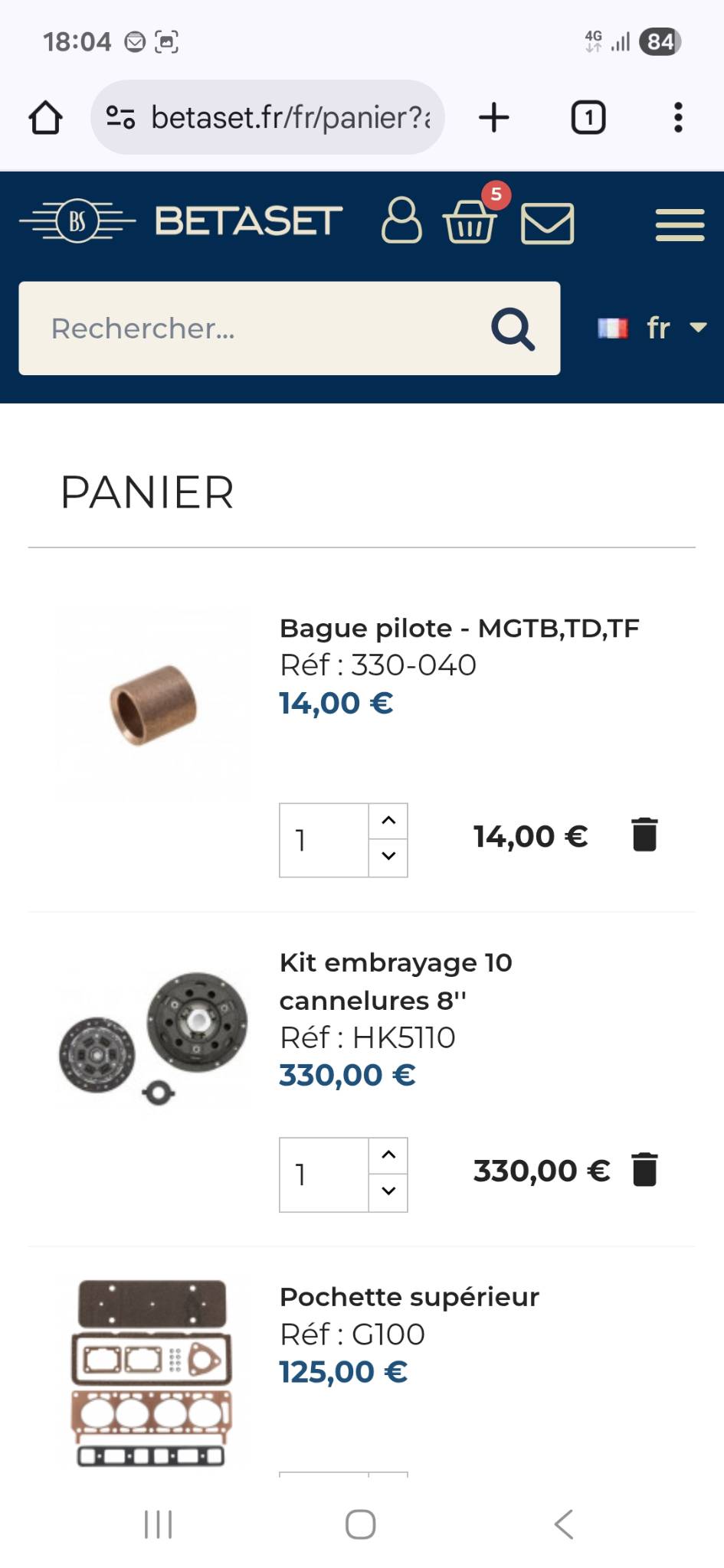

- Messages : 2020
Re: Refection MG TD 1953
Je me suis amusé à chiffrer les pièces chez betaset et le filtre à huile chez moss paris
643€ + 6,24 de filtre + 40€ de port = 689,24 TTC
Le garage pour les mêmes prestations
1197,48 TTC
# 508,24 €
Quid des divers et consommables ?
Et pour le détail et le délai MO....
Quant à la rectification du volant ?
1197,48 TTC
# 508,24 €
- Screenshot_20251211_182232_Chrome.jpg (85.21 Kio) Vu 22245 fois
