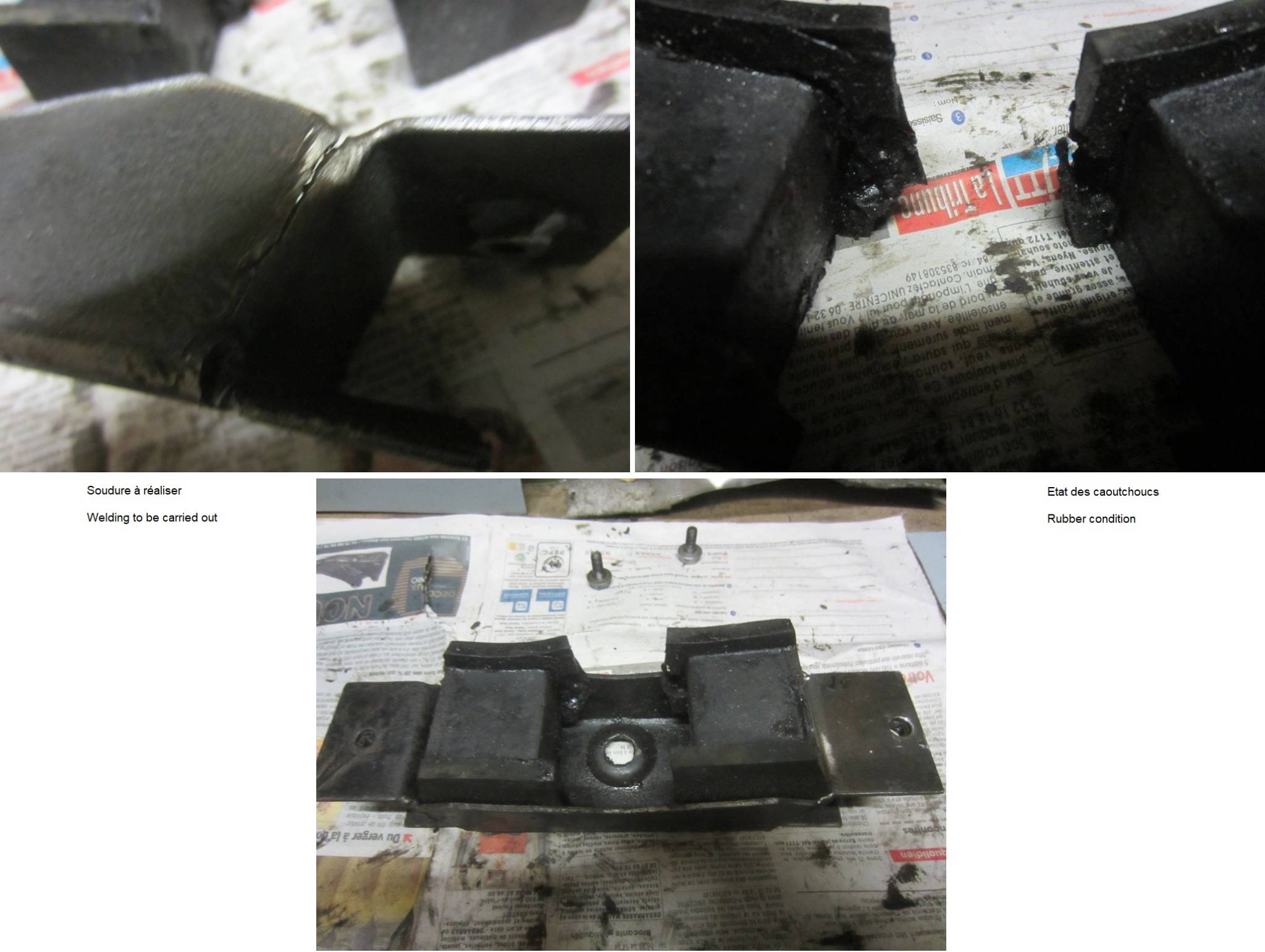

Je te conseillerai d'enlever en même temps boite moteur. C'est plus facile. Et de remplacer les silentblocs 281-408, et la rondelle de la fourche.
Pense à vérifier l'état du support de la boite, il se fend quelque fois.
Réparation soudure du support.JPG (188.82 Kio) Vu 69 fois
