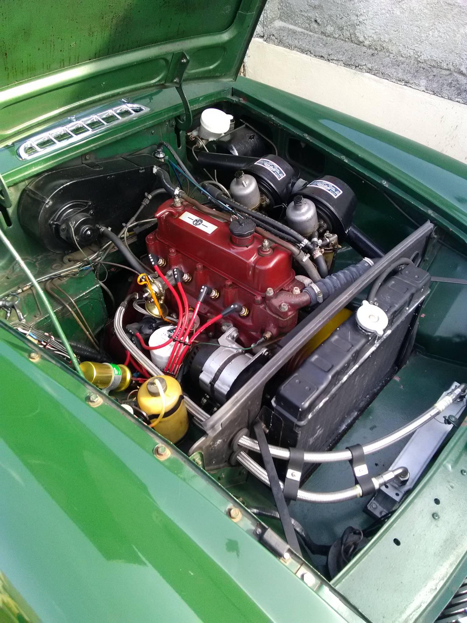

Bonjour, après une erreur d'achat , savez-vous chez quel fournisseur et quelles référence dois-je acheter un joint de cache culbuteur de MGB 68. Le cache est celui sur la photo.

Moss Europe Paris

Merci saby, Je vais tenter le AJM402

Par expérience, je conseille le silicone.

Francky a écrit : 13 déc. 2025, 14:34 Par expérience, je conseille le silicone.
Exactement. :oui:

je n'ai jamais essayé les joints silicones, mais le joint en liège, collé côté cache-culbuteurs et huilé fonctionne très bien.
Perso mes suintements d'huile sont toujours venus des rivets qui tiennent les plaques sur le cache.

Le joint auquel JMAU fait référence et qu'il avait viré était de section ronde. Celui que j'ai posé est de section carrée et très facile à installer.
Cela dit, j'ai utilisé trois joints lièges différents et tous ont généré des suintements. Je n'avais pas dû choisir le bon, si tant est qu'il existe différentes qualités.
Si j'avais eu un joint liège qui tienne, je me serais abstenu d'acheter une joint silicone, vu le tarif.
Chacun a son expérience et le principal est de trouver ce qu'il convient.
à 2€ et quelques, on peut tenter le liège, si ça tient c'est tout bénéf.

A l'époque, j'avais de corde de 10 mm en silicone qui se raboute très bien à la colle silicone. Des tests préliminaires avaient montré qu'en tirant sur le joint collé, c'était le joint de colle qui lâchait et non pas l'interface colle/joint. Depuis 2018, plus de fuite au niveau du cache culbuteur, et ce, avec un serrage très modéré.
Tout à fait. Faute de l'avoir collé mais seulement tenu avec de la pâte à joint, il avait tendance à rouler...
A mon avis, c'était le "silicone standard/296-311" qui semble "rond" selon la photo de chez Moss.
Par contre le "Aluminium cover (?) / 296-312" a nettement une section rectangulaire et doit mieux rester en place.
