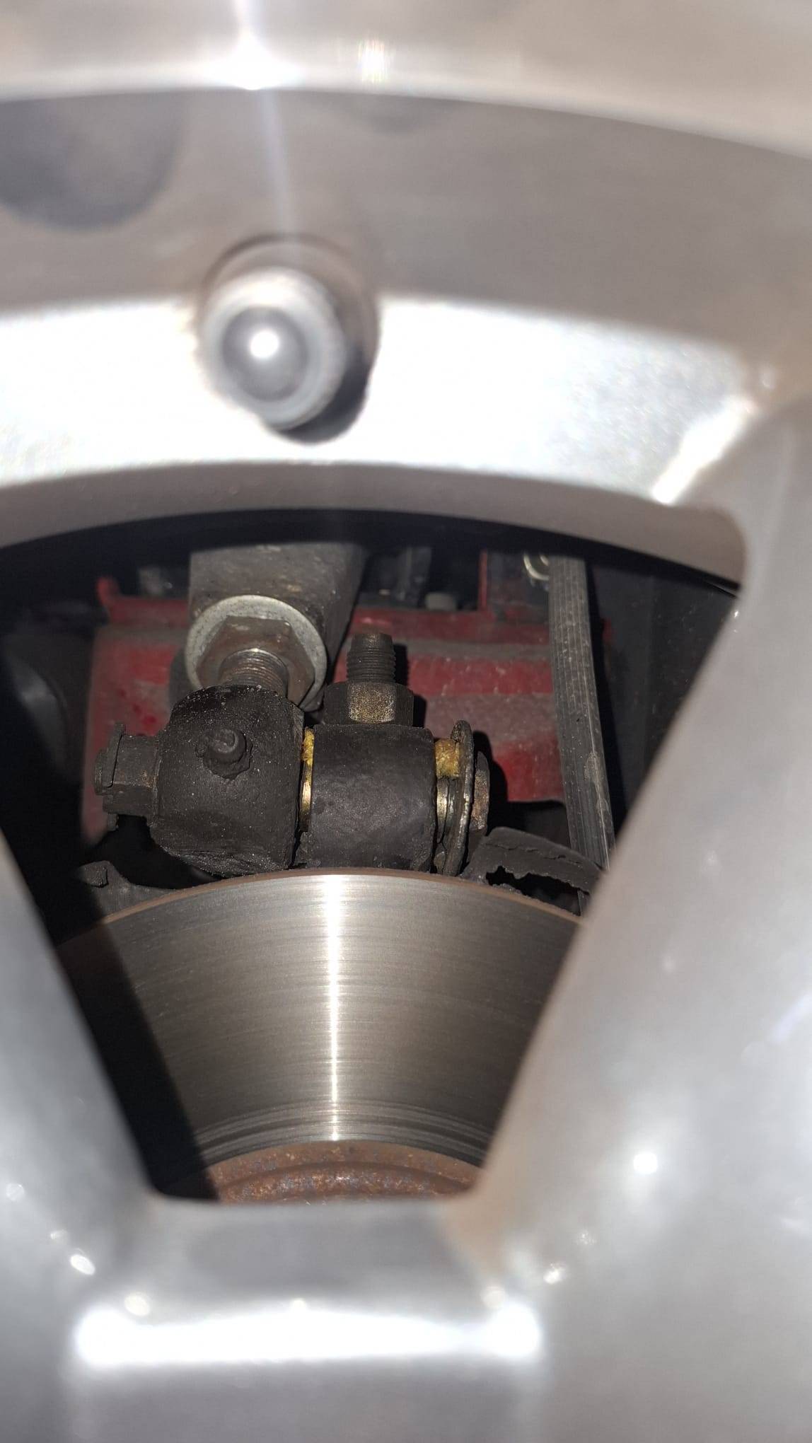

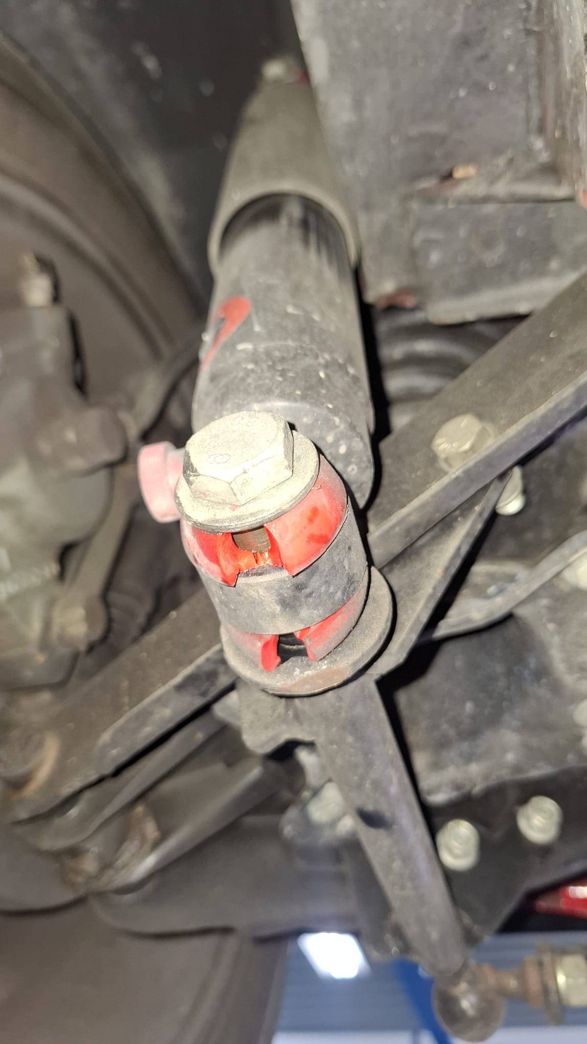

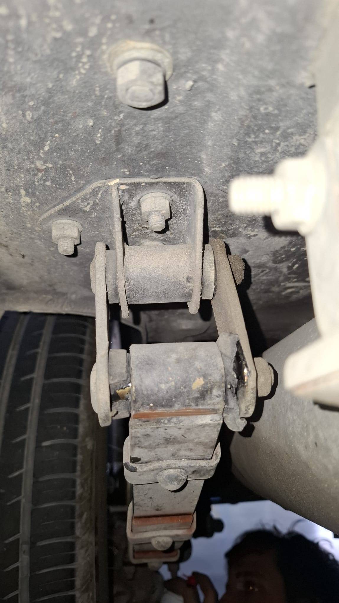

Ben voilá du boulot a faire, environ 6 ans plus tard et 20mil kms, le silent blocs sont cuits.

Quelquesoit la couleur , les jaunes d'il y a 10ans, les noirs...tous finissent par cuire.
Ça fait vivre le mécano...

Salut, on peut parfois douter de la qualité de ces silent-blocs, j'en ai une fois reçus qui avaient la consistance d'un chewing-gum, je ne m'étais pas fatigué pour les monter, j'en ai acheté des autres (chez Angloparts, jamais déçu pour ça).
Il faut quand même noter que la longévité des silent-blocs dépend des précautions prises au montage, surface de la pièce propre et sans bavures + serrage au couple après avoir reposé la voiture sur ses roues à niveau de sa garde au sol. Si ce n'est pas le cas les silent-blocs sont contraints à l'extrême lorsque la voiture prend appui, ils ne sont pas prévus pour cet effort, en conséquence ils se désintègrent assez rapidement.
