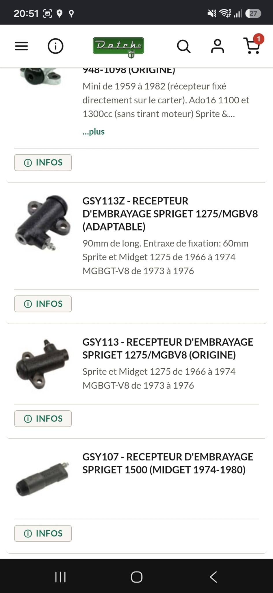

Voici que ça fuit un peu, j 'hesite entre remplacer tout le recepteur (lequel ? il y en a adaptable ou origine chez Datch) ou simplement
acheter le kit reparation....

lequel ?
c’est le problème principal, choisir le bon, il en va de même avec les coupelles, prendre les bonnes. pour ne changer que les coupelles il faut que l’alésage du récepteur soit en parfait état.

Merci pour la reponse,
je pars donc sur un recepteur neuf ...adaptable car l'origine est epuisé.
