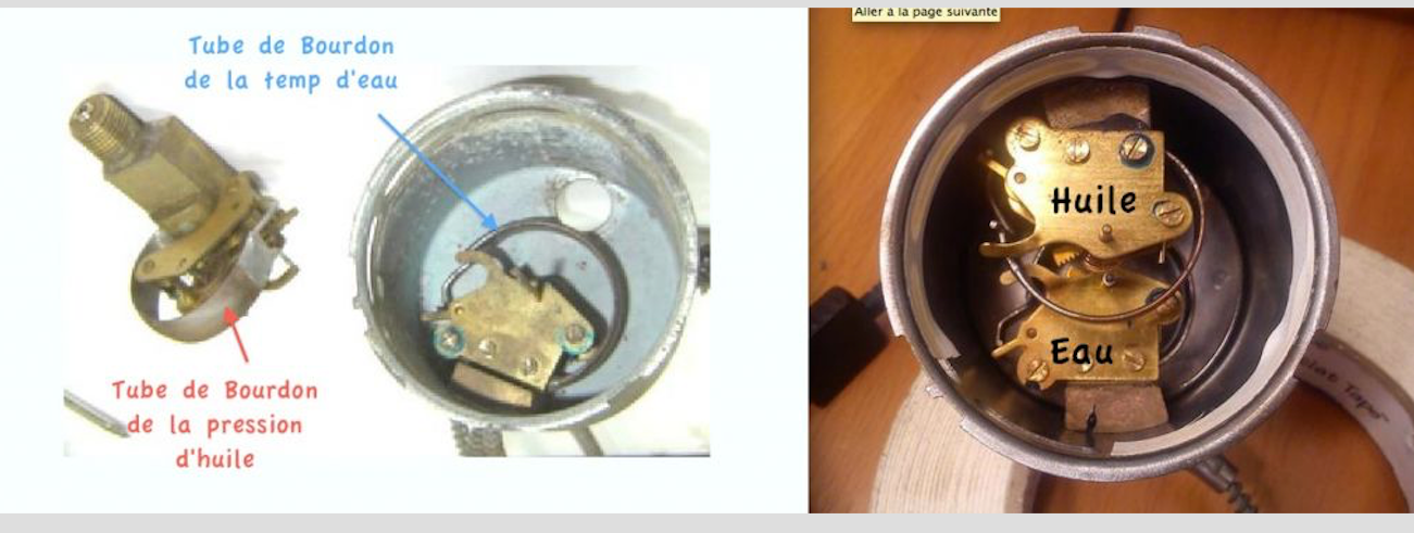

Capture d’écran 2025-10-28 à 20.11.36.png (1006.48 Kio) Vu 5684 fois
Autres vues : Bonne chance pour le "réglage"...

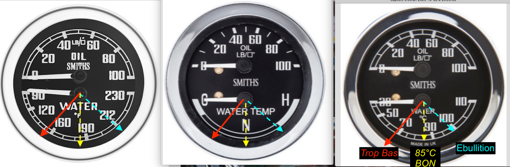

Capture d’écran 2025-10-29 à 15.23.05.png (851.08 Kio) Vu 5682 fois

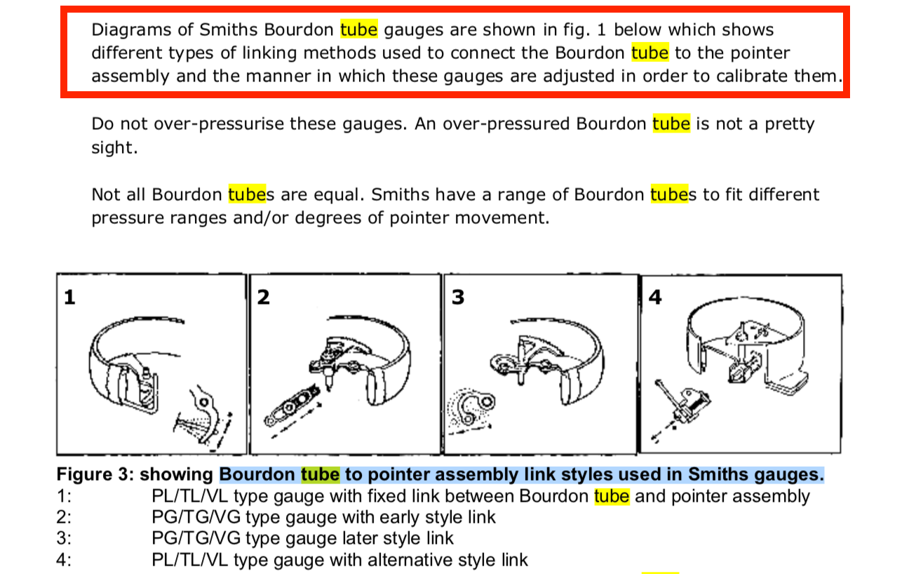

Oui Francky,
Phil76,
Vous pouvez légèrement réajuster la lecture (+/‐5%) en pinçant ou en écartant légèrement l’anneau du tube de Bourdon.
Mais ce n'est pas facile, j'en conviens.

Non c'est un compteur en Cold Normal et Hot et l'aiguille se situe entre le C et le N moteur en température en roulant

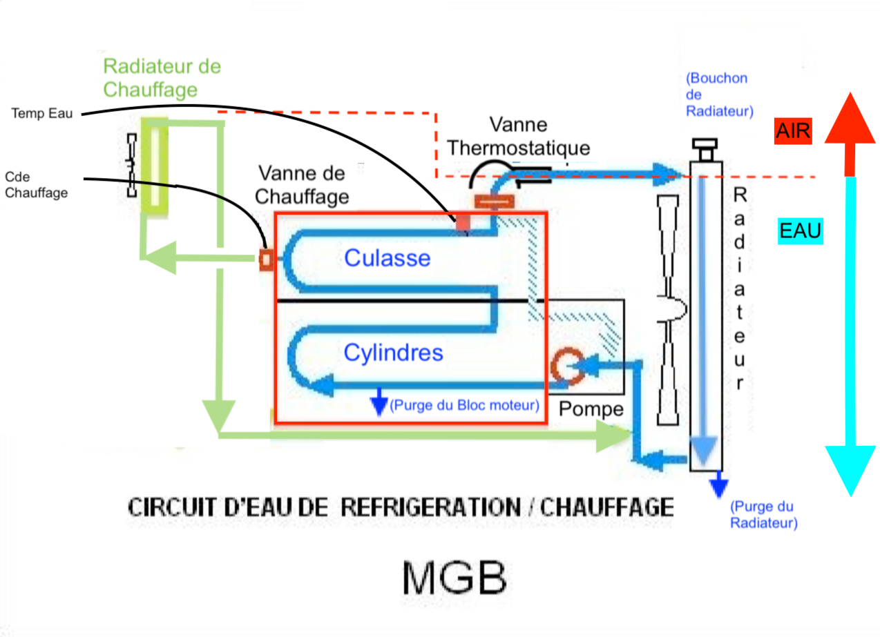

Comme il n'y a pas de purge, et pour t'assurer qu'il ne reste pas de l'air, il faut chercher le ou les points haut.
Perso, je glisse un tube fin jusqu'à ce point haut. Préalablement, je mesure à quelle longueur il se situe. Et j'injecte avec une seringue mis sur ce tube du liquide de refroidissement.
Ca fonctionne très bien.
phil76 a écrit : 31 oct. 2025, 09:53 Je ne m'aventurerai pas à ouvrir le dual gauge mais je vais m'entrainer sur l'ancien
Ce que j'ai décrit est réel et je l'ai fais, mais lui non. Et je ne suis pas le seul.
Voir fichier pdf : Réparation - Réglage du tube de Bourdon -rev1-022014-fr
Et puis en ce qui concerne le JMAU, il se défoule ce qui montre sa grande intelligence. Bref !

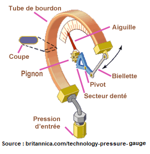

m’entraîner
le tube de Bourdon, inventé par Eugène Bourdon, c’est un tube circulaire de forme ovale, une de ses extrémités est fixe et reçoit la pression à mesurer, l’autre extrémité est relié au mécanisme qui entraîne l’aiguille, sous la pression à mesurer le tube se déforme et fait déplacer l’aiguille. il est évident que la déformation du tube est minuscule, amplifiée par le mécanisme d’entraînement de l’aiguille. modifier la déformation du tube n’es sans doutes pas envisageable, reste à modifier le mécanisme, il doit falloir être très adroit …

J'ai changé pas mal de culasses mais je n'ai jamais eu de problème de purge d'air dans le circuit d'eau de refroidissement.
(je ne parle pas des TF modernes).
Après le pincement, le glissement... où cela va donc s'arrêter ?

Re: manomètre liquide refroidissement
Dans un circuit de refroidissement de MGB, avec ou sans purge du bloc, avec ou sans purge et/ou bouchon de remplissage du radiateur (vase d'expansion dans ce cas), le seul air qui peut resté "piégé" reste tout en haut du radiateur et plus ou moins partiellement dans la durite haute, au dessus de la vanne thermostatique selon la température du moteur. Cet air ne perturbe en rien le refroidissement du moteur.
En aucun cas, une fois l'appoint d'eau fait et une pompe à eau efficace, il ne restera de bulle d'air dans la culasse, ni même dans le radiateur de chauffage intérieur pourtant situé au-dessus de la culasse (vanne de chauffage préalablement ouverte).
Dans le cas d'un avis contraire, merci de dire où sont piégées les bulles d'air et par où on glisse le tuyau pour aller les chercher.
Cooling system mgb .png (499.88 Kio) Vu 5437 fois
Messages : 2020
Le schéma est très explicite, il servira à beaucoup.
Merci JM, pour le reste aussi 😉👍

En ce qui concerne le tube de Bourdon, il y a une liaison entre l'extrémité mobile du tube et le secteur entrainant l'aiguille. Cette liaison est soit déformable, soit réglable...
Alors avant d'aller pincer le tube... ( je ne parle même pas de l'aiguille...)
(ou la durite...)
