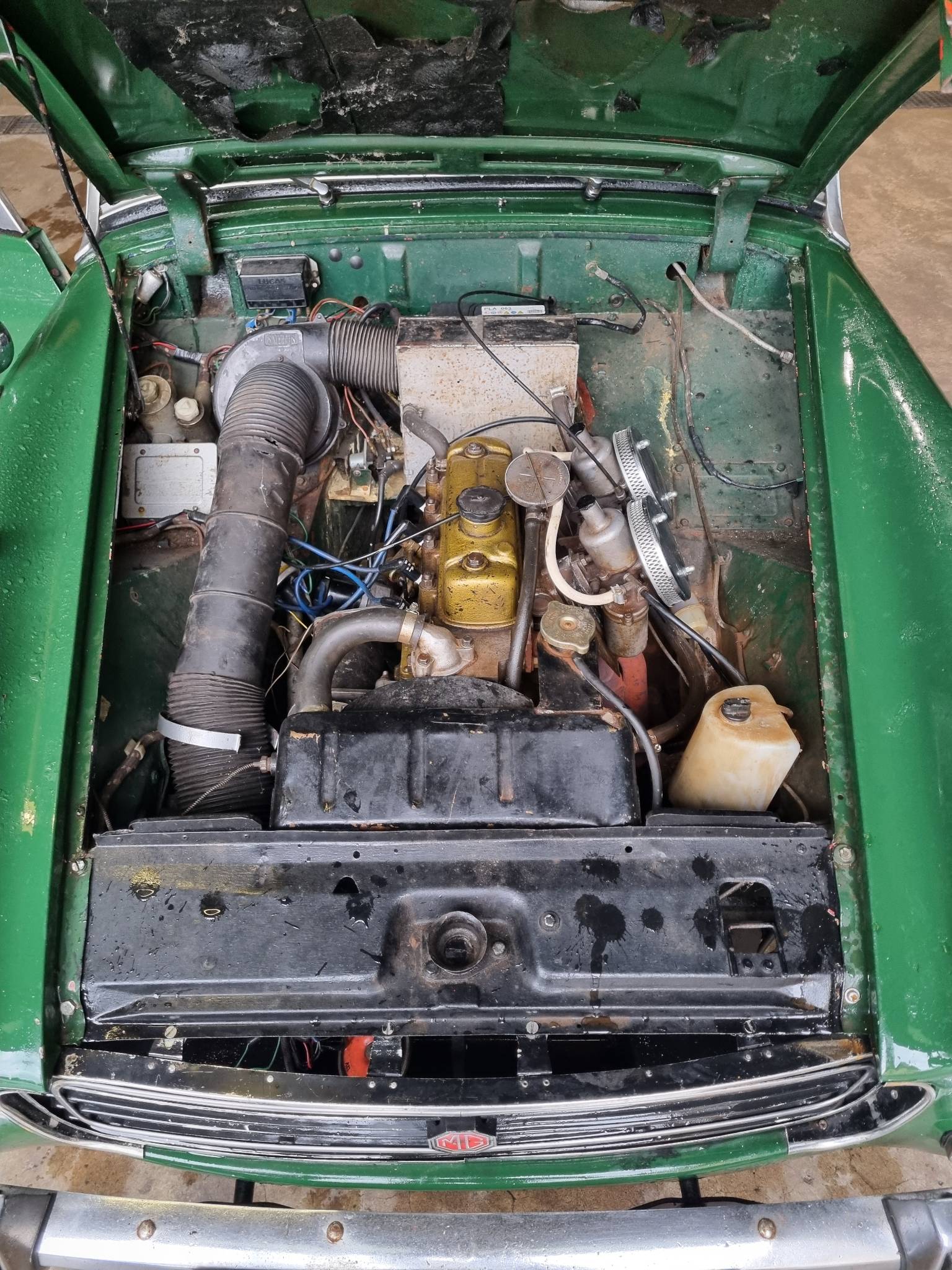

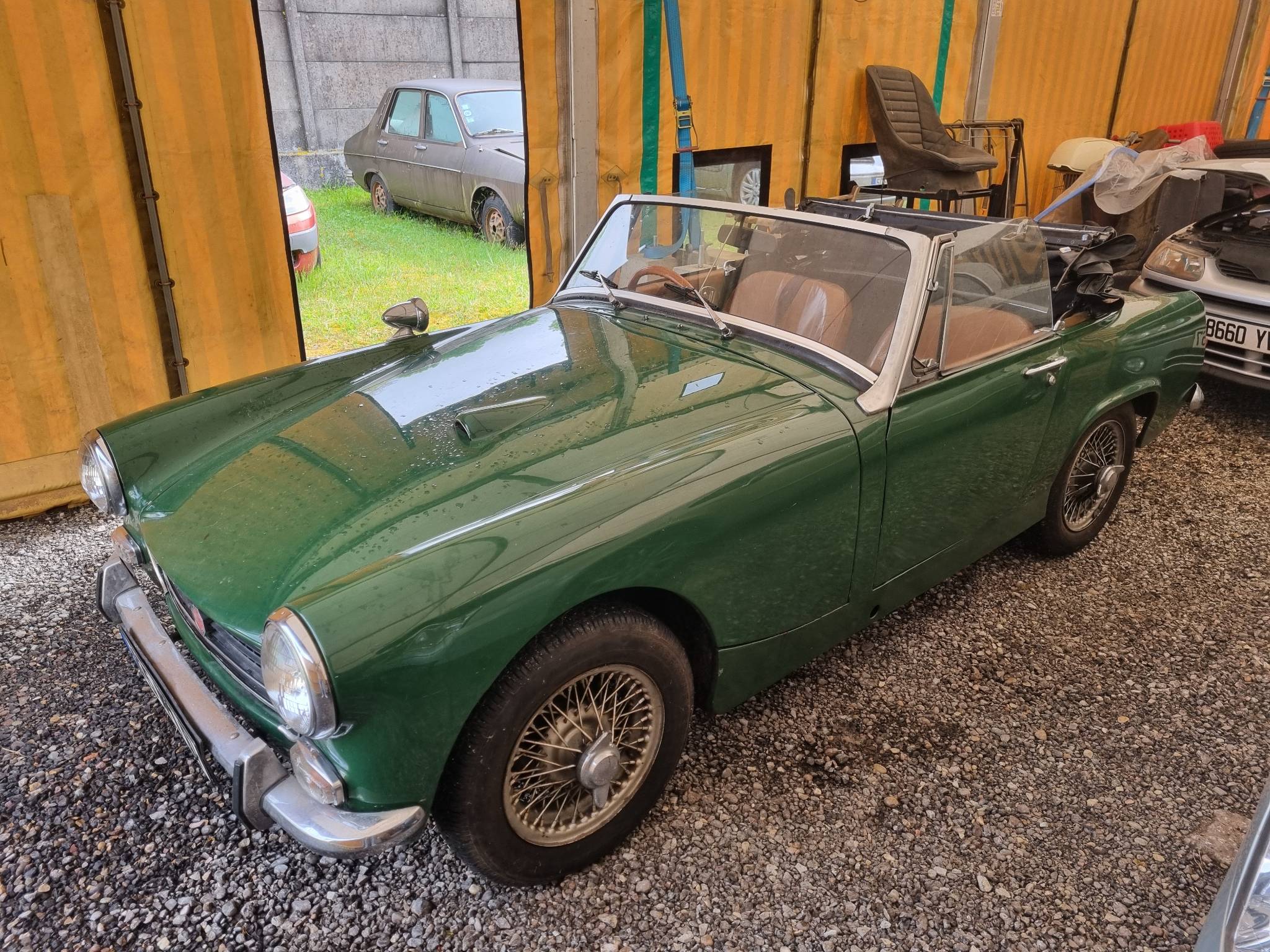

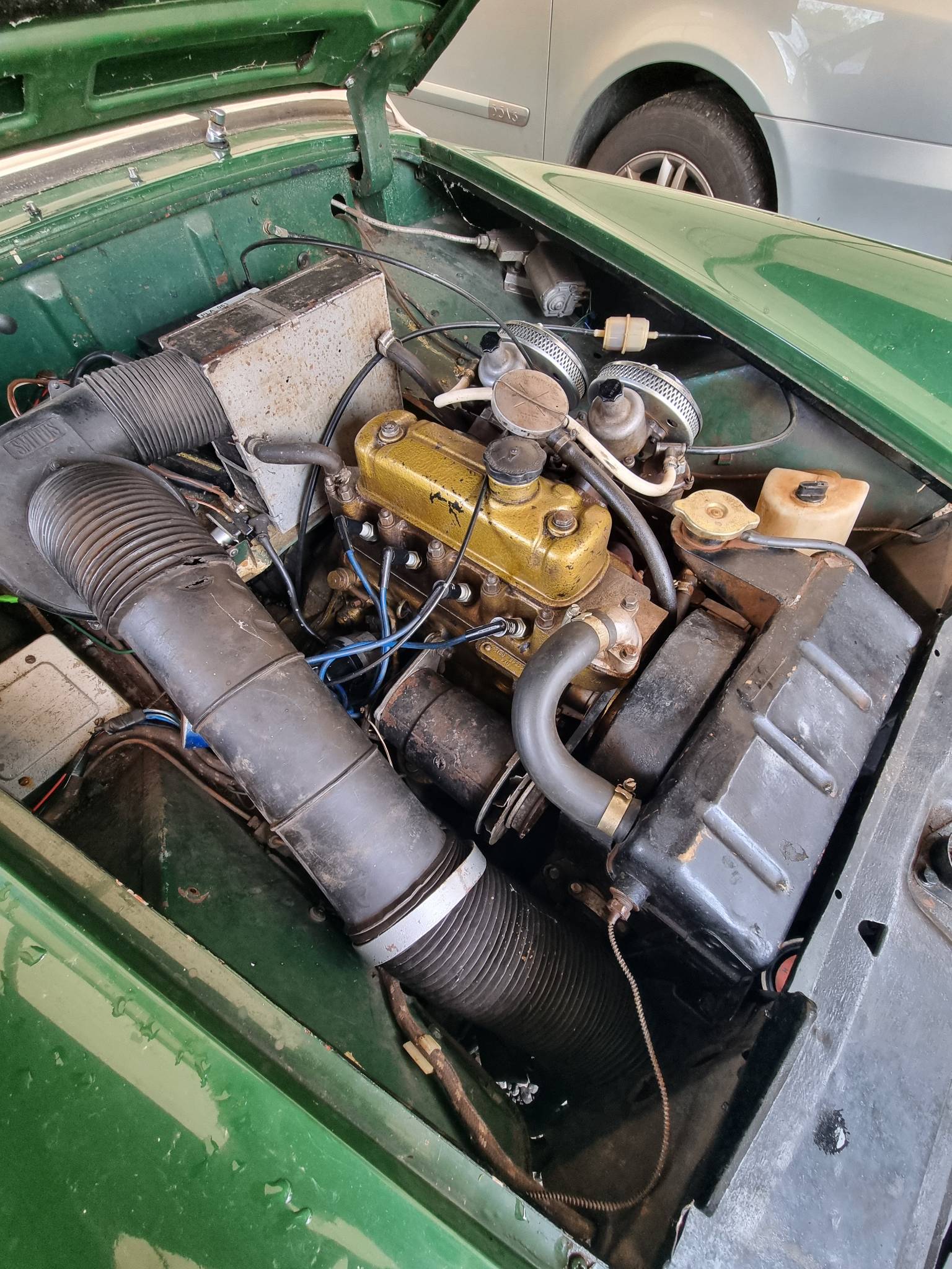

Je viens tout récemment d’acquérir cette Midget de 1967 (je crois) qui embarque (je crois) un 1275cm3.
La belle était endormie depuis quelques années, elle présente quelques traces de corrosion, un peu de patchwork mais reste néanmoins plutôt correcte sur ce point mais nécessite surtout un gros entretien pour effectuer une belle remise en route.
Elle avait le même propriétaire depuis 20 ans. Avant cela, elle aurait séjourné en Belgique.

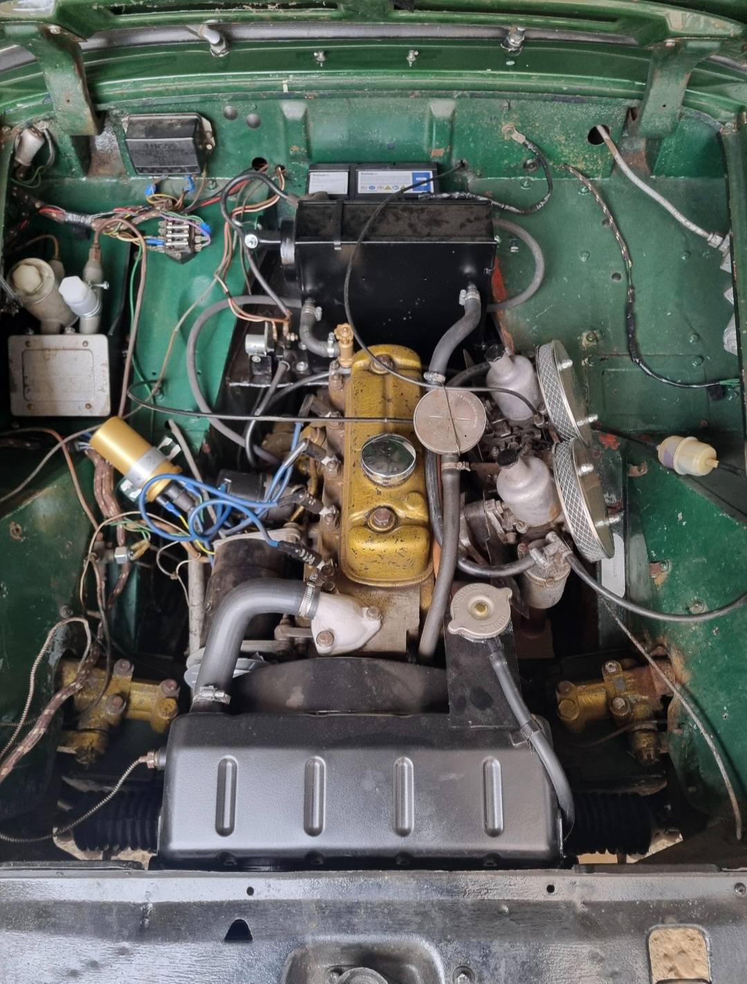

baie moteur 2.jpg (447.64 Kio) Vu 24662 fois
L’idée est dans un premier temps de la redémarrer pour qu’elle obtienne sont CT afin que je puisse faire la CG.
Pour ce faire, le programme est plutôt sympa :
  • Réfection de tout le système de freinage (étrier, disques, durites, servo frein)
    Réfection de tout le système de refroidissement (durites, thermostat, réfection radiateur)
    Changement des sondes de pression d’huile et température d’eau
    « Sauvetage » du faisceau électrique notamment dernière le tableau de de bord
    4 pneus => Yokahama Y350
    Contrôle du moteur (prise de compression, vidange, bougies neuves, courroie accessoire, filtre à air, durite essence, pompe à eau,…)

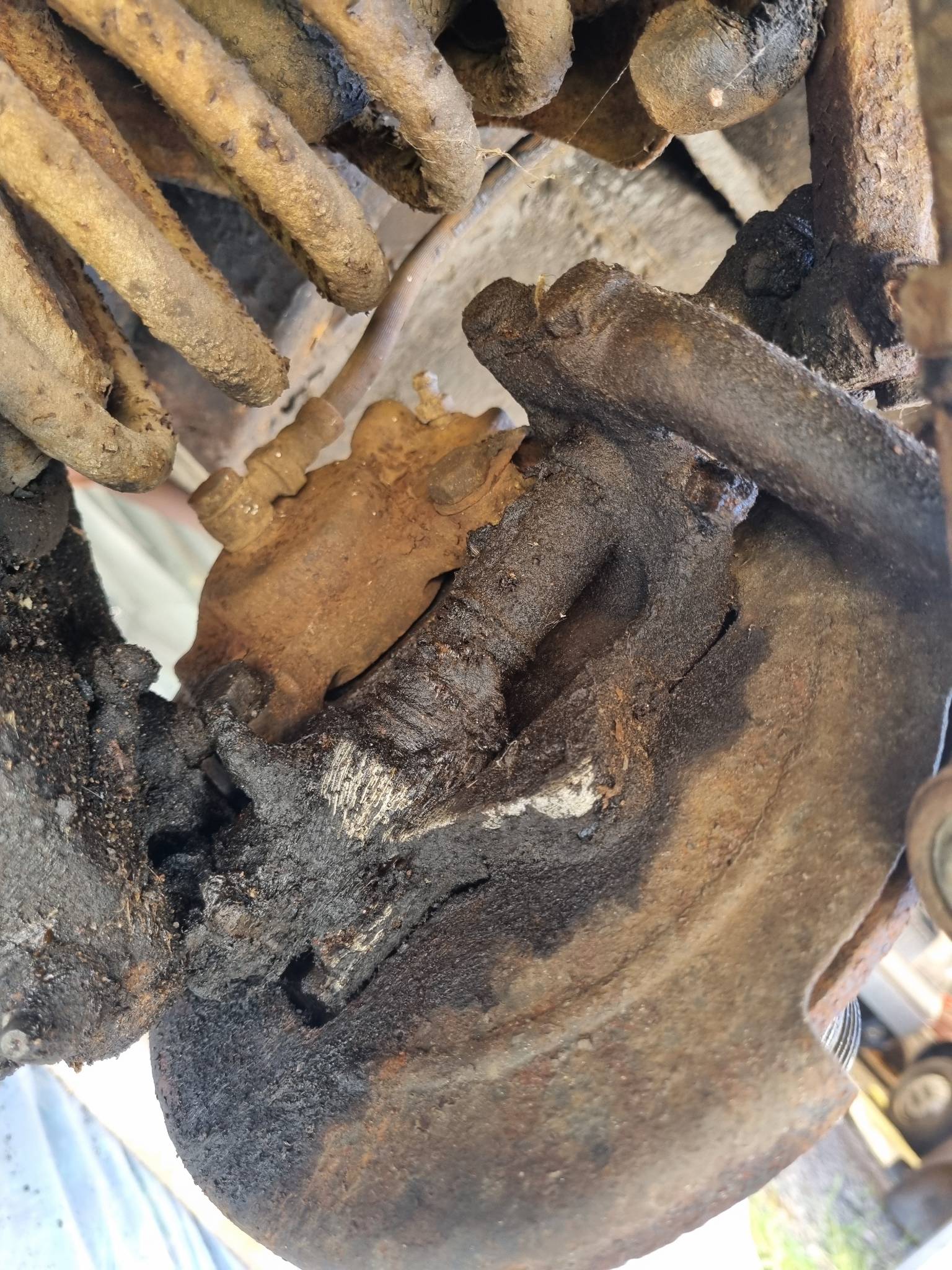

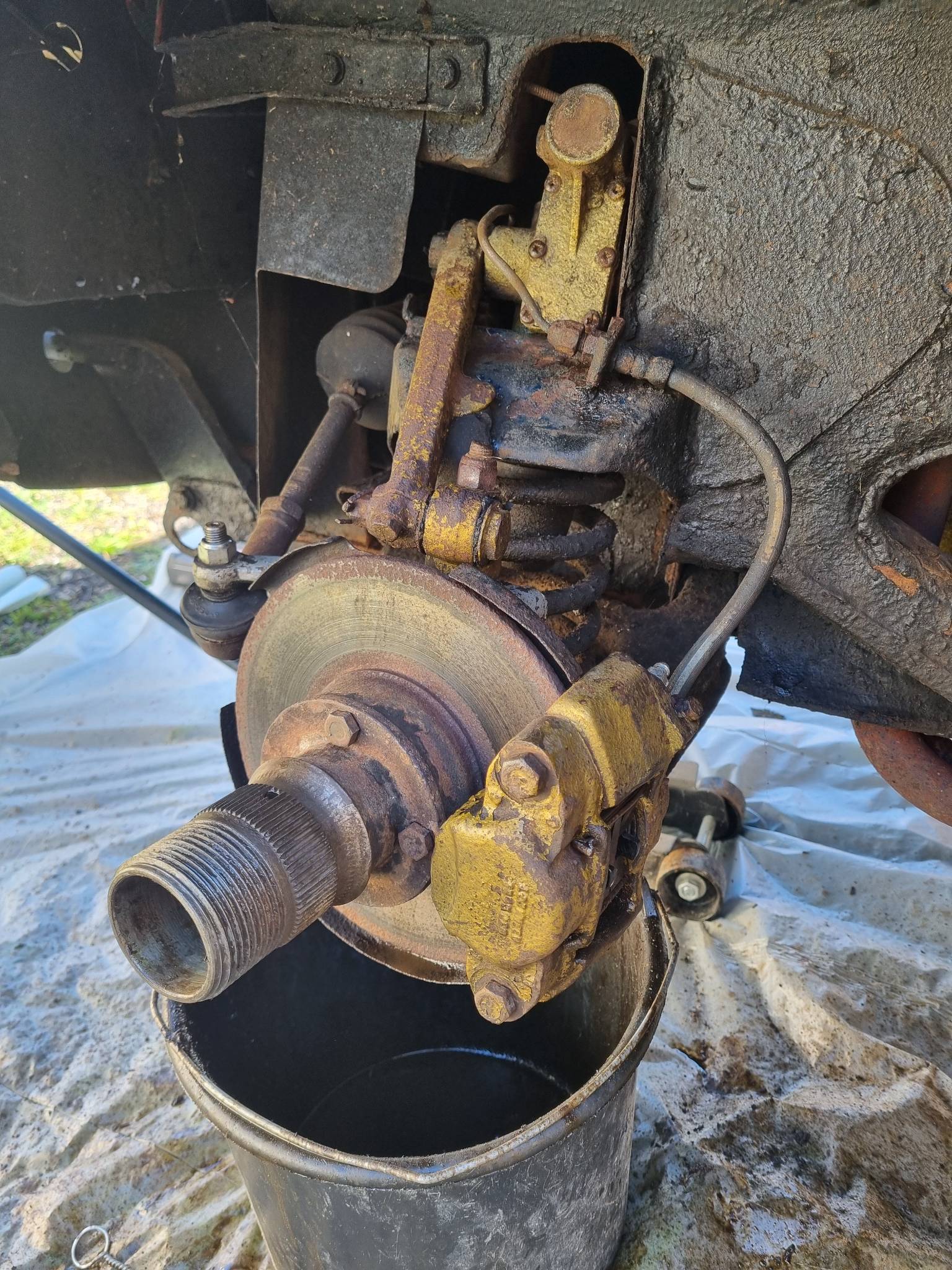

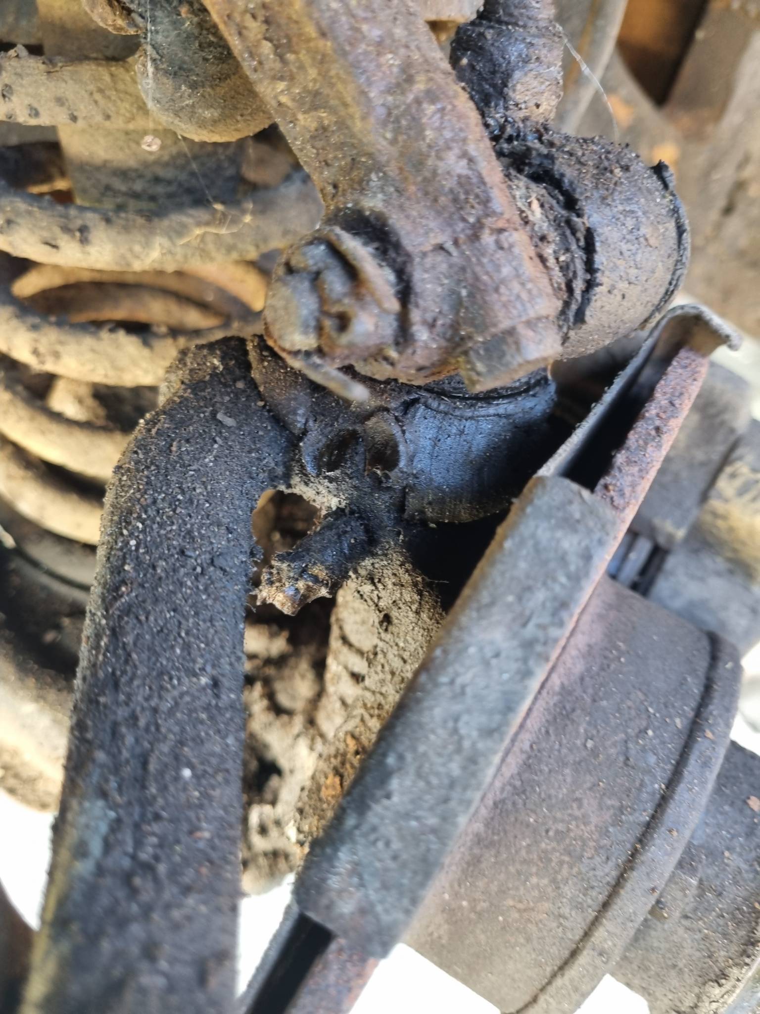

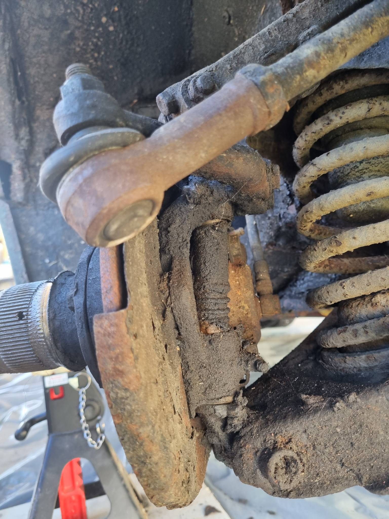

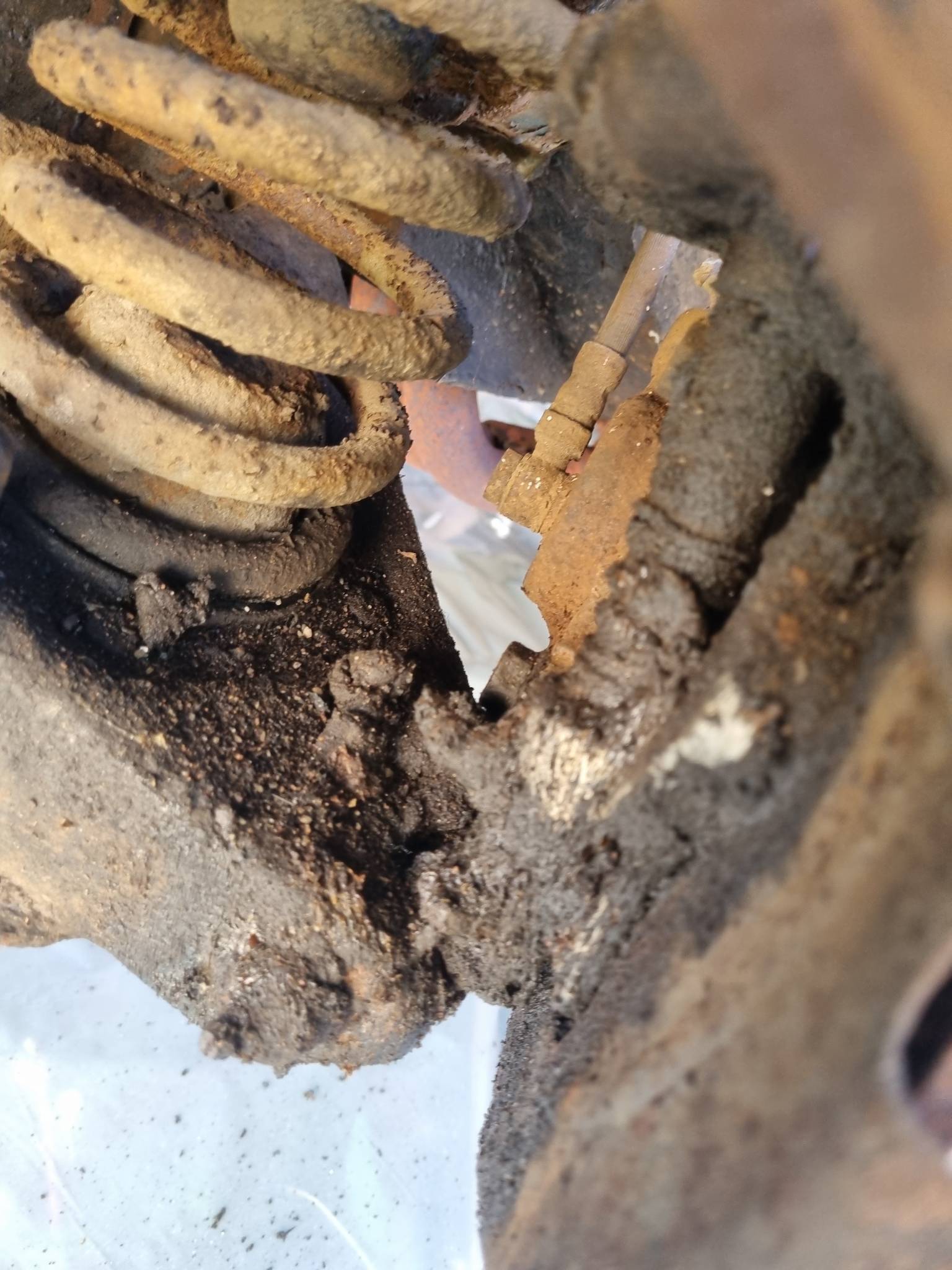

Mais avant tout un gros nettoyage était nécessaire. On commence par le train avant, celui-là, il n’allait pas rouiller… 😊
train sale 1.jpg (262.73 Kio) Vu 24662 fois
train sale 2.jpg (304.27 Kio) Vu 24662 fois
train sale 3.jpg (463.02 Kio) Vu 24662 fois
train sale 4.jpg (377.11 Kio) Vu 24662 fois
Après nettoyage :

On fera ensuite un nettoyage de la baie moteur avant d’attaquer la remise en route.

si le capillaire de la sonde de température d’eau n’est pas cassé il est possible que la jauge fonctionne. si il est cassé, il faudra acheter une jauge complète, le capillaire n’est pas démontable. en ce qui concerne la pression d’huile, il n’y a pas de sonde, un petit tuyau, en cuivre, amène la pression d’huile jusque à la jauge.
il n’est pas rare que la rouille s’installe sous une croûte de vieille graisse.
rigolo la petite prise d’air sur le capot.

les «recessed grille» ont été produite de 1969 à 1974. peut être une GAN-5 …
le moteur est un 1275 Gold Seal code 8G180.

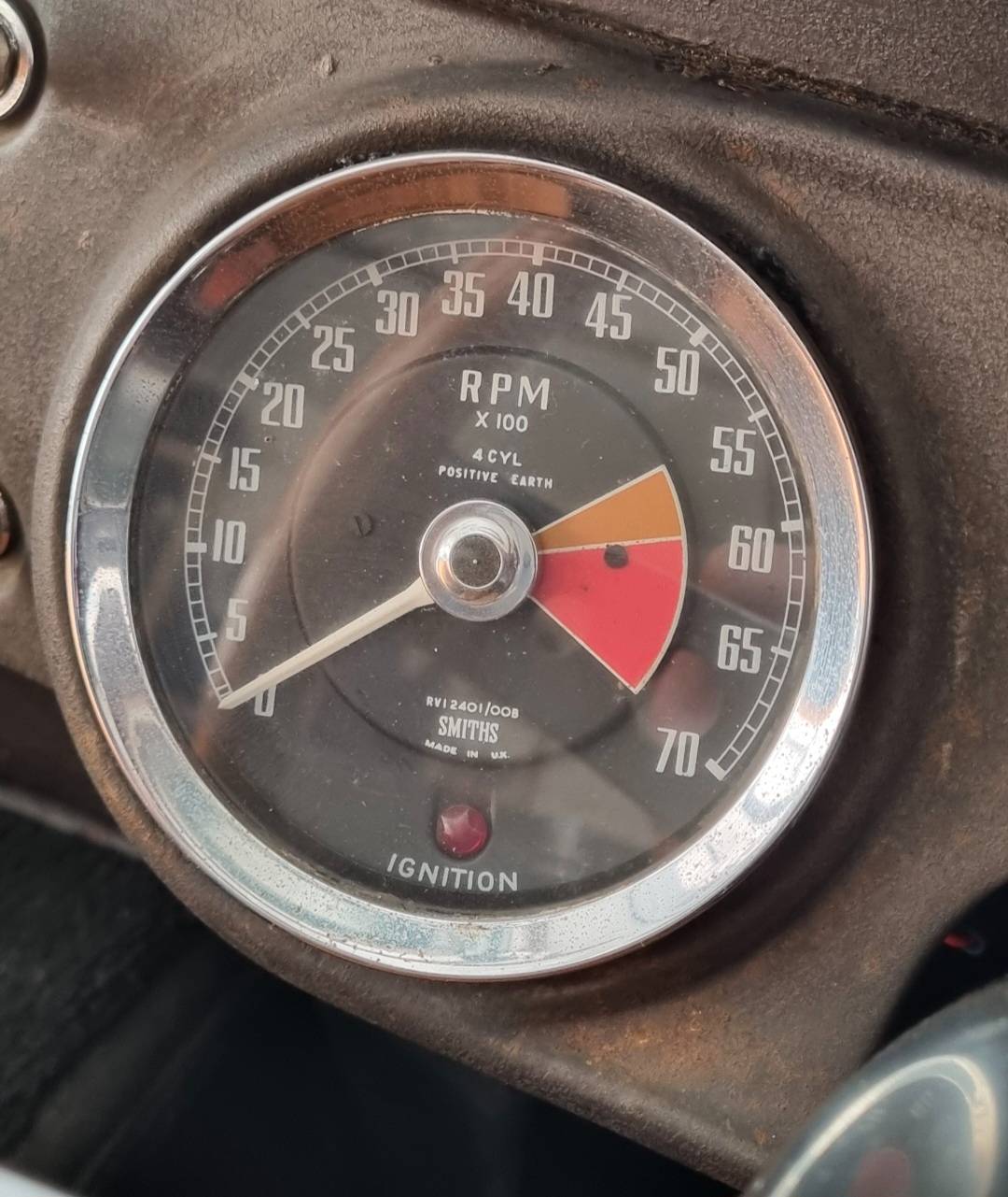

Je ne suis pas parvenu à faire fonctionner le compte tour ni la jauge de pression d'huile.

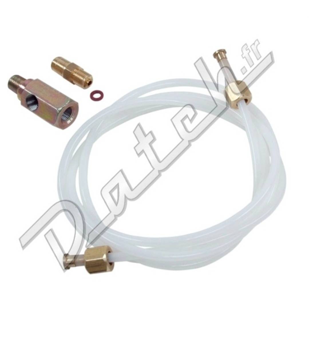

Je viens de réceptionner un kit vendu par Datch pour pouvoir le faire fonctionner.

Les filtres à air qui sont montés sont en fait des étouffoirs, il serait bien de les changer...
Ces auto sont agréables à conduire et donnent de bonnes sensations!
Les réglages des carbus sont simples si les hauteurs de cuves sont bonnes et si les flotteurs ne sont pas poreux ou percés.

Soit des K&N soit ceux ci moins chers mais probablement aussi efficaces...
https://www.thelittlecarshop.com/12590- ... tfire.html
En revanche il faut renouveler les filtres en papier alors que les K&N sont "lavables" donc presque "éternels! :P
Les filtres d'origine si vous avez la boite à air... idee

J'ai acheté un kit avec un raccord au bloc d'un côté et un raccord côté manomètre (mano smith double température eau et pression huile) le tout sur une durite souple chez datch.
Mais quand j'allume le moteur, l'huile monte de 30cm dans la durite et s'arrête... J'ai dévisser côté bloc pour voir si il y a de la pression, j'ai un geyser qui est sorti ^^... les pavés ont aimés...
Y a-t-il une façon de faire pour que l'huile aille jusqu'au mano ou bien je me suis trompé quelque part ?
Est-ce que je dois "purger" en retirant la durite côté mano et raccorder à ce moment là au mano ?
Merci pour votre aide.
Waly.
Re: Remise sur la route !
La moquette ne va pas aimer...
Par contre, moteur en route, tu peux desserrer légèrement et doucement le raccord côte jauge et laisser quelques gouttes s'échapper dans un sac plastique... l'aiguille doit alors bouger.

Une question "bête" mais le mano de pression d'huile ne devrait-il pas s'animer un minimum avec la pression dans le tuyau et ce même si l'huile n'arrive pas jusqu'au mano ?
Messages : 22292
la pression
l’air est compressible :-) mais il est certain que une fois compressé il devrait animer le mécanisme. habituellement avec le montage d’origine, petit tube en cuivre, il n’est pas nécessaire de purger.

J'ai fais une purge mais toujours rien.
Ayant deux trois connaissances en horlogerie, et surtout rien à perdre, démontage du mano et effectivement, l'aiguille de la pression d'huile était bien grippée !
J'ai retiré l'aiguille, graissé le mécanisme, léger ponçage de l'axe de l'aiguille, miracle, il s'anime !!
A voir maintenant si ce qu'il donne comme info est correct ... Au ralenti à froid, 70lb (4,8 bars).
Qu'en pensez-vous ?
