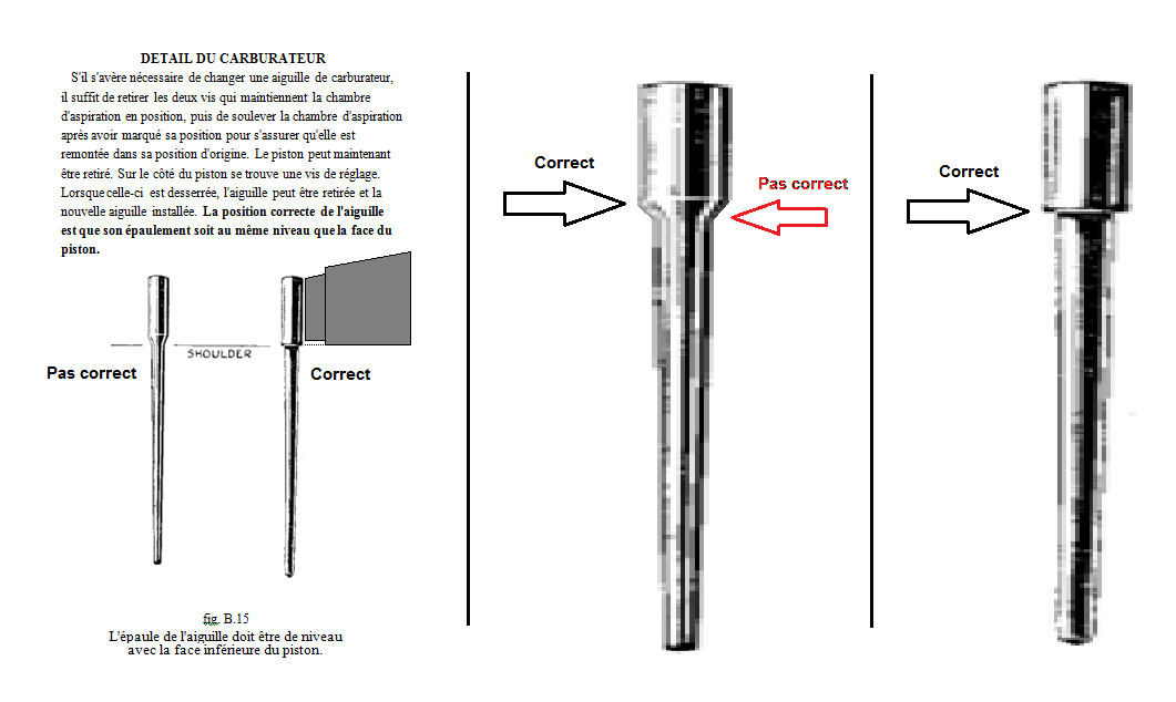

le réglage de la richesse sur les carburateurs SU se fait en déplaçant le puit d’aiguille par rapport à l’aiguille, si le déplacement du puit d’aiguille n’a aucun effet c’est que, peut être, l’aiguille n’est pas à la bonne hauteur. le boisseau reposant sur le «pont» du carburateur, l’épaulement de l’aiguille doit être au raz de la partie basse du boisseau. réglage de la hauteur de cuve également.

J'apporte une précision sur la position de l'aiguille sur le piston.
Voici le schéma.

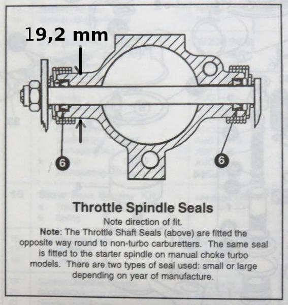

Année 1973, donc carburateurs HIF4 (normalement).
Une petite info qui peut aider ?
Les joints d'étanchéité des axes de volets d'accélérateur ont un sens de montage, photo.
Et sur HIF4 à l'aide d'un bon atelier de mécanique générale, il est facile de monter ces axes sur roulements étanches, la taille des paliers est passée de ~ 13,5 mm à 19,2 mm. Orque

desolé orque sur la mienne c'est des HS2 et c'est un peu galère a retirer les bagues....je pense qu'il y a dejà des sujets sur le forum....

Moi aussi j 'ai profité de ce tuto pour reajuster une des aiguilles dans son trou: avec le temps, elle s'etait enfoncé et donc bougies trop noires meme avec serrage a fond de la vis de richesse. En 5 min, merci a tous!
Messages : 5063
Re: mélange trop riche?
Bien penser qu'il faut ajuster très précisément la position de l'aiguille avec la butée en laiton de celui-ci (si elle y est bien sur).
Et idem avec l'autre piston.
