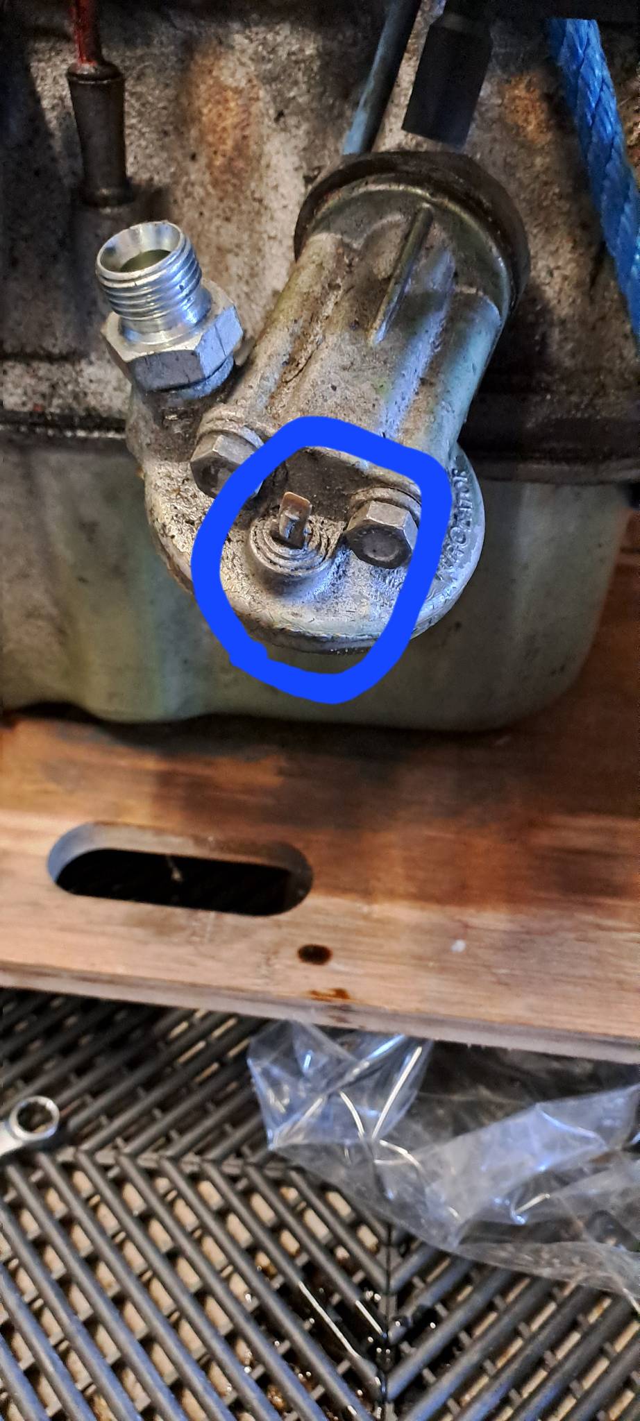

En voulant changer mon filtre à huile sur mon moteur 1275 de ma mk III, j'ai réalisé que sur le support du filtre à huile, il y a une patte où il semblerait que l'on puisse y venir emboiter une cosse (voir photo), donc un branchement.
Pouvez vous m'indiquer à quoi cela sert ?
Re: support filtre à huile : branchement electrique ?
J'ai d'abord pensé à une sonde de température (d'huile) électrique. Mais je penche pour un contacteur de ( trop de / filtre encrassé? ) pression d'huile qui alimente un voyant d'alarme.
Il suffit de regarder de l'autre côté...
sur les Mini, classic, un des voyants orange, qui servent surtout de rappel des clignotants, sert aussi à signaler que le filtre à huile est colmaté. il est probable que ce support de filtre à huile provient d’une Mini, classic …
