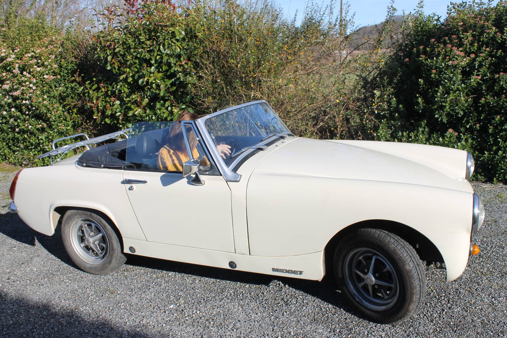

Salut à tous.
Sur la Midget 1500 de mon épouse, il y a un pont non d'origine. Est-ce un pont de 1275? Les rapports de pont assez proches je pense. A 80 au GPS, je suis à 3100/3200 t/mn, le moteur ne fatigue pas. Je roule tranquille et mon épouse aussi : c'est sa voiture. J'ai été motard pendant 35 ans avec de grosses motos de "grand tourisme" et j'ai toujours roulé cool. La vitesse, pour moi, c'est dans les jeux vidéo. Là, je m'éclate!
Par contre, il y a à l'arrière des élargisseurs de voie ( épaisseur 1 cm environ - pour éviter que les pneus frottent ) sur chacune des roues. Est-ce normal? Les ponts de 1275 ont ils des voies plus étroites que les 1500?
