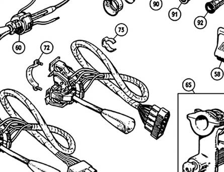

Ma Midget et ma MGB GT sont respectivement de fin 1977 et début 78. Ce sont de vraies Anglaises à conduite à droite et ont été importées en France et restaurées par leurs propriétaires britanniques. La Midget a été immatriculée la première fois au 1er janvier 1978. Chose étrange, son commodo vieillissant est introuvable en neuf avec son cabochon pour broches mâles "pointu" fort semblable ( identique? ) à celui des MINI. A priori, il y a un commodo avec la même broche mâle unique centrée à l'extrémité du cabochon représenté sur les catalogues de MOSS et LIMORA m'ais il n'est pas vendu et est introuvable sur le web. J'ai dû acheter un commodo pour Midget antérieur à 78 avec son cabochon de forme rectangulaire et l'adapter pour les broches femelles de ma voiture. Pas trop difficile : 6 des 8 fils avaient la même couleur et la même place. Sur les 2 fils centraux le noir n'est pas à la même place. Qui a déjà été confronté à ce problème et quelle solution a été adoptée?
Ceci dit, mon nouveau commodo tout neuf est parfaitement opérationnel.
