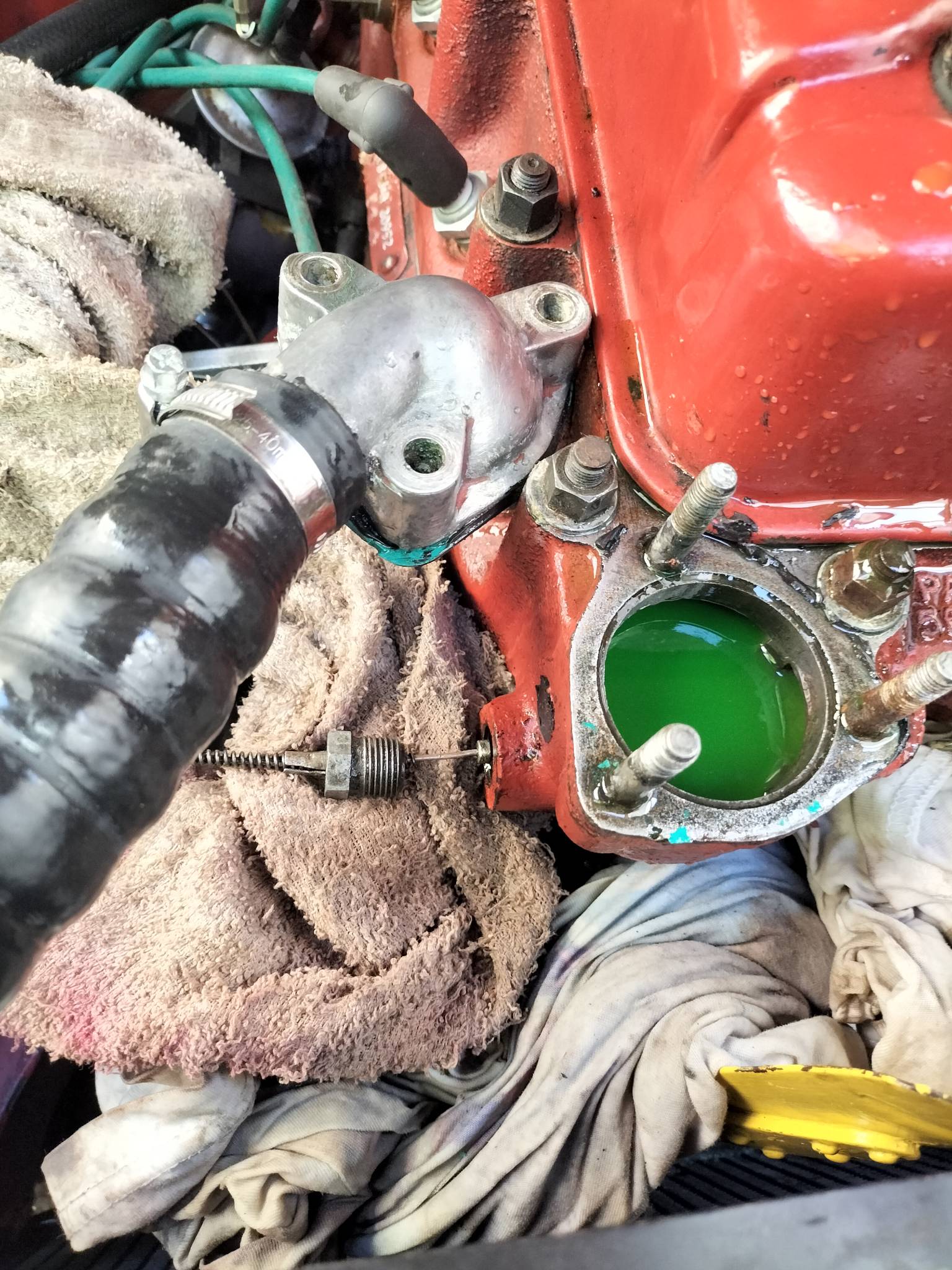

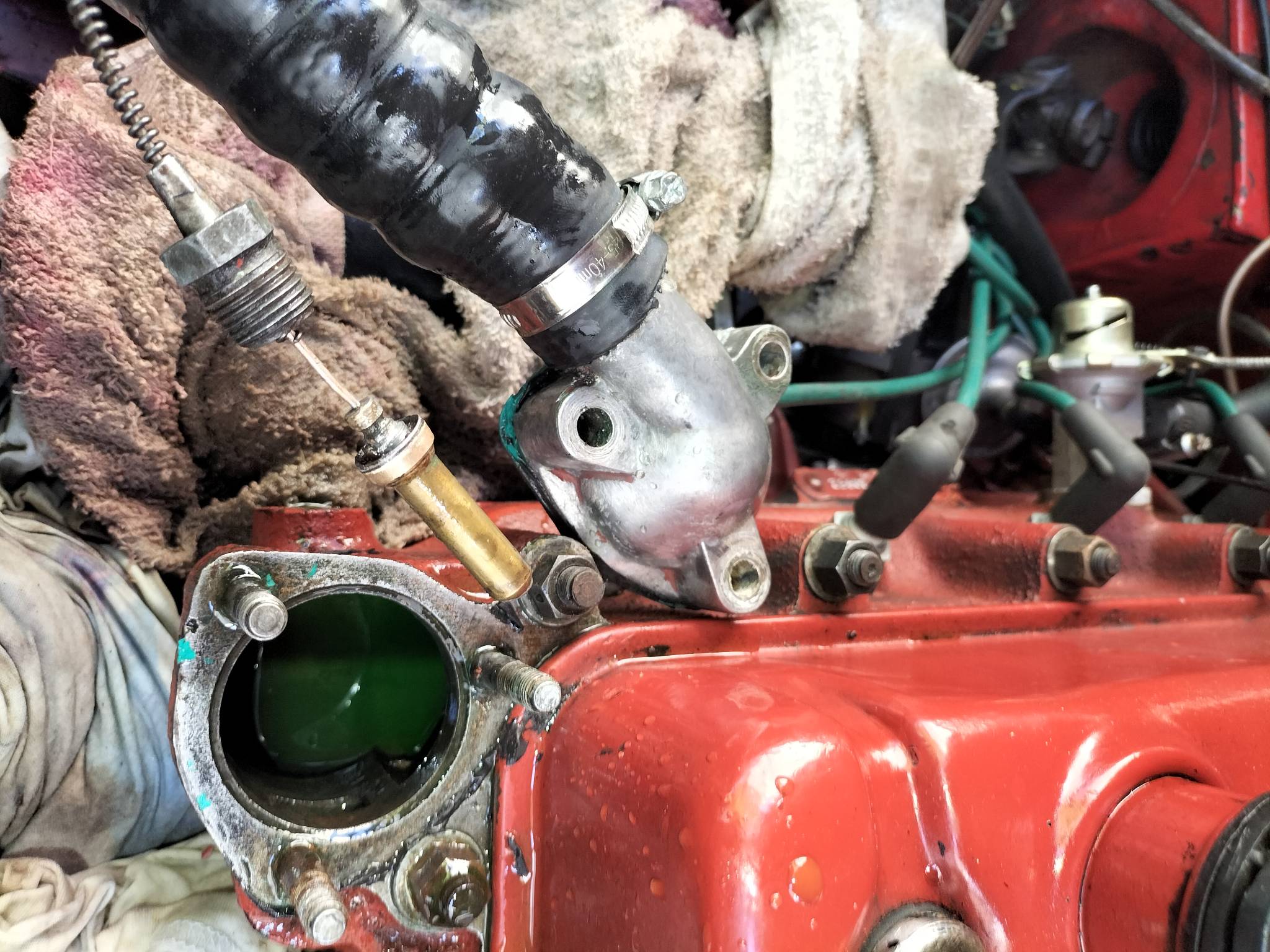

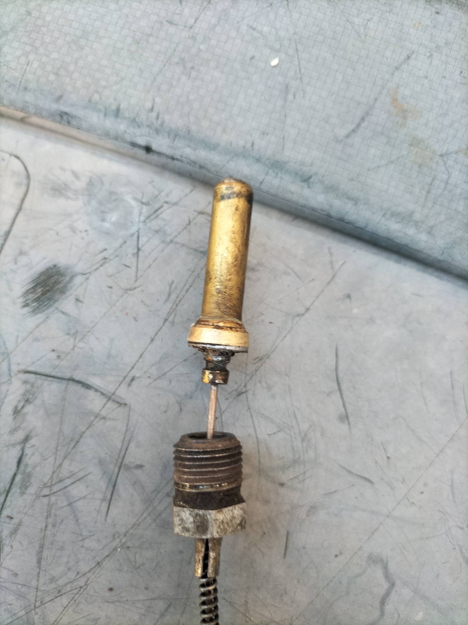

bonjour à tous,
juste pour ajouter à l'échange "sonde de température".
Je rénove actuellement l'ensemble TDB et intérieur carrosserie avant (pédalier, aération, rénovation filerie électrique, ventilation etc...). Histoire de faire propre... et de retrouver l'état d'origine.
Lors de la dépose du TDB j'ai du me résoudre à retirer la sonde de température pour sortir le manomètre huile/eau du TDB.
Comme c'est écrit plus haut, la sonde était bien sûr prise dans son emplacement sans pouvoir la retirer.
J'ai dans un 1er temps mis du WD40 (pendant 24h00) et ajouter un dégrippant à effet "choc thermique" (-30°) rien n'y a fait. impossible de la sortir
J'ai déposer le cabochon du circuit d'eau au-dessus de la sonde et sous lequel se trouve le thermostat.
Je n'ai pas vidanger et ai donc mis des vieux chiffons histoire d'absorber un maximum de liquide de refroidissement (j'ai rincé toutefois aux endroits d'écoulement du liquide de refroidissement).
En trempant mes doigts, j'ai retrouvé la sonde sans difficulté ... et avec un petit bout de bois et un maillet j'ai pu réussir à la faire bouger et à la repousser depuis l'intérieur jusqu'à qu'elle sorte sans dégâts.
Si ça peut aider ... Bien amicalement
Nota : A noter que le fil de sonde avait été placé le long du circuit électrique (intérieur compartiment moteur côté droit). Conséquence, le fil de sonde a brûlé quelques pièces plastique... Donc, au remontage, je le replacerai comme à l'origine le long du bloc moteur avec 2 ou 3 spires avant qu'il rentre dans le poste de conduite.

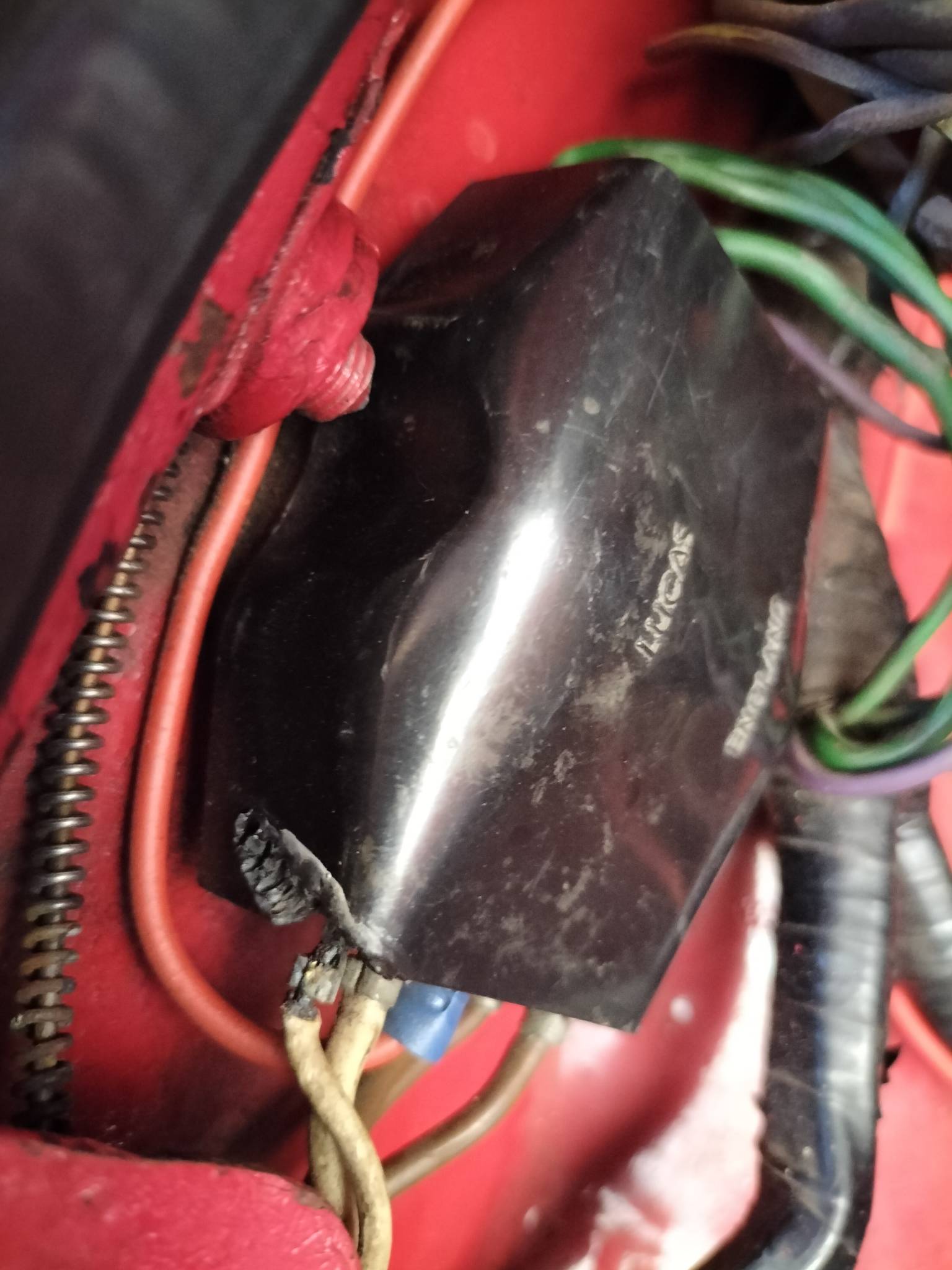

c'est curieux que tu n'arrives pas à déloger la sonde. Elle est tenue uniquement par cette sorte de joint qui en principe ne devrait pas adhérer.

En revanche je m'étonne que le fil de sonde ait fait fondre quoi que se soit, il contient de t'éther qui se dilate +/- sous l'effet de la température du liquide de refroidissement. Certes il est en métal donc conducteur thermique mais on peut le toucher sans se bruler en tout point

Je ne suis pas ceinture noire des manips sur ce forum :-( je ne m'étais pas aperçu que ton pb remontait à 2 ans :-)
Oui en effet, il n'y a pas de joint (cf photo jointe). En réalité c'est la sonde elle même qui tient lieu d'ajustage. Sur la photo on voit bien que cette sorte de bague est de forme évasée ! Si ça peut aider ! cordialement

Ben maintenant que tu le dis c'est étonnant mais voici la photo du cache fusible et on voit bien la trace de chauffe. D'ailleurs, quand je m'en suis aperçu j'ai légèrement forcé pour décoller le fil de sonde pour le dégager. A vrai dire, je ne sais plus trop.

ça ressemble très fort à un court circuit entre la sonde qui est à la masse et le fil blanc positif ton histoire
- Messages : 16735
Re: sonde de température
D'où l'intérêt d'avoir des cosses avec le manchon isolé...

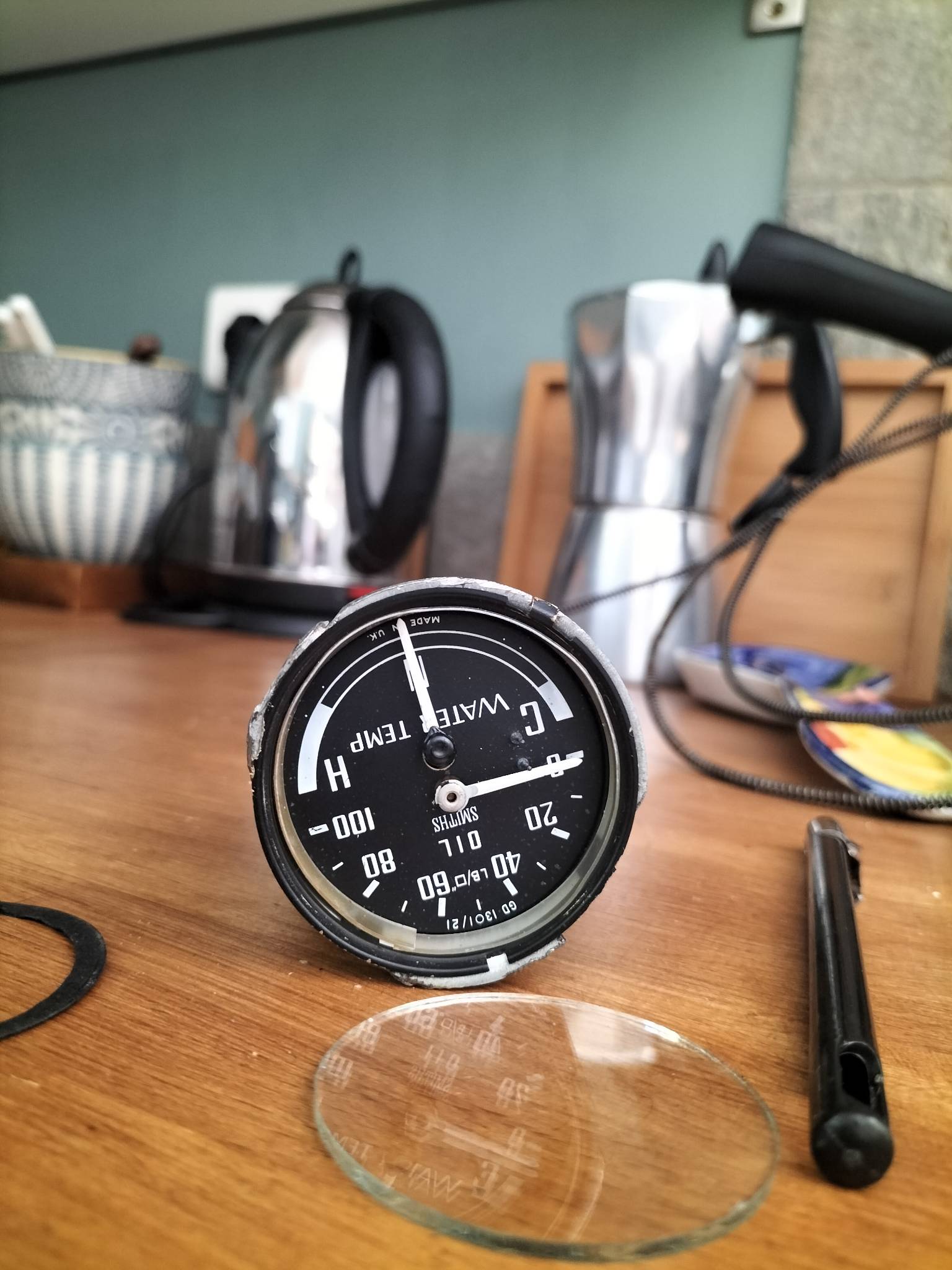

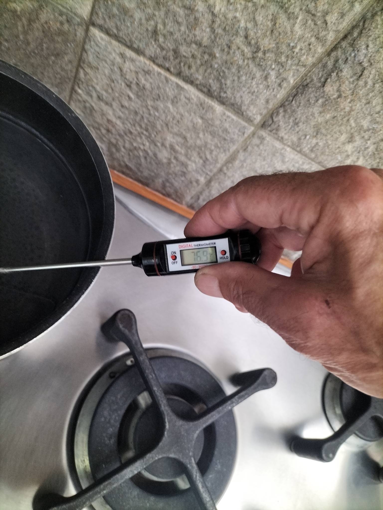

Dans le cas d'un défaut d'étanchétité, je ne vois pas trop comment le vérifier. Auriez-vous une idée ?
cordialement
- Messages : 22295
une idée
au cas où l’éther se serait échappé la jauge de température d’eau ne fonctionnera plus.
- Messages : 16735
La sonde dans une casserole d'eau (très ?) chaude et tu surveilles le cadran : si l'aiguille bouge, c'est bon !Dans le cas d'un défaut d'étanchéité, je ne vois pas trop comment le vérifier. Auriez-vous une idée ?

Il suffit de comparer la température de l'eau et de celle de la jauge.
A faire avec le thermomètre de cuisine (pendant que Mme fait les courses ...) ....

J'ai suivi vos conseils et observations.
Concernant l'éventuelle fuite, la température s'affichait normalement malgré ce court-circuit. Donc à priori pas de fuite...
En revanche, j'ai pu étalonner l'aiguille de température d'eau avec le système de la casserole d'eau chaude et d'un thermomètre de cuisine. Comme le montrent les photos jointes.
J'ai fait monter la sonde jusqu'à 100° (stables) et ai placé ensuite l'aiguille au niveau de l'entrée de la zone blanche HOT.
J'ai ensuite abaissé la température jusqu'à ce que l'aiguille arrive pile sur le N de NORMAL et là j'obtiens 76,9 ° stable. (pour information j'ai un calorstat taré à 74°). Celà vous parait correct ?
Et encore merci de vos précieux conseils Bon weekend. Bien amicalement.

- Messages : 16735
L'aiguille à la verticale (N) , on est plutôt vers 84 °C...
Un décalage de quelques degrés n'est pas un souci: il suffit le savoir.
