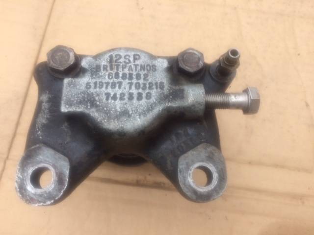

Bonjour , le sujet concerne d'une manière générale , la rénovation des freins à disque sur nos "anglaises" . Ma question est :
- est-il préférable de garder le CORPS du frein à disque et de remplacer "pistons- joints etc..." plutôt que d'acheter un ENSEMBLE NEUF ( refabrication ?) . En fait je remets en état les freins à disque de ma Spitfire Mk2 ( petits pistons ...entre autre )
Je vous remercie pour vos conseils . Cordialement AA

je pense qu'il n'y a pas de bonne réponse à cette question, tout dépend de l'état des étriers.
Si les cylindres ne sont pas bouffés/rayés, un kit fera l'affaire. Sinon du neuf sera plus efficace

Argument 1 = la qualité de l'étrier que je restaure . J'espère qu'un "toilage" léger (800 ...1000) suffira .
Argument 2 = achat du neuf ( autour de 100€ donc raisonnable ) mais " quelle qualité "???? c'est sûr qu'après montage des 2 vis de fixation c'est terminé .... mais je ne suis pas si "malin" et j'aime le travail manuel ( ... de moins en moins = trop fatigant !!!) . Merci Jidé . Cdlt AA

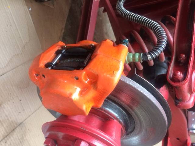

Bonjour , quelle galère pour remonter les cache-poussière sur Triumph spitfire MK2 !!! ( dans la gorge du piston + gorge étrier ) . Je crois qu'il y a pire ( me rappelle pas exactement ) : le montage des cache-poussière avec un anneau élastique "torique" ( souvenir "très énervant" ...si je me souviens , mais sur quelle voiture ??? ) . Que c'est pénible !!!

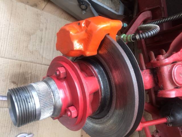

Bonjour , fin des "opérations" ( rodage en cours !)
PS : "je ne recommencerai pas"
