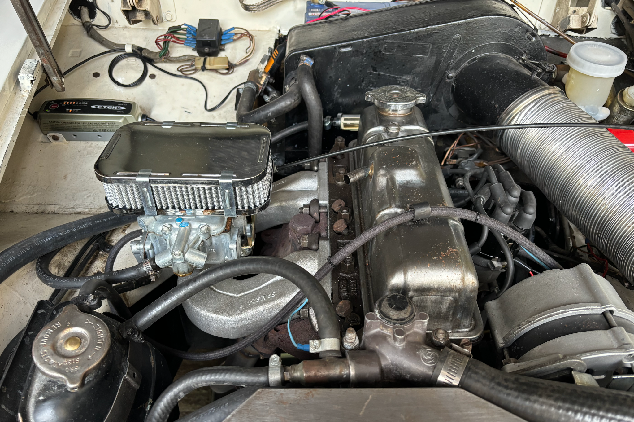

Cela faisait un bout de temps que je n'étais pas intervenu sur le forum.... et pour cause.
Ma petite avait des soucis, de carburation, de prises d'air.... bref, cela fait un an que je l'ai et j'ai fais moins de 450km avec dont 50 aujourd'hui.
Pour faire court, je viens de la récupérer après 6 mois chez un garagiste (c'était pas un rapide) et avant cela cela faisait 2 mois que j'arrivais pas à la faire péter.
Quoi qu'il en soit, mon Zenith Stromberg me cassait sévèrement les bonbons (pour rester correct).... et il a dégagé pour laisser place à un Weber 32/36:
Capture d’écran 2024-05-14 à 20.23.07.png (4.99 Mio) Vu 2600 fois
La voiture roule plutôt bien mais j'ai un ralenti un peu fort qu'on arrive pas a régler même avec des gicleurs de 40 au lieu des 55 livré avec le kit.
Est-ce que quelqu'un a déjà monté ce genre de carbu sur le 1500 US?
Y a t'il une solution?

Message par Spboudart »
saby a écrit : 14 mai 2024, 20:21 régler
et avec les vis de richesse et de ralenti.
On est au taquet

Achete toi un Colortune pour régler la richesse. Comment tu l'as réglé?
Sinon, arrange toi avec un centre de CT pour mesurer le taux de CO pour régler ta richesse. Normalement autour de 5% c'est pas mal.
Pour le ralenti, comme dit Saby, il faut utiliser la vis de réglage. C'est bizarre que vous ayez du mettre des gicleurs plus petits que ceux d'origine....

C'est ce professionnel qui t'a conseillé un Weber, ou c'était ton choix? Parce qu'un habitué des MG aurait du t'orienter logiquement vers des SU, montage d'origine et bien plus simple à entretenir et régler.
https://sucarb.co.uk/conversion-replace ... idget.html
Ce que je trouve bizarre c'est qu'il a posé des gicleurs plus petits mais les vis de réglage sont au max.... Autant le ralenti que la richesse? :beuh:

penns a écrit : 15 mai 2024, 07:00 C'est ce professionnel qui t'a conseillé un Weber, ou c'était ton choix? Parce qu'un habitué des MG aurait du t'orienter logiquement vers des SU, montage d'origine et bien plus simple à entretenir et régler.
Effectivement son conseil.... il fait beaucoup de rallye... je ne sais pas si cela un lien.
Il m'a dit qu'il était au max du réglage sur la richesse et le ralenti... pas que les vis étaient serrées au max!
Modifié en dernier par Spboudart le 15 mai 2024, 08:09, modifié 1 fois.
c’est quel régime un «ralenti un peu fort» ?
il n’y a pas une prise d’air quelque part. le starter se désengage à chaud.

saby a écrit : 15 mai 2024, 08:01 j'ai un ralenti un peu fort
12-1300 donc si je donne pas une petite accélération toutes les 10 secondes elle manque de se noyer
et oui le starter se désengage

Spboudart a écrit : 15 mai 2024, 07:59Effectivement son conseil.... il fait beaucoup de rallye... je ne sais pas si cela un lien.
Oui sûrement, les Weber permettent de gagner en réactivité. C'est bien pour un moteur qui fait de la compétition. Mais pas forcément idéal pour une voiture de loisir.
Spboudart a écrit : 15 mai 2024, 07:59 Il m'a dit qu'il était au max du réglage sur la richesse et le ralenti... pas que les vis étaient serrées au max!
Pourquoi n'arrrive t'il pas à baisser le ralenti? Il se passe quoi si le ralenti est plus bas? Le moteur cale?

penns a écrit : 15 mai 2024, 08:06
A non! il n'arrive pas physiquement a baisser le ralenti, impossible de descendre plus bas! D'ou l'idée de mettre des gicleurs plus petit.
Il me dit qu'on pourrait essayer avec des 35, puis des 30, puis des 25, etc....
Le problème c'est qu'autant il a des gicleurs de tout les tailles pour les Weber horizontaux, autant il n'a pas pour ce Weber vertical et qu'il en a marre de tâtonner, il faut commander, attendre de recevoir, etc... si quelqu'un connaissait la bonne config, ça l'arrangerait.

Re: Nouveau carbu un peu particulier
le réglage du ralenti cela se fait avec la vis d’air et avec la vis de ralenti, la vis de ralenti agit sur l’ouverture du papillon donc sur le passage de l’air. l’essence n’a rien à voir.

saby a écrit : 15 mai 2024, 08:21 des gicleurs plus petit
Donc.... que proposes-tu?
Ben oui, d'où mon incompréhension! Je pensais qu'il avait délibérément augmenter le régime du ralenti pour palier à un problème de stabilité du régime.
Le fait qu'il ne puisse pas baisser, c'est quand même étonnant. A moins qu'il y ait un défaut sur le carbu, comme une prise d'air.
