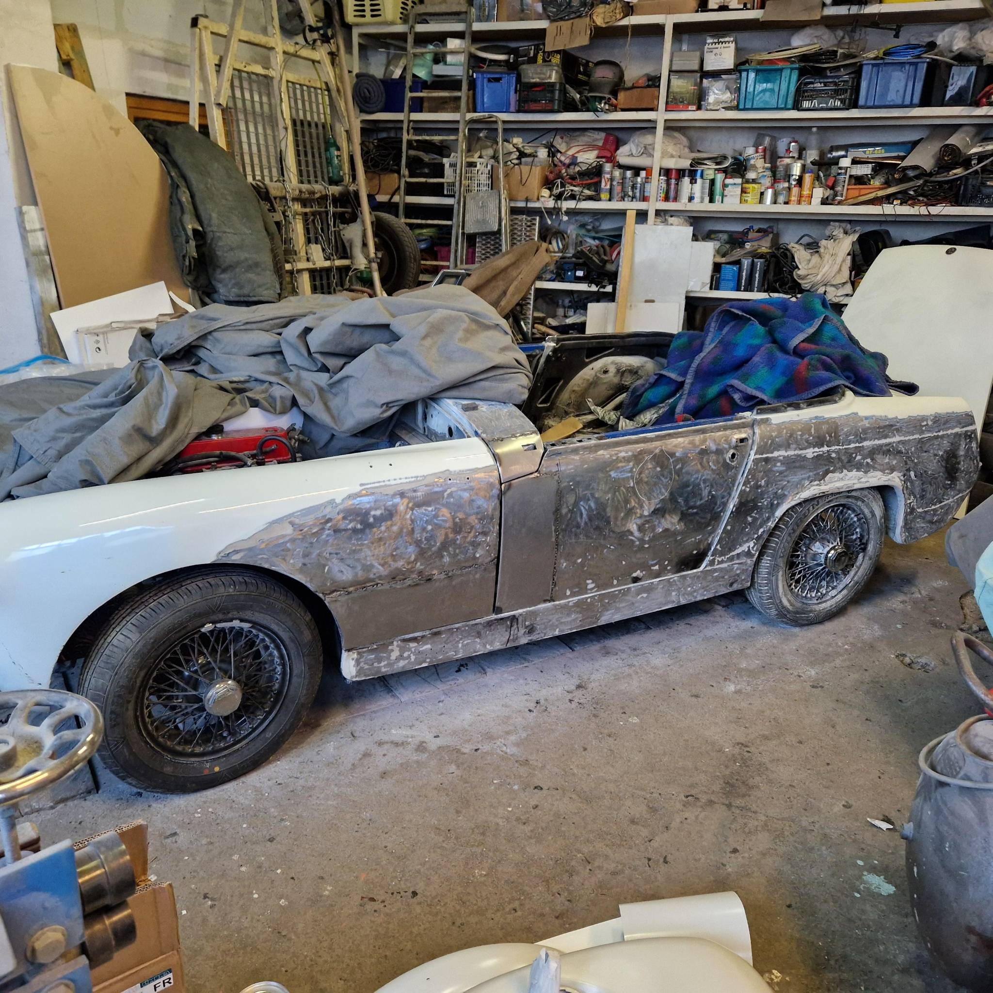

Bonjour !
toujours en galère avec ma Mk3 qui ressemble plus à un SUV qu'à un roadster Anglais...
Quelqu'un pourrais til me donner la hauteur entre le sol et les 4 coins des bas de caisse . actuellement, j'ai 22 cm à l'avant et 26 à l'arrière !
j'ai mis des cales sous le pont, mais du coup, comme les sangles de limitations sont détendues, la hauteur de caisse n'a pas bougée :( Actuellement, le centre du moyeux arrière est aligné sur le bas du bas de caisse. les ressorts ont 5 lames, donc ne sont pas ceux des 1500 ? il faudrait que je les dépose pour mesurer leur cambrure....
merci
Réré

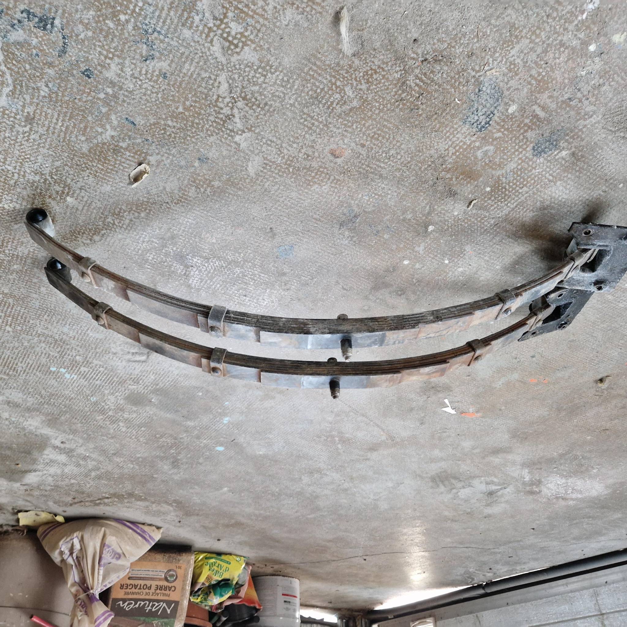

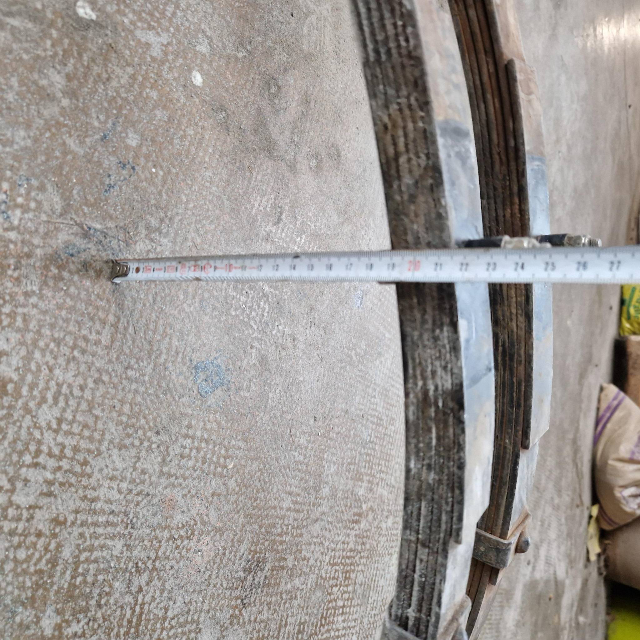

Bon, j'ai déposé mes 2 ressorts...
Ils ont 6 lames, donc définitivement pas les bons...Mais la hauteur libre en leur centre est de 19cm, soit 7,4 pouces !!!
c'est quoi ce truc ???
me reste plus qu'à en commander des nouveaux :(

Message par rere »
Bon, finallement, remplacé les ressorts de 1500 par les nouveaux ressorts, la hauteur de caisse est bien mieux maintenant, je vais pouvoir attaquer les RWA...
