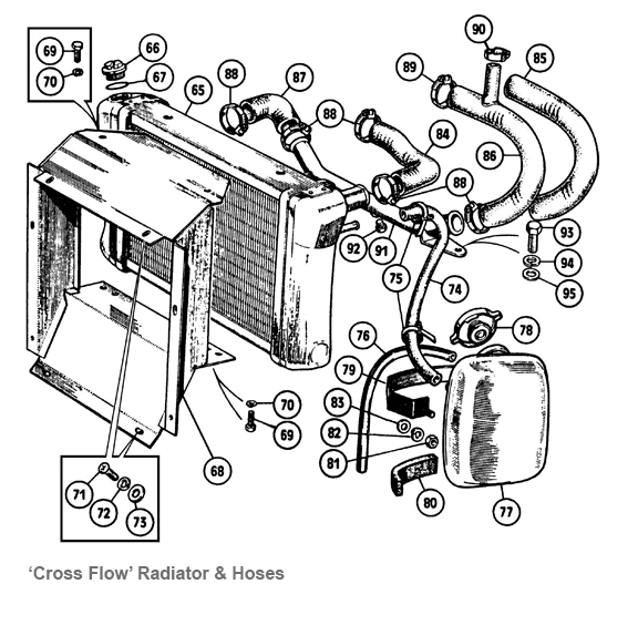

Re: Liquide Refroidissement dans Radiateur avec vase expansion
Je pense que c'est celle-là.
Tu as le vase en bas sur la photo, rempli-le à moitié, bouchon n°78.
Le bouchon du radiateur en haut n°86, tu devrais voir le liquide.
Alors, ceux qui possède le modèle doivent pouvoir confirmer, mais si liquide invisible, il faut faire l'appoint.

Il s'agit bien du montage de la photo.
Donc si j'ai bien tout compris:
- initialement, je rempli le circuit via l'ecrou du radiateur (n°86) + je remplis à moitié le vase d'expansion
- ensuite, par la suite, je vérifie mon niveau via le vase d'expansion en vérifiant qu'il est bien rempli à moitié.
Si ce n'est pas le cas, je rajoute du liquide dans le vase d'expansion pour compléter jusqu'à la moitié, et non via l'écrou 86.
Est ce bien cela?
Est ce bien cela?
tout à fait.

riton31 a écrit : 28 juin 2023, 11:22 Merci à tous pour vos retour.
Est ce bien cela?
Plutôt N° 66, mais tout le monde a compris je pense
Messages : 5063
Mince phil, exactement. C'est moi qui me suis trompé.

J'ai une midget MK3. J'ai changé le radiateur et depuis je remets du liquide assez souvent (directement dans le radiateur). Le montage correspond au schema que Orque a posté plus haut. Des "spécialistes" m'ont dit que le niveau dans le radiateur était fonction de la hauteur du vase d'expansion.
Je vais donc maintenant rajouter du liquide directement dans le vase et vérifier ensuite la hauteur de liquide dans le radiateur.
si j’ai compris :-) la bagnole est équipée d’un radiateur crossflow avec un bouchon de remplissage, le tuyau de liaison avec le bidon démarre directement sur le bac du radiateur.
crossflow
Pas de série : les radiateurs de série sont "normaux' (circulation verticale)
Le radiateur NRP1154 (76/80) est dépourvu de bouchon de remplissage : il est situé sur le logement du calorstat (CAM1577).
Le bouchon double entrée d'un radiateur (sans vase d'expansion) est taré à 7 psi (0,48bar) alors que celui du vase d'expansion est taré à 15 psi (1,03bar).
Ne pas tout mélanger...
ben riton31 dit « Il s'agit bien du montage de la photo. » :-)
Possible, mais pas vu chez Moss Europe ...
EDIT :
Mais je pensais MGB....
en résumant et pour un usage non stressant :-) du circuit de refroidissement, on remplit le circuit, vanne du chauffage ouverte, par le bouchon du radiateur, une moitié de vase d’expansion, et ça fonctionne.
