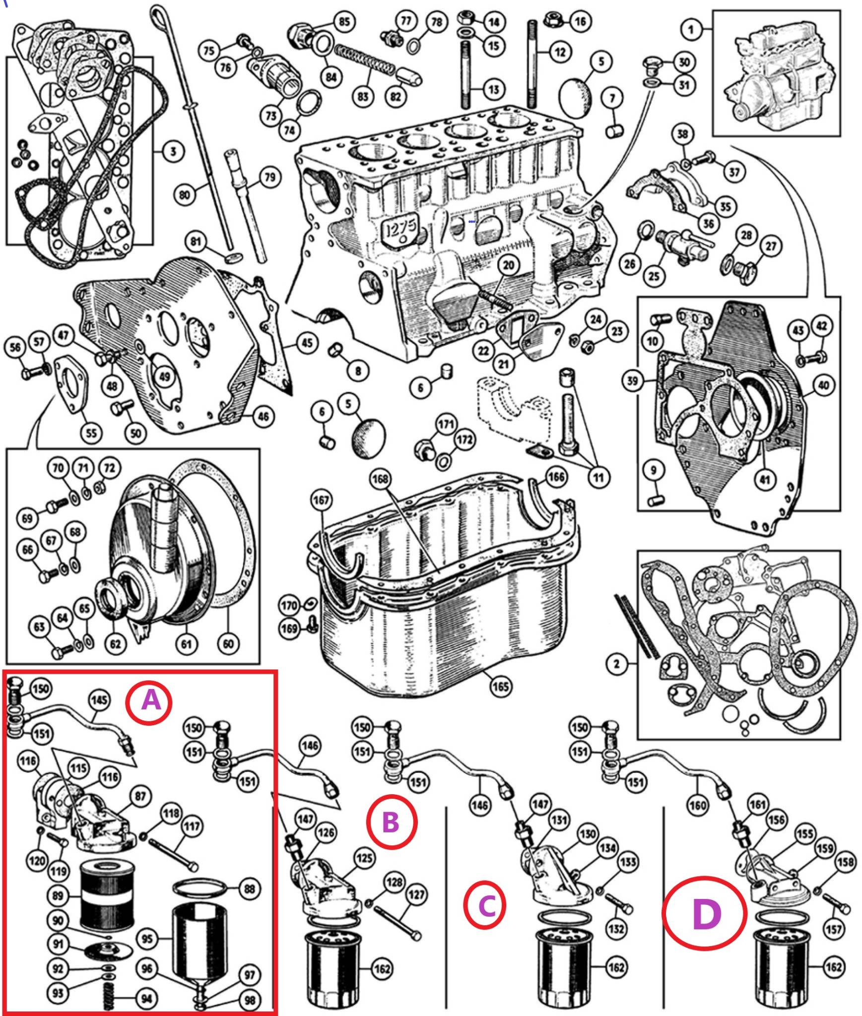

Bonjour , ... j'ai une fuite d'huile sur le filtre à huile du moteur 1275cc Midget mais je n'arrive pas à trouver l'ensemble des pièces qui permette de monter le système d'adaptation pour monter une cartouche de filtre à huile . Chez MOSS , Mgoc , etc... ils n'ont pas toutes les pièces et je ne vois pas comment faire ? Le filtre à huile d'origine est PUROLATOR (modèle A sur schéma) . Merci pour votre aide . Cdlt AA

...suite Chez DATCH il propose ce montage MAIS je ne vois pas comment fixer ce système sur mon montage PUROLATOR d'origine : fixation de la nouvelle tête ? où? comment ? Si vous avez une solution , je vous remercie . Cdlt AA

si ça va sur mini, essaie chez DMO Racing à St Christol les Alès, tu n'auras pas de douanes et frais de port réduits.

Bonjour , à ce jour , j'ai commandé TAM 2097 (marchand pièces "mini" ) . Je verrai bien si cela fonctionne .
PS: moteur tourne mais filtre à huile origine Purolator "pisse" sérieusement : je m'en doutais , vu la conception de l'étanchéité . J'avais pourtant apporté tout le soin possible ... mais le petit joint très fin "cuve/support" ne tient pas . Zut !!! ça repousse d'autant le "roulage"
