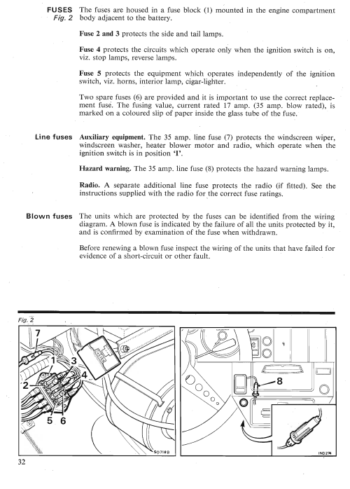

Quand tu dis 17/35, c'est un fusible avec un amperage compris entre 17/35 am, ou c'est totalement autre chose ?
- Messages : 16735
Re: Fusibles
C'est un fusible qui supporte 17 ampères en continu et qui claque à 35 ampères :
C'est marqué dessus...
Album MGC'est marqué dessus...

Re: Fusibles
Ahhh très bien, Merci tout le monde pour votre aide
Il me manque plus qu'a trouver l'ampérage des derniers fusibles, notamment le 3 (sur le schéma de la pièce jointe il est marqué comme le 4ème)
