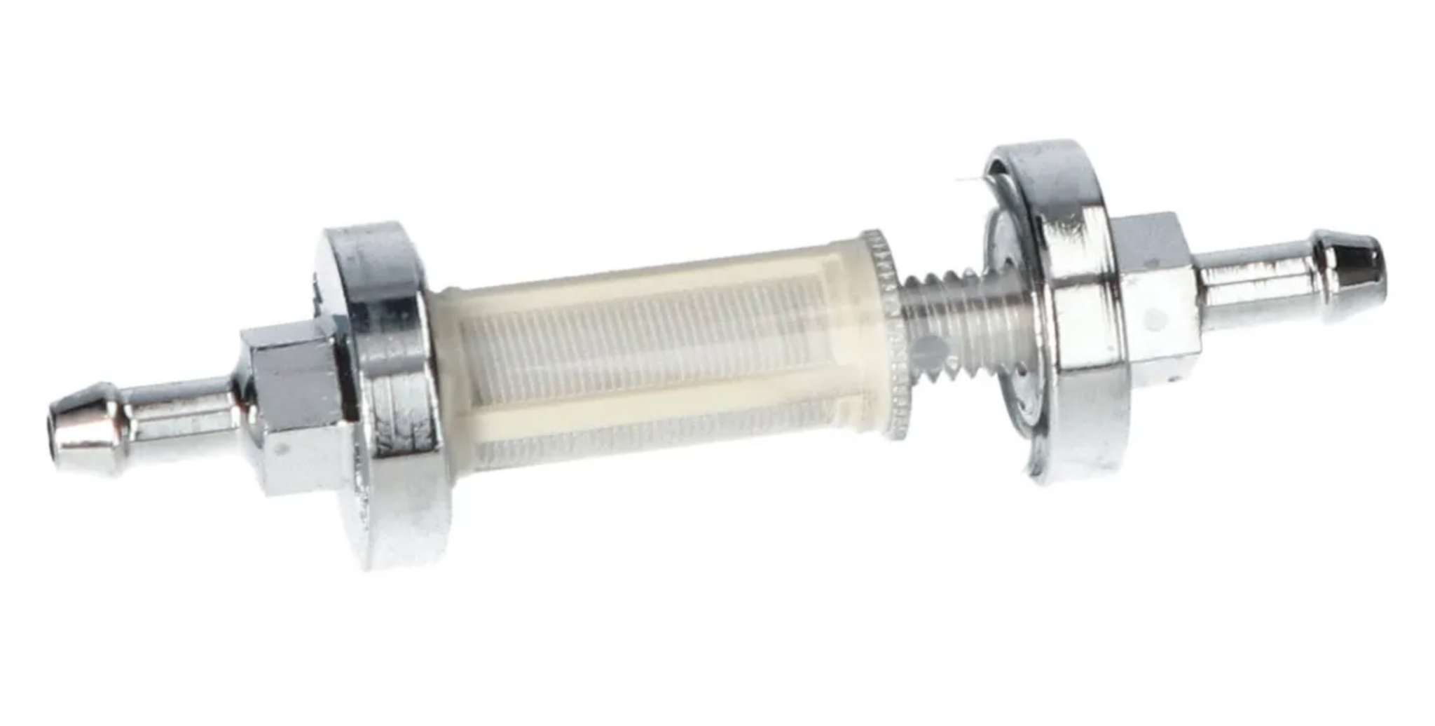

J'avais déjà changé mon filtre à essence car il était encrassé.
Sur Anglopart j'ai acheté celui-ci:
Capture d’écran 2023-05-06 à 09.45.27.png (669.4 Kio) Vu 1221 fois
Au top, je le conseil à tout le monde pour 20€, il se nettoie facilement et puis est bien plus esthétique que les filtres en plastique non démontable et qui coûte tout de même 6€.
Cependant je retrouvais 3-4 g de résidu dans mon filtre tous les 20 bonnes parcourus, il était temps d'agir.

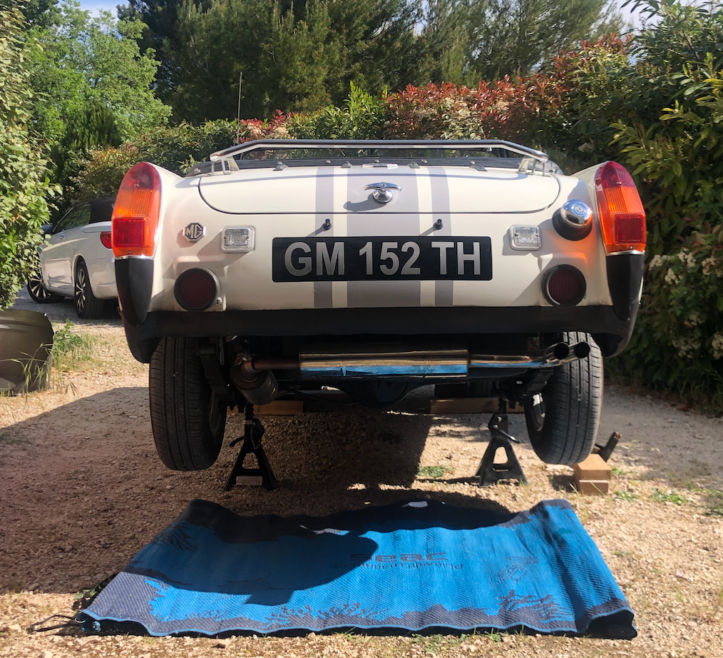

J'ai monté la voiture sur les chandelles:

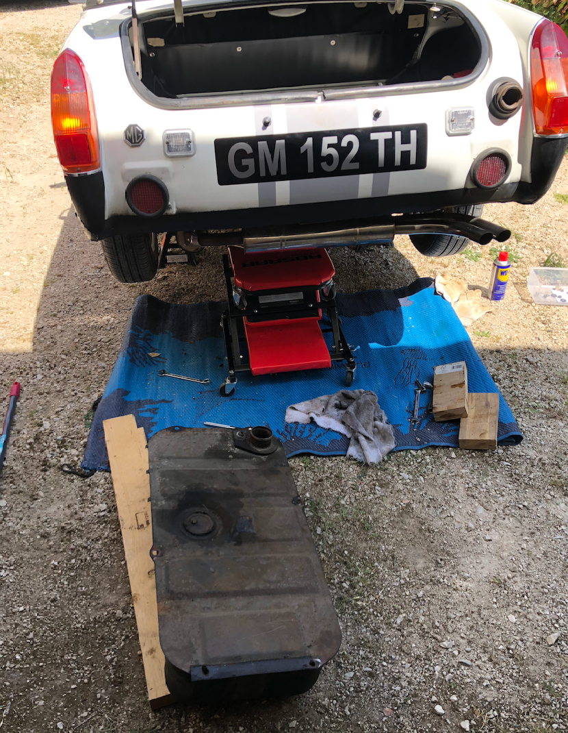

Puis j'ai démonté le réservoir pour le nettoyer:
Opération facile:
- déconnection de la batterie
- dépose du tuyau de remplissage du réservoir
- dépose de la prise d'air à coté du tuyau de remplissage dans le coffre (la mienne est une américaine, elles n'en ont pas toute)
- vidange du réservoir (pas de bouchon de vidange sur le mienne pas de pompes, non plus, donc siphonnage pour moi)
- libération du câble de la jauge qui est clipper sur le coté du réservoir
- desserrage des 6 écrous qui tiennent le réservoir 1 devant, 1 derrière, 2 de chaque cotés
- mise en place d'un support (le réservoir ne peut être totalement vide, donc il y a un peu de poids)
- dépose du réservoir sur support
- déconnection de la jauge
Capture d’écran 2023-05-06 à 09.26.44.png (1.77 Mio) Vu 1221 fois
Enfin je l'ai rincé à l'eau à plusieurs reprises et bien fait sécher, j'ai aspiré la fine poussière restante avec un aspirateur.
Vu qu'il n'est pas trop rouillé (à peine quelques piqures), j'ai décidé de ne pas faire de traitement résine.
J'ai de nouveau rincé 3 fois avec 1 litres d'acétone (c'est hydrophobe et aspire l'eau) à chaque reprise par mesure de sécurité, puis j'ai remonté le tout.
Fait le plein (prévoir un bidon d'essence avant de commencer l'opération) et démarré sans souci.

Tu as mis sur chandelle que l'arrière ?
Spboudart
Messages : 26
Enregistré le : 03 févr. 2023, 13:19
année : 1979
Re: Nettoyage du réservoir
Message par Spboudart »
Django974 a écrit : 07 mai 2023, 05:28 Petit tuto toujours bon à prendre.
Affirmatif, j'ai bloqué les roues avant et mis les chandelles sur l'arrière, pas sur l'essieu, mais au niveau du cric (renfort d'attache de lame d'amortisseur).
Pour le auto, c'est juste une traduction de de la revue technique "Haynes"
