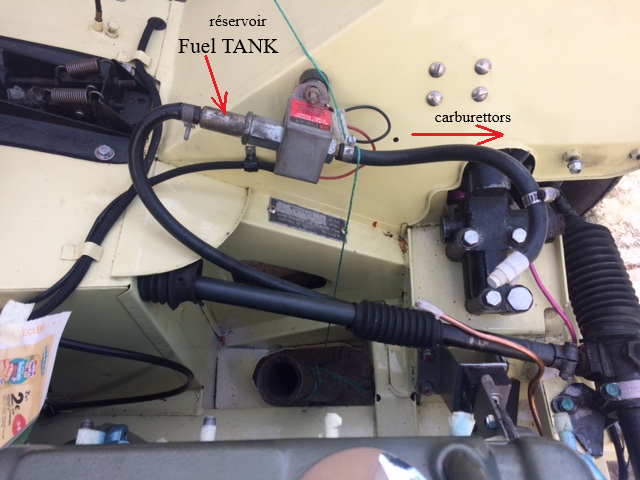

Bonjour , sur "la Frogeye" ( moteur 1275cc) est montée une pompe électrique "facet" . (voir photo) :
- l'arrivée d'essence venant du réservoir est plus haute que le "refoulement" vers les carburateurs . Je me demande si cela est correct . Si...non ? faut-il ( est-ce possible ?) que j'inverse la position de la pompe ? . Je vous remercie pour votre aide . Cdlt AA
FrogAA-fuel pump 1-indic.JPG.png (484.27 Kio) Vu 1255 fois

bonjour
çà n'a pas d'importance ,vu que la pompe aspire l'essence
çà ne servira a rien apart la mettre droite car elle est legerement de travers
Certes... mais la plupart pompes à essence (dont celle-ci) refoulent plus qu'elles n'aspirent... alors autant la monter assez près du fond du réservoir... (30 cm max en distance verticale = pression d'aspiration de l'ordre de 0,03 bar et la pression de refoulement x10 = 0,3 bar = 3 m....)
(et si on ne veut pas être coincé dans une montée assez raide... le plus près en distance horizontale aussi , c'est mieux...)
si cela est correct
NON : suivre la notice de montage :

Merci . Excellent document !!! Je vais essayer de faire le mieux possible . Vivement que le moteur soit "en route " ... pour adapter les montages . Merci AA
