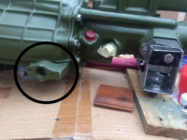

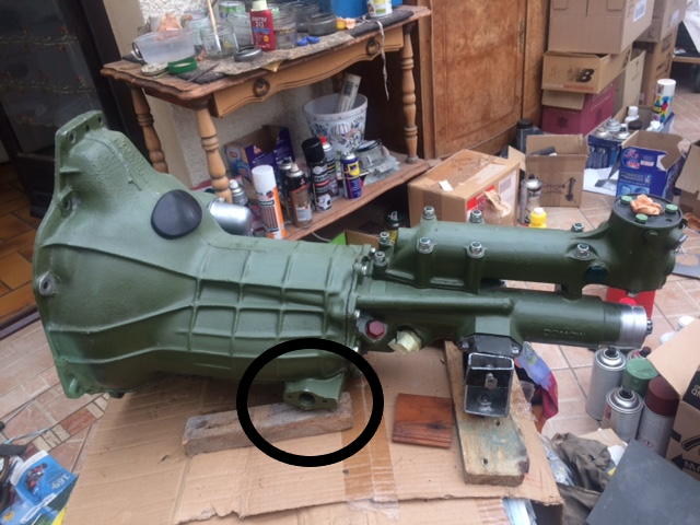

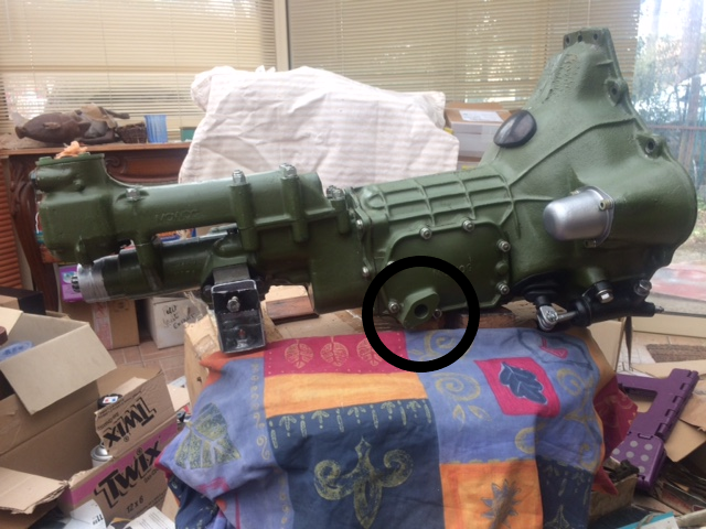

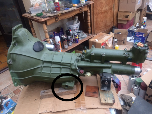

Bonsoir , depuis le début de la restauration du moteur Midget 1275cc et de la BDV ( Midget , AH Frogeye ...) , je me suis demandé à quoi pouvaient bien servir les 2 formes de fonderie alu qui sont de chaque côté de la BDV (voir photos) . Ces 2 bossages ne sont pas identiques côté droit et côté gauche (voir photos) . Il n'y avait aucune liaison entre la carrosserie et la Boîte à cet endroit là , au démontage .
Si vous avez une idée sur la fonction de ces 2 bossages , je vous remercie pour votre aide . Cdlt AA

Messages : 22270
Re: REMONTAGE Moteur Midget 1275cc
une idée
cette boîte de vitesse n’équipe pas seulement la mg midget, mais aussi, par exemple, la Morris Minor, sur cette bagnole ces bossage sont utilisés.

mga33spit
Messages : 549
Message par mga33spit »
Bonsoir , je n'ai pas réussi à trouver le moindre plan , dessin , d'une BDV de Morris minor avec les éléments qui concernent ces "fameux bossages" comme sur votre dessin !!! incroyable ... bizarre . Heureusement que j'ai une Frogeye ...!!!
Question ( si je peux me permettre ?) : à quoi sert la tringlerie qui semble se rattacher à ces bossages ? Merci encore (excuses ) AA
Messages : 16732
je n'ai pas réussi...
à quoi sert
Support des pédales frein et embrayage (commande directe)...
mga33spit
Messages : 549
Merci JMau , effectivement il y avait un lien avec les pédales !!! Original . Il y a beaucoup de similitudes sur ces boîtes ( Minor , Austin A35 ??? ) avec celle montée sur la Frogeye ... lien de parenté . Merci à vous . Bonsoir . AA

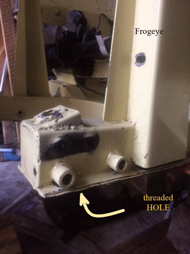

mga33spit
Messages : 549

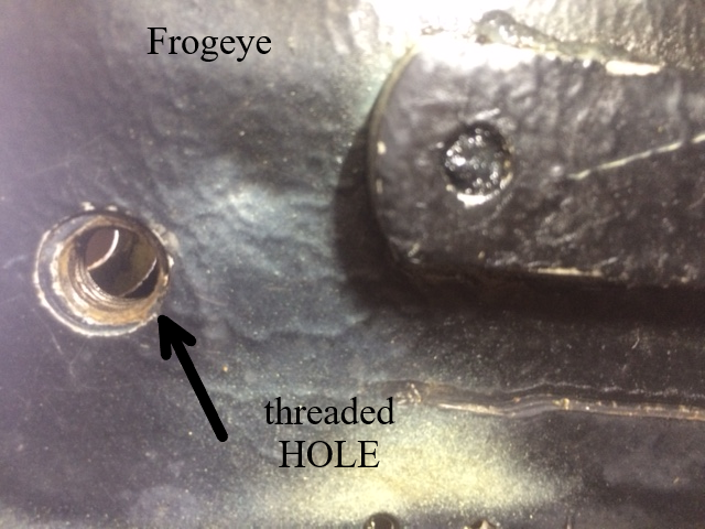

Bonjour , j'ai trouvé 2 trous taraudés sous l'extension Avant du châssis ( diamètre 12mm environ soit , peut-être 7/8" mais "Pas filetage" inconnu ? semble "NON... UNF " ??? (voir photos ) .
Si vous avez une idée de leur fonction , je vous remercie pour votre aide . Cdlt AA

Messages : 22270
une idée
peut être des fixations du radiateur, #12
mga33spit
Messages : 549
Bonjour et merci Saby , mais , en l'occurrence , je ne pense pas car au démontage aucune vis ne se trouvait à cet endroit et les fixations du radiateur sont plus en arrière .
Ce qui m'intrigue c'est qu'un écrou soudé ( il semble ?... ) est à l'intérieur du profilé " front extension" et donc d'origine . Ceci dit , sur les refabrications (Moss par exemple) ces 2 trous taraudés "n'existent pas " .
De même , la fixation d'un éventuel pare-chocs ( proposé comme accessoire ) ne se pose pas ... par "en-dessous" du châssis : ce sont 2 fois 2 barres "exotiques" ( minimalistes et basiques ...mais style 1900 !!!) fixées latéralement . (je me pose d'ailleurs la question "esthétique" de mettre le pare-chocs OU pas ???) . Merci AA
Messages : 22270
j’avais oublié que c’était un frogeye, désolé.
apparemment ce sont les ferrures de fixation du pare choc qui vont là.
personnellement, moi-même, je ne mettrais pas les pare choc …
https://www.carandclassic.com/auctions/ ... ite-nJK7E4
AMMG
Messages : 2101
Message par AMMG »
On ne distingue pas très bien l' orientation de la flèche, mais à supposer que ce soit par dessous les longerons, ( sous l' extension ),
une fixation pour une barre stabilisatrice?
Messages : 22270
si la question concerne des trous, avec taraudage, se trouvant au dessous des longerons, comme vous pouvez le constater sur la photographie que j’ai publié, il s’agit, vraisemblablement, de la fixation d’une barre stabilisatrice.
la barre stabilisatrice de la photographie fait partie d’un kit …
mga33spit
Messages : 549
Bonsoir et merci Saby ... une fois de plus vous avez RAISON = bravo et merci . J'ai appris quelque chose d'intéressant ... et je suis content !!! Cordialement AA

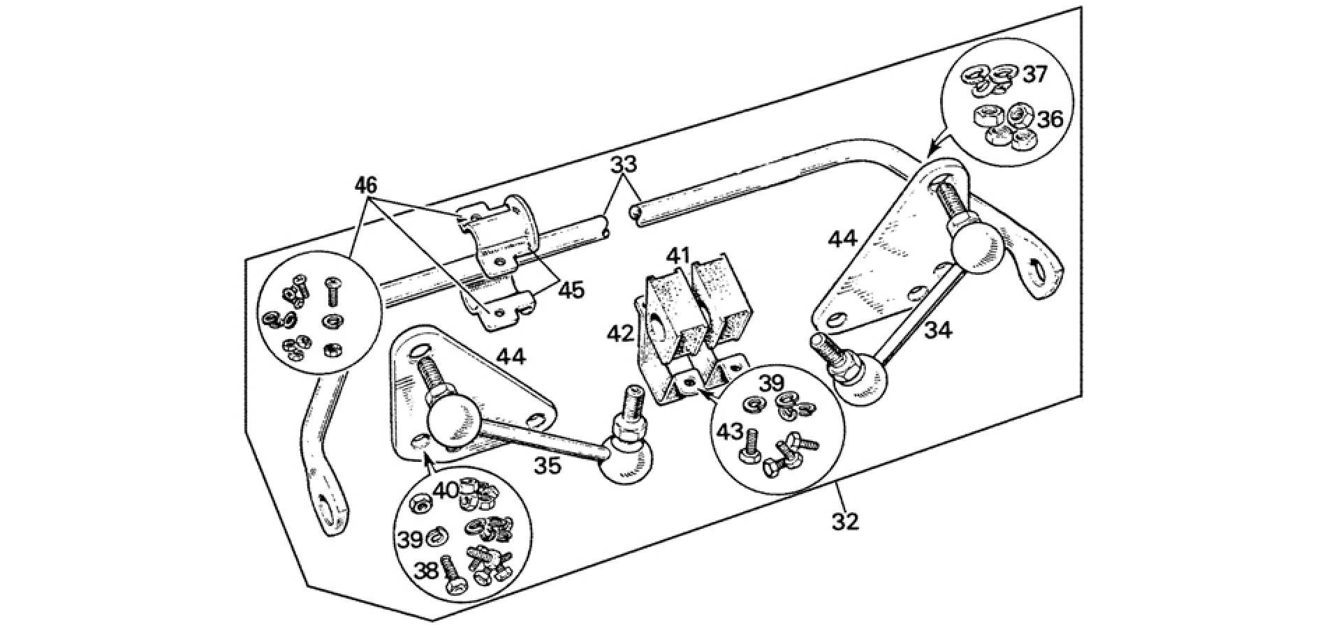

Messages : 549
Bonjour , voici chez Moss , l'option "barre stabilisatrice" dont M.Saby a révélé le possible montage :
Barre stabilisatrice-MOSS.jpeg (124.93 Kio) Vu 2751 fois

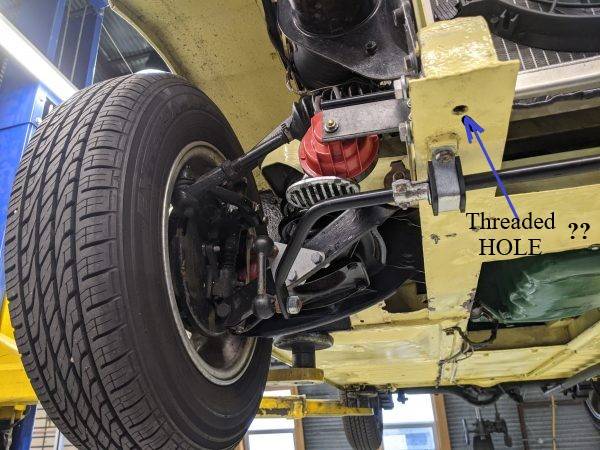

mga33spit
Messages : 549
Bonjour , en fait ces 2 trous taraudés à l'extrémité avant de l'extension du châssis FROGEYE , ne semblent pas être utilisés pour monter l'option "barre stabilisatrice" . Voici une photo qui montre que le trou taraudé est "non occupé" !!! ce qui laisse planer un doute sur leur utilisation .
J'ai tenté un nettoyage et "re...taraudage" : le taraud 7/16" UNC semble ? convenir , mais ???
