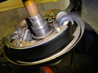

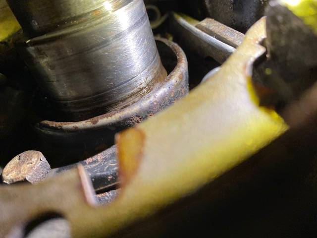

Je redeterre le sujet de l'étanchéité des moyeux arrière (voir page 4)
Le réparation de 2021 n'a pas été concluante . Pein d'huile dans les tambours malgré le changement des joints et roulements .
L'usure semble être sur le pont même si cela se joue à quelque dixième.
Difficile de trouver un joint plus étroit interieur et identique extérieur.
Combler le manque sur le pont ?

une solution consisterait à utiliser un speedi-sleeve.

Merci Saby,
Pas donné non plus !
Je vais d'abord reprendre les mesures. L'installation va demander un peu de savoir faire. Rentrer en force certainement sans déformation . Cela demande un peu de réflexion avant de se lancer.

DRMJ Resserrer les roues n’agit pas sur la partie joint/arbre. Ta fuite est certainement aléatoire suivant ta conduite car l'huile sort des tulipes du pont par gravité. Tu finiras par passer par la réparation à coup sûr.
Me concernant j'ai terminé le ”chemisage” et c'est très délicat mais il semble que je m'en suis sorti. Cela était très serré et j'ai dû chauffer et fabriquer un outil avec un tube ajusté . Bref ..
Reste à purger les freins et roule ma poule !!!

L’autre possibilité des fuites est essentiellement dû à l’usure de la portée sur le pont par le joint spi .
Mais tant mieux si cela ne fuit pas chez toi . J’argumente uniquement pour ceux seront confrontés à ça

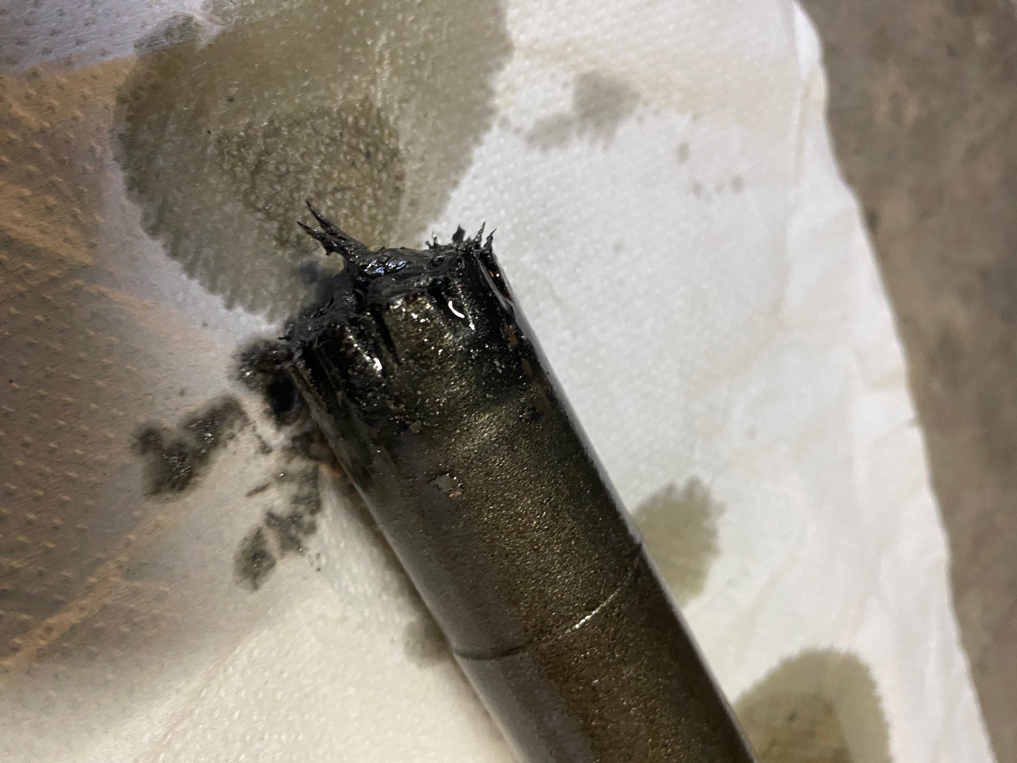

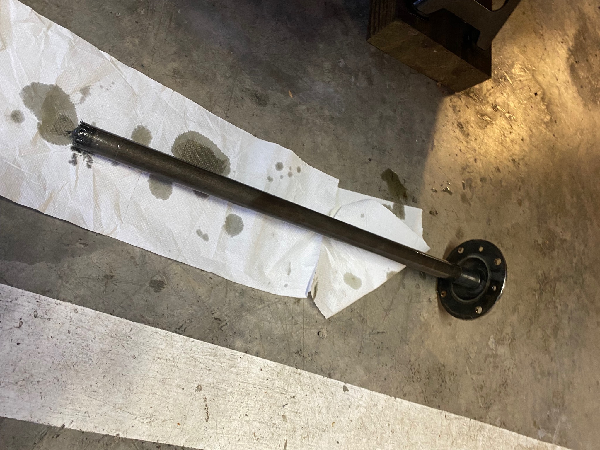

Panne de transmission
Message par Django974 »
Salut à tous
Panne et dépanneuse !
Verdict :
1/2 arbre gauche cassé
Me procurer une pièce complète va être difficile localement.
Une réparation est elle possible ?
Faire la partie cannelée et la souder sur l’arbre?
Je cherche des pistes
J’essaie également de comprendre pourquoi cette pièce a céder . Un jeu trop important du différentiel ?
Messages : 3115
Re: une MIDGET sous les tropiques
Lorsque ça force dans la chaine cinématique les arbres de roues et les cardans servent de "fusibles" pour épargner la boite et le pont!
Donc oui si des jeux excessifs dans le pont /différentiel l'arbre a fini par casser.
Une conduite disons un peu musclée peut aussi en être la cause surtout sur des parcours avec virages...montées...descentes..rétrogradages /reprises ,etc...et moteur 1500cc plus coupleur que le 1100 et 1300!
En Afrique j'ai vu ressouder ce genre de pièce, mais c'était pour rouler en Afrique... :D
Au cas où, pense à mon pote dont je t'avais donné les coordonnées, c'est un très bon soudeur...

danv8 a écrit : 07 juil. 2024, 10:45 Lorsque ça force dans la chaine cinématique les arbres de roues et les cardans servent de "fusibles".
Une conduite un peu musclée peut aussi en être la cause surtout sur des parcours avec virages...montées...descentes..rétrogradages /reprises ,etc...et moteur 1500cc plus coupleur que le 1100 et 1300!
Oui c’est vrai j’avais oublié l’info de ton pote .
Concernant ma conduite, elle est plutôt cool mais ici beaucoup de montagne .
Il va falloir que je trouve une solution acceptable avec l’éloignement et mon porte-feuille . Là je cumule les pannes avec la merguez . Je venais juste de réparer les fuites au moyeux . J’ai fait à peine 200 bornes .
je ne vais pas pouvoir rouler pendant plusieurs semaines . Bref je suis preneur de toutes les idées. Solution, approvisionnement etc

Toujours en quête de solution, j'ai trouvé de l'occase en Angleterre mais il y a plusieurs références qui semblent identiques malgré tout .
Celui proposé est BTA 806 S et le mien BTA 806 M
Je ne vois pas de différence non plus entre droit et gauche . Quelqu'un aurait il un avis ?

J'ai reçu mon 1/2 arbre d'occaz de chez andy Jenning. RAS

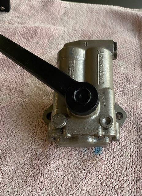

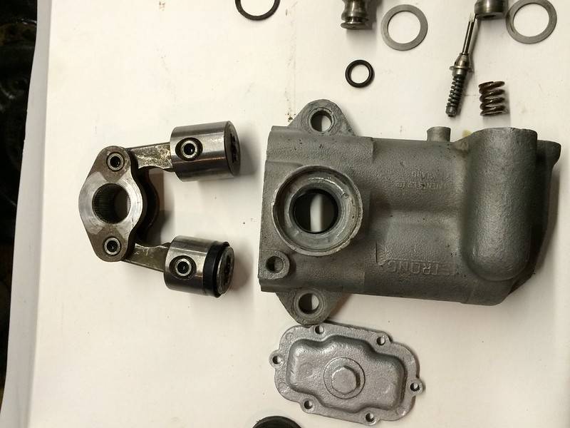

Révision amortisseur Amsrong
Toujours en réfection de mon train arrière.
Je prends plaisir de temps que prévu car il y a toujours un imprévu.
Malgré la purge, j'ai un amortisseur un plutôt mou en début de course . Je pense que cela vient d u joint du piston. Quelqu'un a-t-il déjà démonté l'ensemble comme sur la photo ?
Mon bras de levier semble serti . Et bien sur ou trouver le joint ?

J'ai eu la meme panne y a 4 ans, rupture du 1/2 arbre. Apres bcp de route sinueuse , en version "sport".
J ai commandé les demi abre de Peter May . Certes, ça coute un bras, mais ça tiens bien depuis...jusqu a maintenant.
