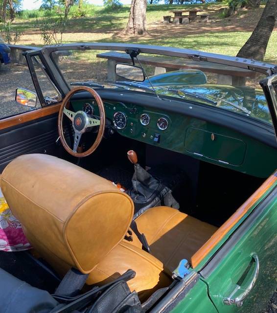

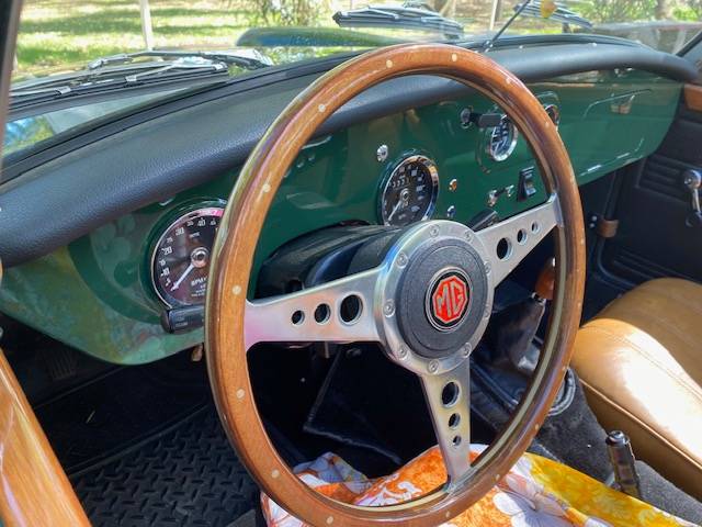

Tableau de bord remonté depuis quelques semaines . Quelques photos pour ceux que cela intéressent .
Oui ce n'est pas d'origine !
A savoir que sur les modèles USA de 1976, le TDB sont particulièrement moches .

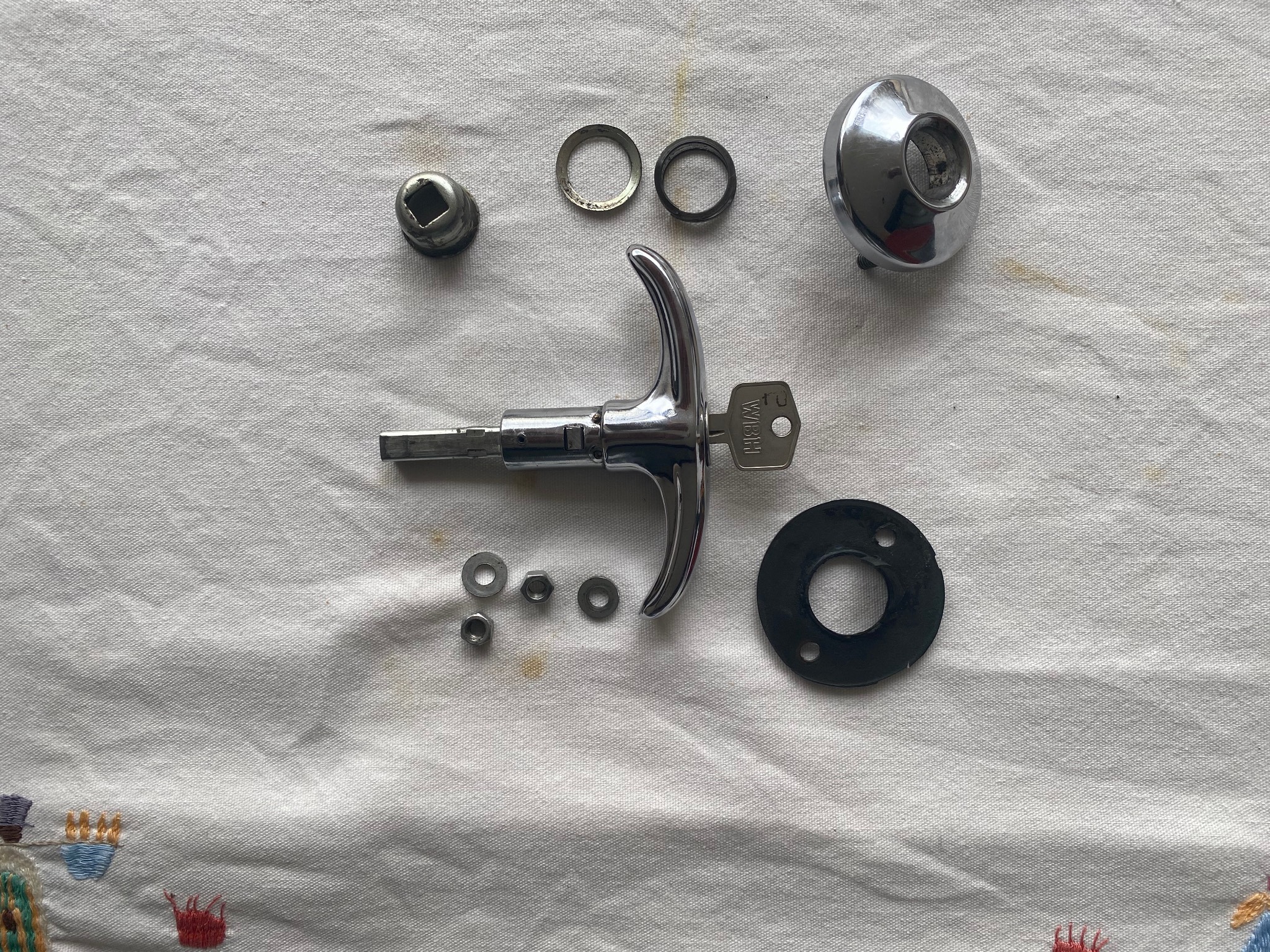

Bonjour à tous

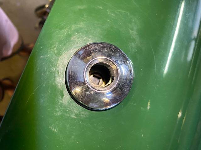

Problème de serrure du coffre
En position ouverte, la poignée ne tient plus et je n'arrive pas à remettre le carré dans son logement.
Bizarre le système. Il n'y a pas de goupille pour tenir la poignée et son carré

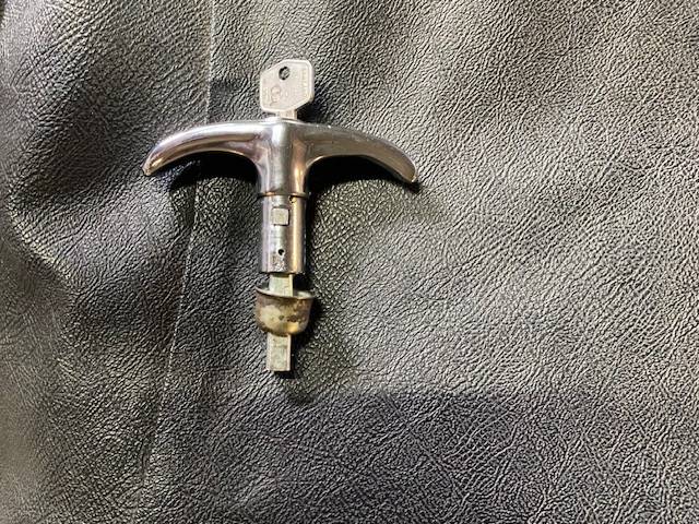

la poignée
votre poignée est sans doutes un peu déstructurée

Elle semble complète au 1er abord .
Je ne vois pas non plus de goupille ou de système de fixation qui retient la poignée en position clé ouverte .
Re: une MIDGET sous les tropiques
La poignée complète est composée de 3 parties qui sont soit collées soit assemblées 2 à 2 par des goupilles... Je penche pour la 2e solution.

Oui JMAU mais comment le carré tient-il dans la «partie femelle » qui est fixée elle par les 2 boulons sur le coffre . Dans vos photos qui sont les même que les miennes, je ne vois rien de différent.
En position clé ouverte, la pougn s’enlève lorsque je soulève le coffre . Depuis le 1er incident poignée dans la main, je verrouille systématiquement la serrure .
Encore un mystère à découvrir !
C'est la "coupellle" qui est fixée sur le coffre avec 2 écrous.
La poignée est solidaire de la coupelle grâce à une goupille : goupille 1/2 .
Le carré est solidaire de la poignée par une autre goupille : goupille 1/3.(et non 2/3)
Il te manque les 2 goupilles...
peut être que la coupelle est sertie par le carré
la petite goupille verrouille/verrouillerait la serrure en lui permettant de tourner pour déplacer la gâche, l’autre goupille verrouille/verrouillerait le carré.

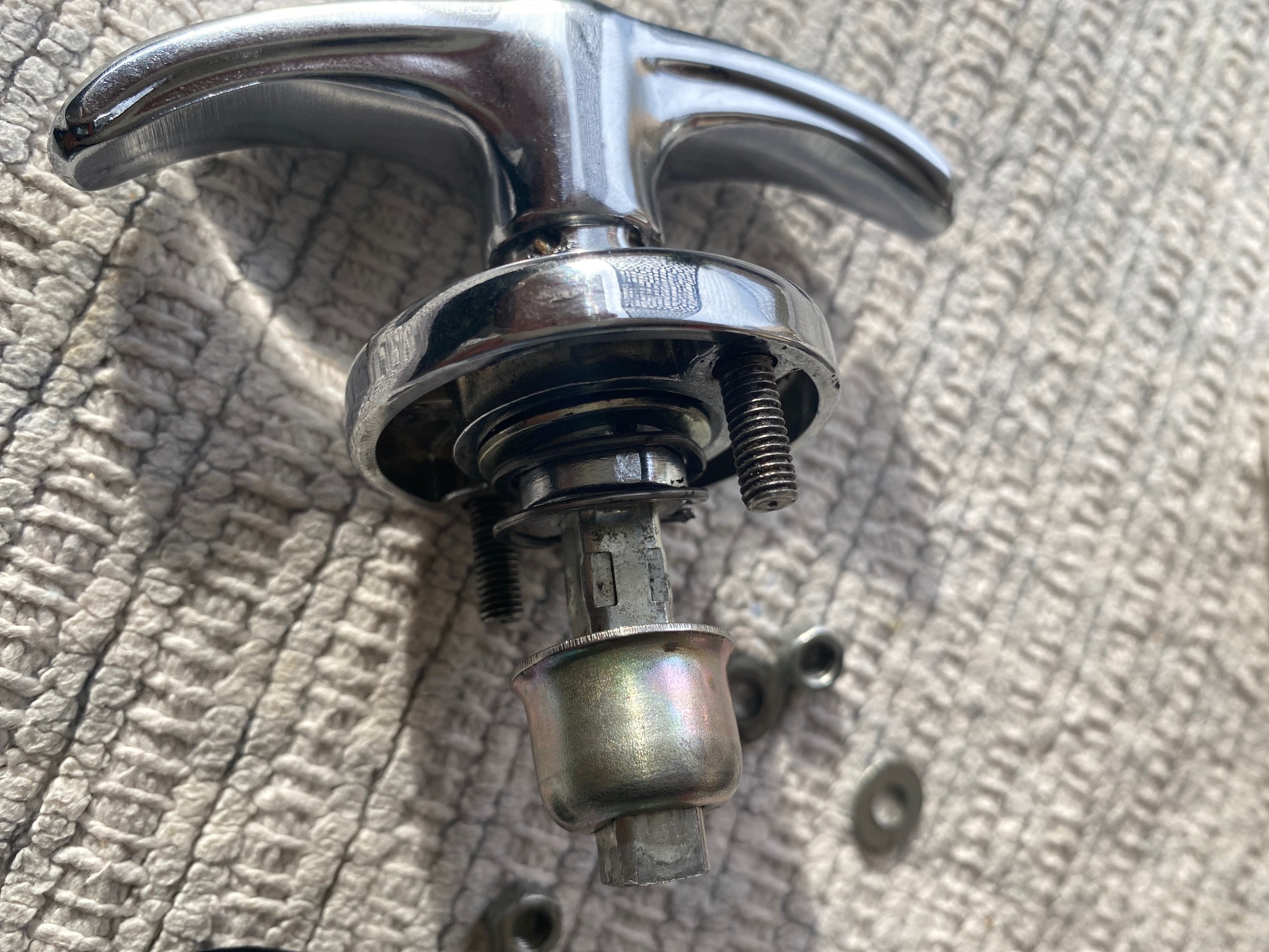

il y a peut-être confusion . La coupelle est la partie chromée qui se place à l'extérieur et fixée par des vis .
SABY sur la photo , je pense que tu parles de l’entretoise qui elle est libre mais c'est peut-être elle qui doit collée ou sertie .
JMAU la coupelle ne peut être solidaire par une goupille1/2 car la poignée doit pouvoir tourner
Je vais démonter la coupelle , quelque-chose m'échappe
l’entretoise
pour moi c’est un cache mais qui, quand même, appuie sur le corps de la poignée par une «rondelle» ressort, quand je dit sertie je veux dire que les angles du carré sont maté pour empêcher le cache de glisser. la «rondelle» ressort devrait empêcher l’ensemble poignée/carré de brandouiller dans le corps, chromé.
Oui réponse incomplète...
J'ajoute "uniquement en translation verticale".
A moins que la goupille du bas soit suffisante en enserrant aussi la cuvette (en bleu...) qui bloque l'extraction de la poignée.
Quoi qu'il en soit, avec le matériel sous les yeux, et 1 ou 2 goupilles, tu devrais t'en sortir.

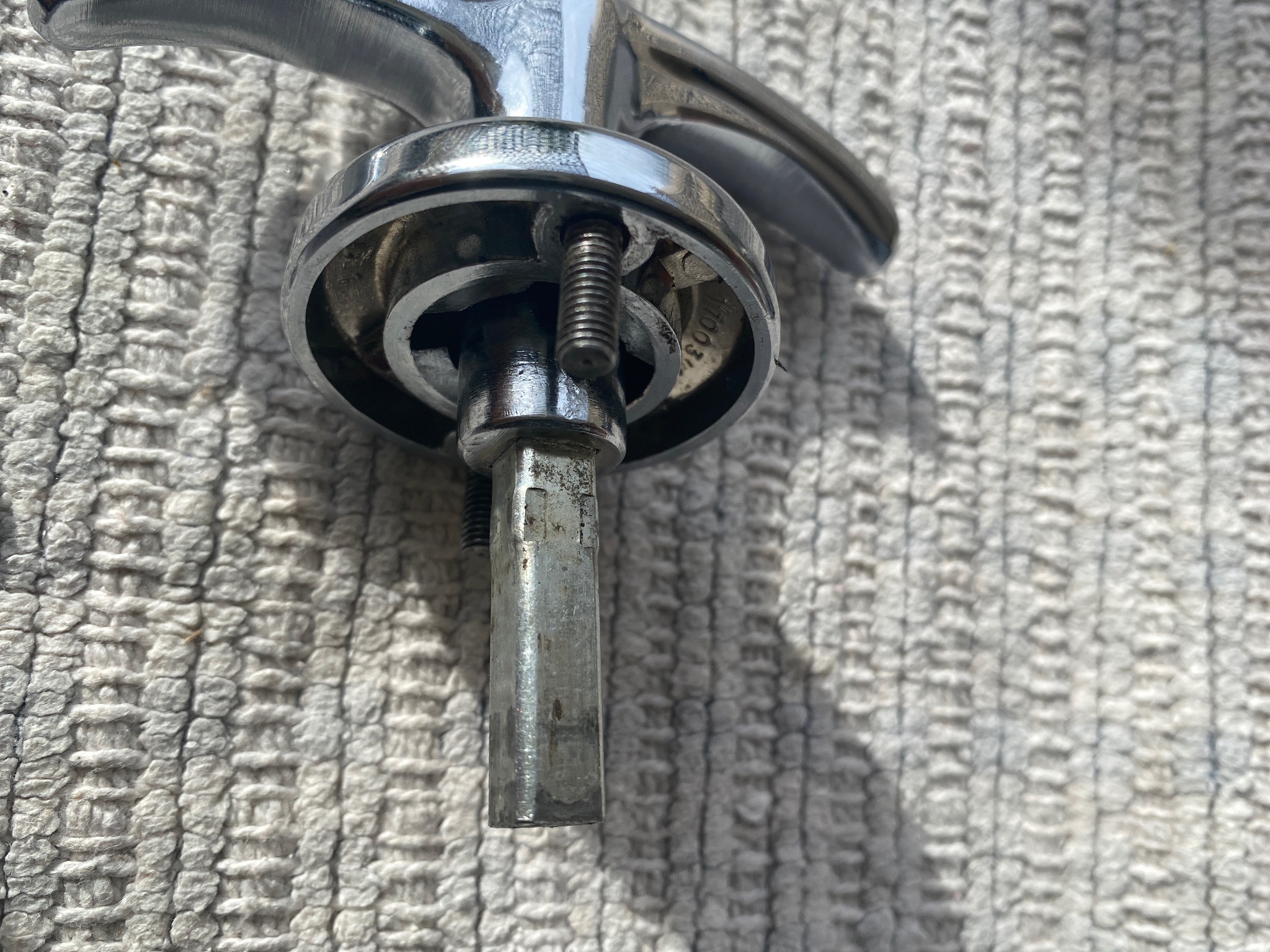

Voilà l’ensemble demonté
Cela est exactement la même chose qu’une des photo de JMAU .
:suspect:
L’entretoise semble rentrer en force sur la poignée et son empreinte vient se caler dans les échancrures sur le carré .
Drôle de système !

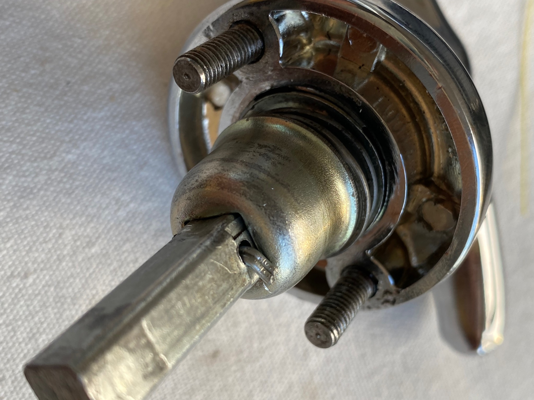

Message par Django974 »
C’est le ressort qui place l’entretoise de biai pour la faire tenir sur le carré .
Tordus ses anglais ou ingénieux a vous de voir

Pour ceux que ça intéresse .
Réparation avec trombone
idee
