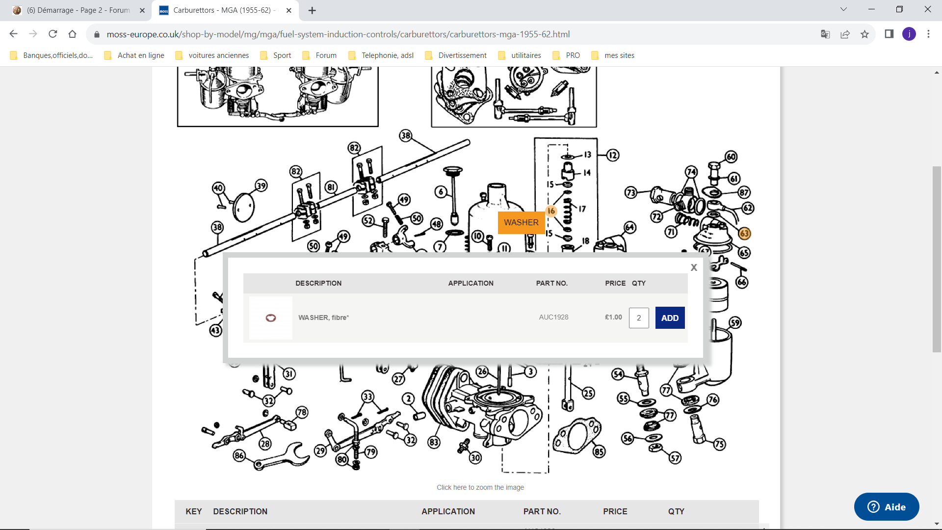

pièce 63, c'est la mise à l'air de la cuve.
Tout dépend de ce que tu appelles "couler abondamment".
Si le niveau de cuve est trop haut parce que le flotteur est mal réglé, par gravité l'essence va couler, un peu, par le puits.
Si la cuve est sous pression parce que la mise à l'air est inexistante ça va couler, beaucoup, sous la pression de la pompe.

Concernant les rondelles de mise à l'air, elles n'ont pas impacté le démarrage.
