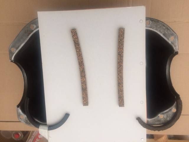

Bonjour , question sur "JOINTS liège" du carter huile Moteur 1275cc :
- comment faut-il monter les 2 joints NEUFS :
a) après découpe à la bonne longueur , faut-il placer et coller les 2 joints sur le carter avec de la pâte puis après séchage enduire d'huile ?
b) faire tremper dans l'huile les joints et les monter " tel quel" (sans pâte)
Je vous remercie pour vos conseils . Cdlt AA

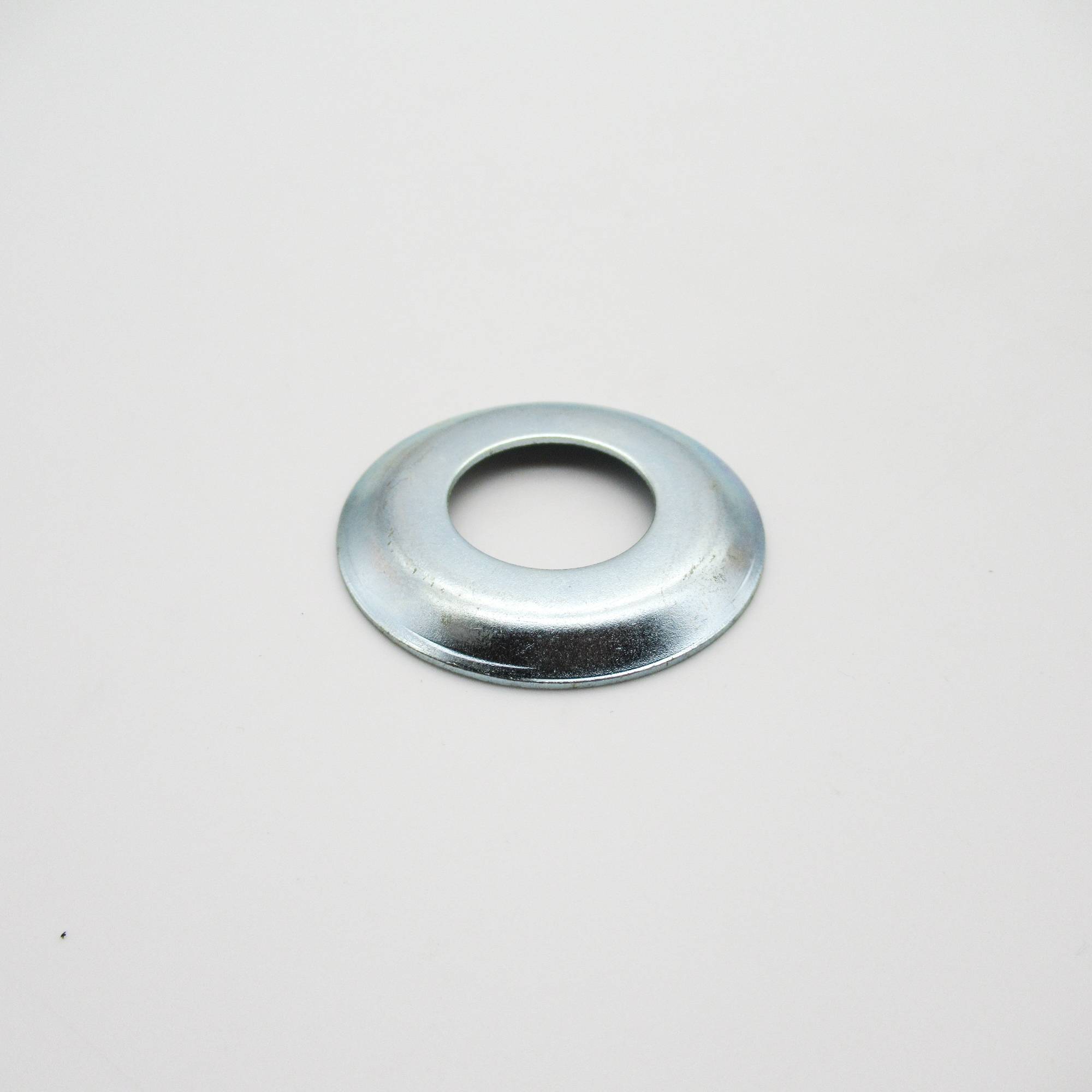

Bonjour , question : rondelle poulie de vilebrequin
Au démontage du moteur , la rondelle sous la "grosse" vis de la poulie de vilebrequin , était une simple rondelle plate . Pour le freinage , les rebords étaient rabattus ( sur plat de l'écrou d'un côté et sur bossage "fonderie poulie de l'autre ) . Or j'ai reçu , en neuf , la rondelle (photo ci-jointe) qui présente un "embouti" . Que faire ? 1) remettre la rondelle plate 2) utiliser cette nouvelle rondelle ( et comment l'utiliser ?)
Merci pour votre aide . AA

Messages : 5058
Re: REMONTAGE Moteur Midget 1275cc
La 12A398 ?
Messages : 16732
L'originale est plus ou moins bloquée par la clavette de la poulie... la nouvelle (?) l'évite...
mga33spit
Messages : 549
Message par mga33spit »
Oui Il s'agit de la pièce 12A398 .
Merci JMau , mais à quoi sert cette forme "emboutie " ?
PS : si vous avez des conseils pour le montage des joints "liège"du carter huile , je suis à votre "écoute" (lecture !!!) . Merci aa
Messages : 16732
Les 2 rondelles ont la même référence...
La forme emboutie permettrait de placer plus facilement un outil derrière la rondelle pour la déformer contre l'écrou et ainsi le verrouiller ?
Mais sans l'encoche pour la clavette, ce n'est verrouillé que d'un seul coté ???
Il y a peut-être, sur la (nouvelle *) poulie, un évidement pour cela...?
* Nouvelle rondelle pour nouvelle poulie ?
Pour les joints : je choisis la solution a) ; ce que je fait avec le carter culbuteur.

La rondelle concave ou convexe selon le sens d' observation, oil thrower !
mga33spit
Messages : 549
Bonsoir , AMMG : il ne s'agit pas de la rondelle "oil thrower " 12A1148 : celle-ci est aussi montée sur le vilebrequin et protège le pignon de la chaîne de distribution .
Celle qui me concerne est sous la "grosse vis" de fixation de la poulie (montée en bout de vilebrequin) et doit permettre le "freinage" (arrêt en rotation) dévissage de la vis .
Messages : 5058
mga33spit a écrit : 24 févr. 2023, 23:05 Celle qui me concerne est sous la "grosse vis" de fixation de la poulie (montée en bout de vilebrequin) et doit permettre le "freinage" (arrêt en rotation) dévissage de la vis .
Je ne crois pas que ce soit son utilité.
Le vilebrequin tourne dans le sens inverse des aiguilles d'une montre (si je ne me trompe pas).
C'est vrai que je ne vois pas pourquoi elle est convexe ?
Sur le mien, elle est plate. La vis ne c'est jamais dévissée et je n'ai pas du trop forcer pour la dévisser (à ma surprise d'ailleurs).
mga33spit
Messages : 549
Bonjour ,@ M.Orque . "Le vilebrequin tourne dans le sens inverse des aiguilles d'une montre" : ... cela dépend du sens d'observation . Vue de face (c'est à dire DEVANT la voiture ) le vilebrequin , la poulie , le ventilateur etc...tournent dans le sens des aiguilles d'une monte
RONDELLE : sur mon moteur , 1275cc Midget , au démontage , la rondelle est plate et elle bloque la vis (clé 33) de la poulie par le classique "rabat"de cette rondelle d'un côté sur un plat de la vis , de l'autre sur la forme en creux de la poulie . Le serrage de cette vis est très conséquent ( le plus fort couple de toutes les vis ) et = 9,6 m.DaN.
Mon problème est la NOUVELLE rondelle ( voir photo et commentaires )
Messages : 16732
Je ne crois pas
Surla A, la B et 2 midget sur 3, il y a un "lock tab washer" entre l'écrou et la poulie du vilebrequin...
"Lock tab washer" = rondelle de freinage ?
Mon problème
Remets l'ancienne en rabattant un autre pan ?
Ou demande au fournisseur la même que sur la photo ?
