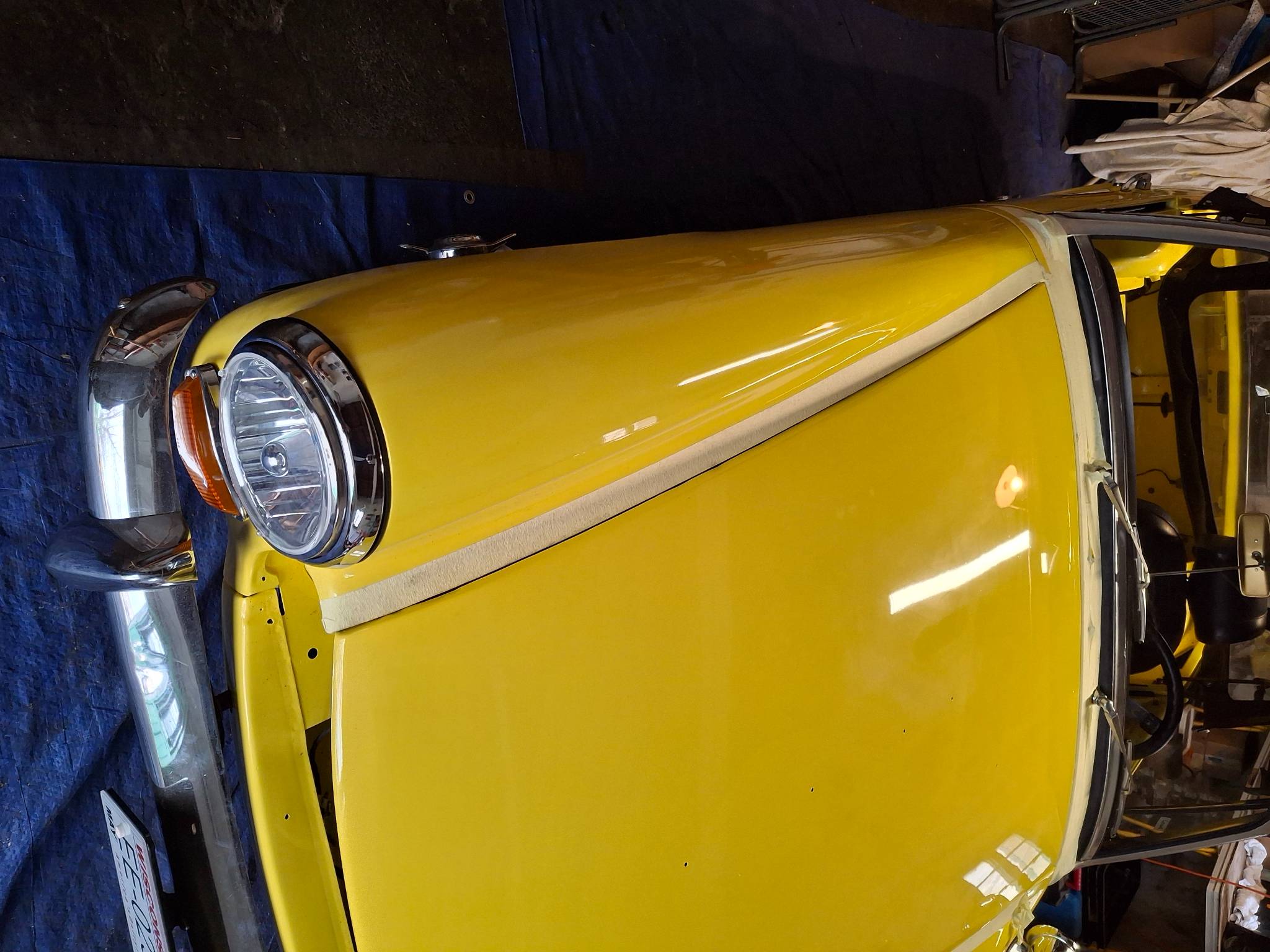

Remontage des phares et parechocs avant.
thierry1967
Messages : 168
Région : France - Lorraine
année : 1963
Re: Début de restauration d'une MIDGET US de 1969
Message par thierry1967 »
ça a de la gueule en jaune canari. Bravo.

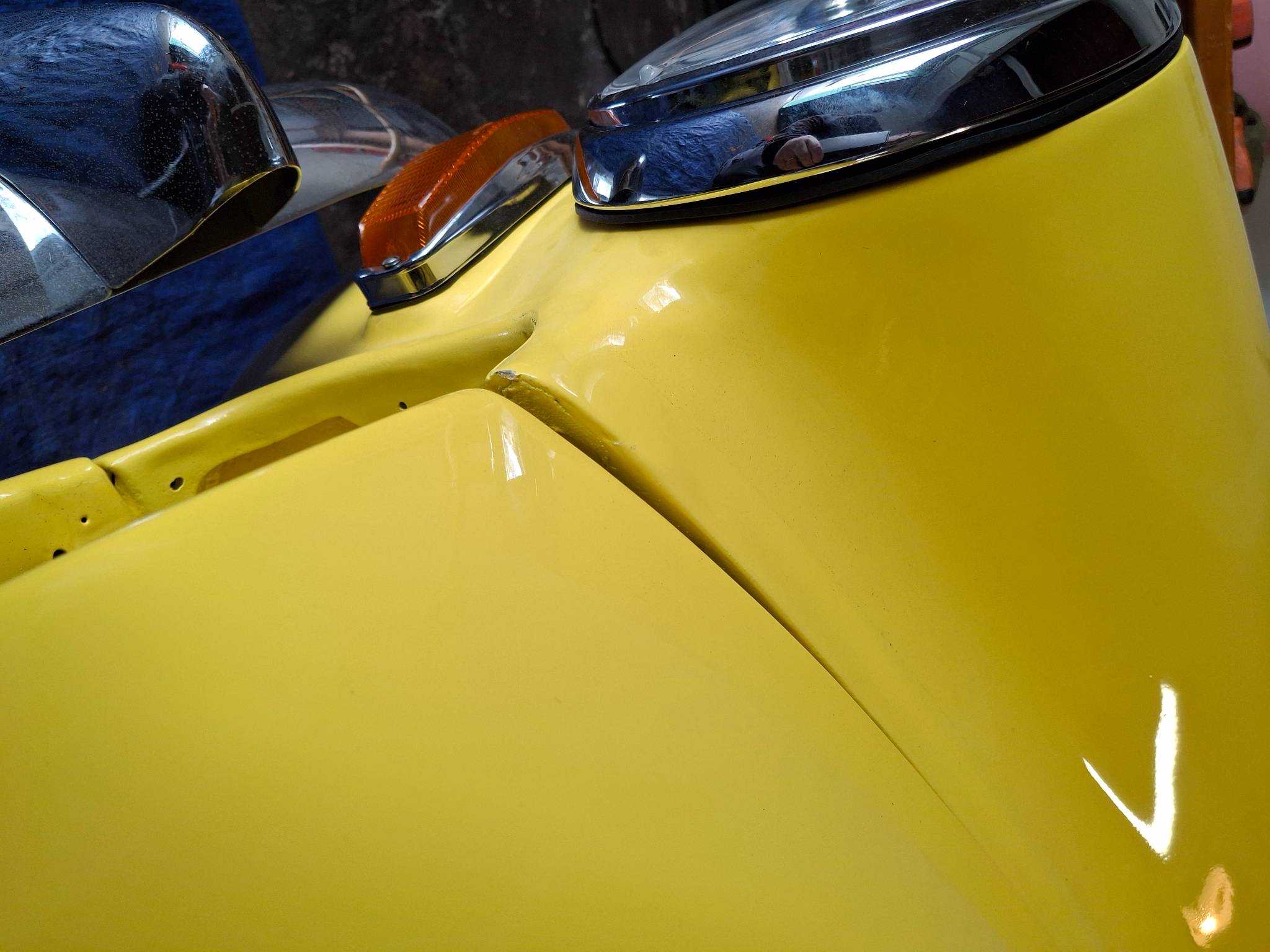

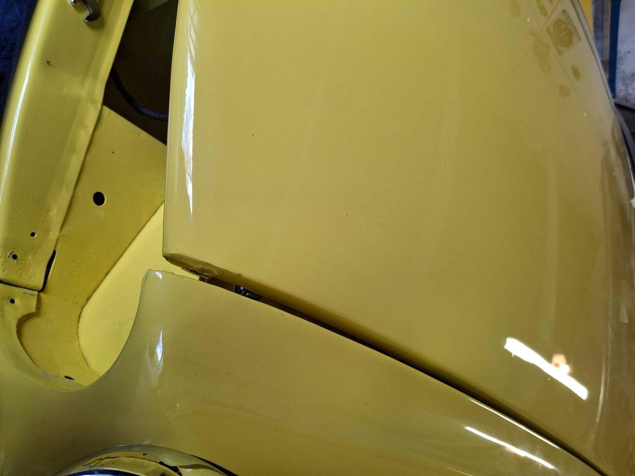

Belle galère pour le remontage du capot,
avez des conseils pour la remise en place ?
merci
dd
Messages : 16654
des conseils
Vérifier les hauteurs des ferrures coté caisse.
Serrage modéré des ferrures côté capot. Centrage juste avant fermeture en forçant manuellement. Une fois satisfait, ouvrir doucement et resserrer.
Patience...

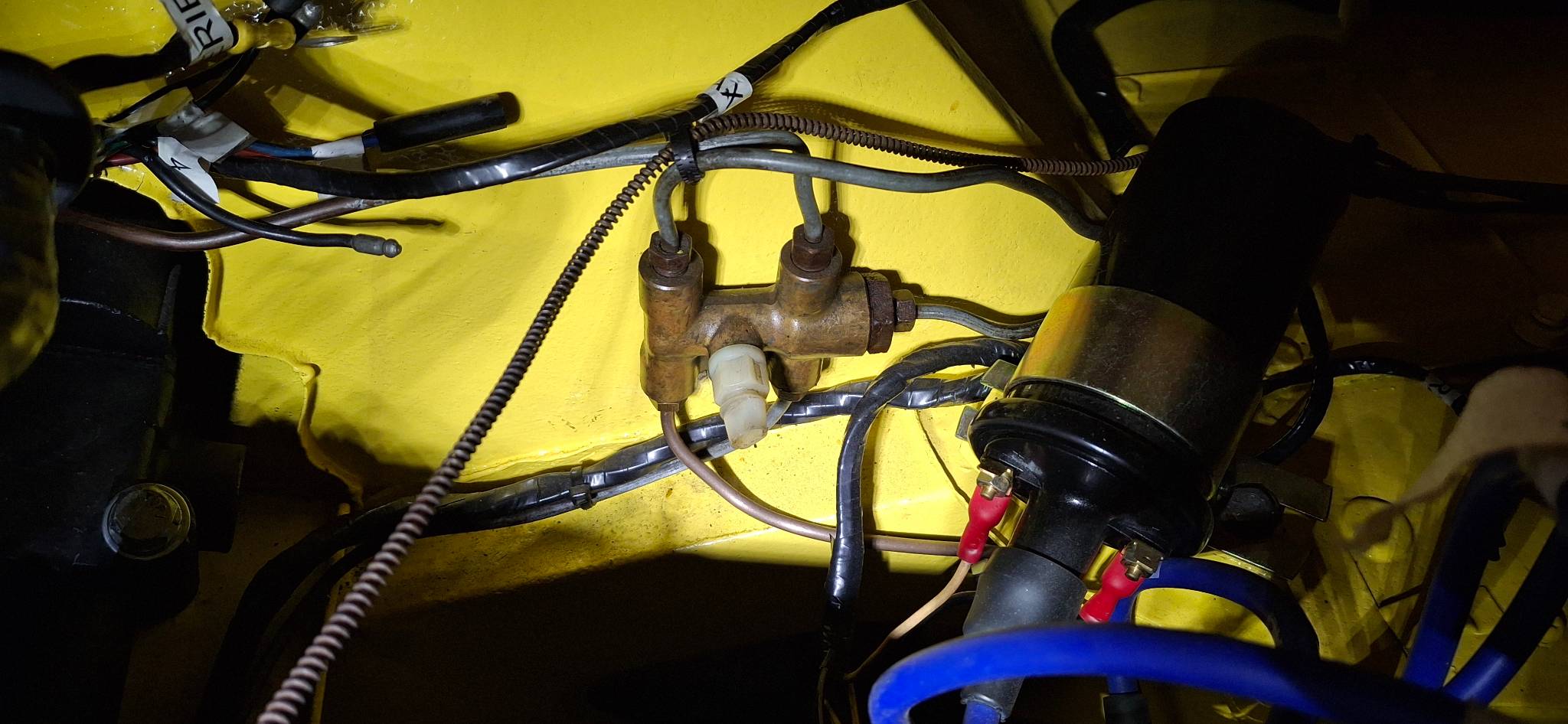

Bonjour à tous
J'ai une fuite sur le répartiteur de frein, ça suinte entre le répartiteur et la fiche en plastique (contact de détresse). Le bocal du maitre cylindre s'est complètement vidé.
Je pensais remplacer que le contacteur mais visiblement ce n'est pas une pièce d'étanchéité ??
Faut il changer le répartiteur complet ? Si quelqu'un à cette pièce dans son stock ?
Puis je mettre à la place du contacteur un bouchon de 3/8 ?
Merci pour vos réponse
DD
Messages : 22047
le PDWA ça coûte un bras. il faudrait déterminer où il fuit. même si vous enlevez le contacteur la fuite interne sera toujours là.
le kit de réparation est beaucoup moins cher.

Bonjour à tous
il est difficile de trouver un PDWA.
Moss me conseille de remplacer le switch par un bouchon étanche.
qu'en pensez vous ?
merci
dd
Messages : 22047
difficile
il y en a, mais ce n’est pas donné.
le but premier du machin est d’isoler un circuit de frein fuyard, accessoirement ça allume une loupiote.

DD MIDGET a écrit : 23 juin 2025, 10:54 Bonjour à tous
qu'en pensez vous ?
merci
dd
Slt DD moi j'avais changé que les joints toriques. Er roule ma poule

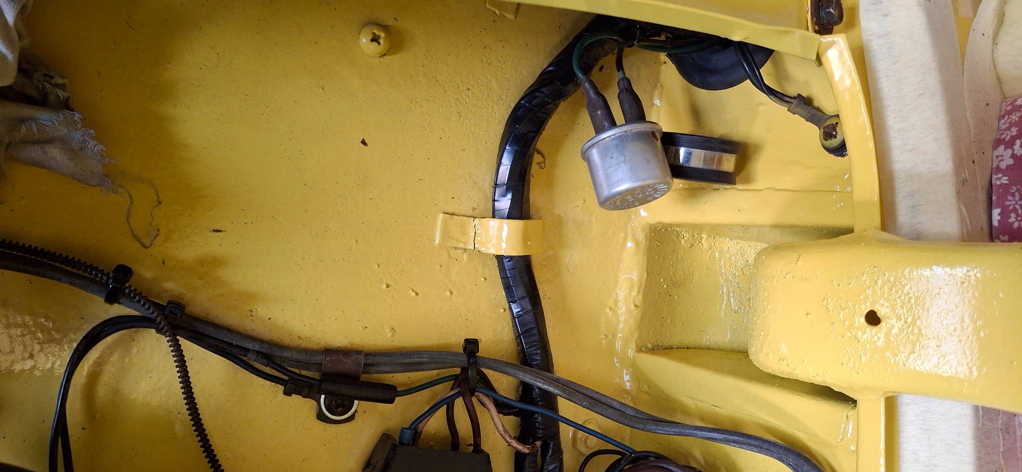

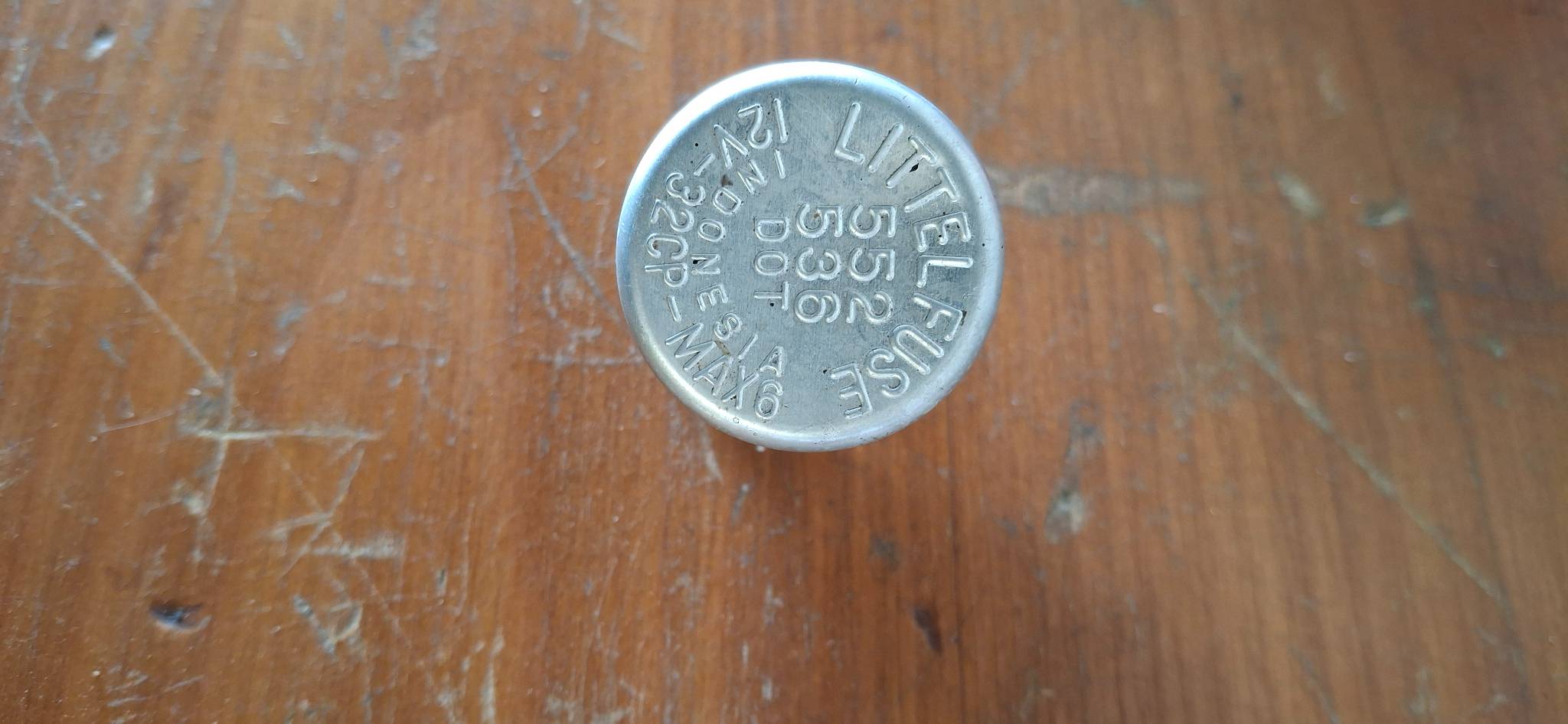

Bonjour à tous
Est ce la centrale clignotants ou un fusible ?
comment le tester ?
merci
Messages : 22047
Littelfuse c’est la centrale clignotants. pour la tester il faut balancer du 12V d’un côté et la résistance de deux ampoules 25W de l’autre.

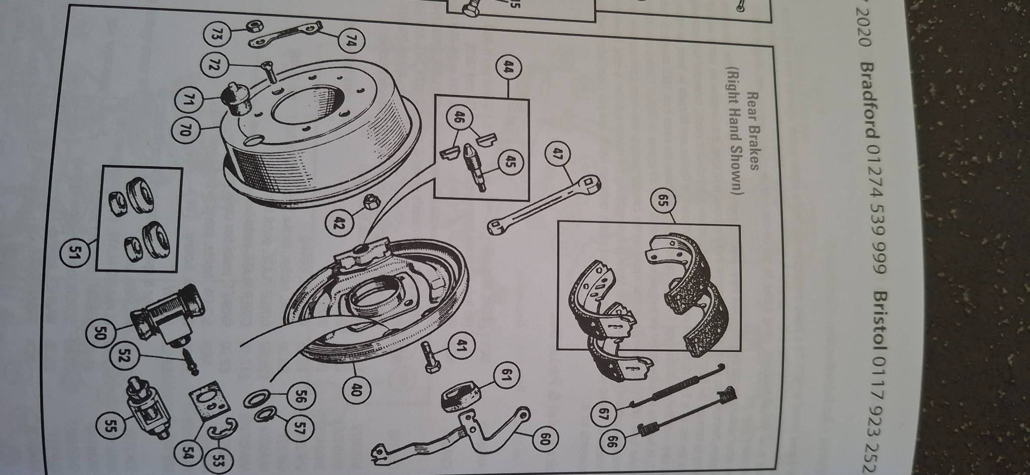

Bonjour à tous.
Après une demi journée de travail pour fixer le cylindre de roue arrière, impossible de mettre le clips en place (pièce 54 sur le plan), le métal est tellement dur que je n'arrive pas à fixer le cylindre de roue.
Pensez vous que je puisse remplacer ce clips par un circlips classique ??
merci pour votre réponse.
dd
Messages : 22047
le clips
c’est sûr que l’installation de ce clip n’est pas facile, il y a une «technique» …
https://www.mgb-stuff.org.uk/eclip.htm
DD MIDGET
Messages : 488
Enregistré le : 14 juil. 2016, 09:13
Message par DD MIDGET »
et si je remplace ce type de clips par un circlips traditionnel mis en place avec la pince à circlips, ça devrait faire l'affaire ?
Messages : 22047
circlips
sûrement :-)
Messages : 3058
saby a écrit : 14 mai 2026, 12:48 le clips
Je n'ai jamais utilisé cette combine ou cet appareil, mais j'aurais gagné certainement du temps vu de nombre de mini et autres Anglaises qui ont ce système de fixation des cylindres de roues et sur lesquelles j'ai usé tous les jurons que je connaissais... :mur: ;)
Je me servais d'un tournevis plat avec lequel je faisais appui pour forcer le clip à rentrer dans la gorge du cylindre...Pas vraiment facile ni pratique, sauf pour ramasser des écorchures aux doigts ou sur la main... :oui:
