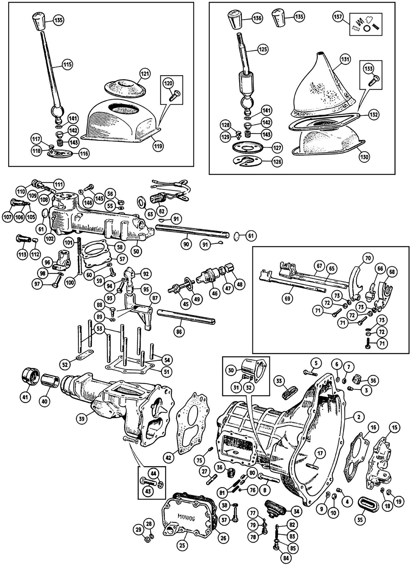

il est possible que le problème de passage de la marche arrière provienne de l’usure ou de l’absence des bagues en nylon dans lequel s’insère les rotules de la tringle de passage des vitesses, il y a deux bagues. à l’intérieur de la boîte de vitesse, sauf à ce que des pièces des tringles soient abîmé, le doigt de sélection et les réceptacles ne peuvent guère être pris en défaut.
ce qui ne doit pas vous empêcher de faire rapetasser la boîte de vitesse …
les bagues en nylon sont pièces #4 et #28

Merci Saby pour ce retour.
J'ai déjà changé la pièce 4, qui a l'avantage de ne pas avoir besoin de sortir la boite pour la changer.
Reste maintenant la pièce 28 => je n'ai donc plus qu'à sortir le moteur/boite et voir l'état de cette pièce dans ma boite.

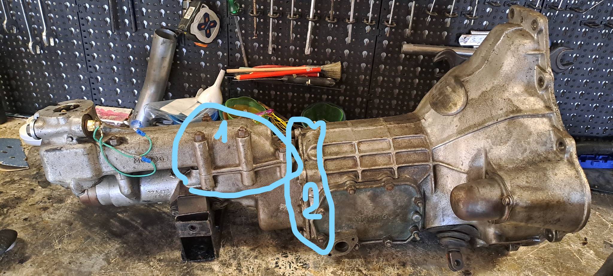

Je viens enfin de déposer ma boite de vitesse sur mon établi
Afin d'accéder à la pièce 28, comment dois je procéder au niveau "ouverture" de la boite?
Dois je démonter la partie 1? la 2? les deux?
Re: Restauration Boite de vitesses
La 1 suffira.
Si tu veux voir à l'intérieur, il faut enlever la plaque à droite du "2" (vindanger avant et prévoir un joint neuf).

J'ai ouvert, démonté mais rien trouvé d'anormal.
Je n'arrive pas à comprendre, à voir ce qui cloche.
Comme j'indiquais au début de mon post, j'ai un problème avec ma boite quand je passe rapidement la marche arrière : à ce moment là, c'est comme si quelque chose sortait de ses gongs et ensuite le levier fait n'importe quoi. Je le manipule ensuite pendant un certain jusqu'à ce que j'arrive (sans savoir comment et pourquoi) à remettre les choses en place.
Et en passant doucement la marche arrière, tout se passe bien.
J'ai regardé:
Pièce 95 et 142 OK (neuves)
Est ce que cela peut provenir de la pièce 87 (dont le nez serait usé / raboté par l'usure) qui arriverait à sortir de son espace réservé dans les pièces 65, 67 et 69?
Si oui, quoi faire pour arranger/corriger cela?
Est ce que cela peut provenir des pièces 100 et 95 qui semblent être "activés" lors de la marche arrière?
Si oui, quoi faire dans ce cas?
Est ce dû à un mauvais guidage (limite de guidage ) du levier de vitesse via la pièce 126?
Je suis perdu...
A tout cela vient s'ajouter le problème de disponibilité de ces pièces en cas de besoin de changement. Sur "moss europe", ces pièces semblent indisponibles
Votre avis?

salut
pour avoir eu un peu le même genre de problème à mes tout débuts, je regarderai plutôt du côté des pièces 141/142/143 et voisines. Si le levier n'est pas bien guidé il peut sortir de la partie femelle en dessous (en tout cas sur ma MGA c'est possible)

De mon coté, j'ai aussi changé les pièces 141 (joint noir qui se fixe au bout du levier de vitesse), la coupelle 142 et le ressort 143 sans que cela change quelque chose

le levier fait n’importe quoi
il faudrait examiner de prés toutes les pièces de la prolonge, l’extension sur lequel se trouve le levier de vitesse, c’est là où se trouve toutes les articulations.

Par rapport à ce que tu mentionnes " toutes les pièces de la prolonge, l’extension sur lequel se trouve le levier de vitesse", peux tu me préciser à quels numeros de pièces cela correspond dans la photo que j'ai mise dans mon post précédent.
numeros
142, 143, 116, 145, 107,106,105, 96, 92, 95, 87

Pour le démontage/verificattion des pièces 96 et 92, y a t il besoin que je sorte l'axe 90, et donc que je sorte les pastilles de sablage 61 ou y a t il juste besoin de les dévisser et de les tourner pour voir leur état (en pensant bien sur à bien noter leur emplacement pour pouvoir ensuite les repositionner à la bonne position)
l’axe
les pièces #92 et 96 sont claveté sur l’axe 90, il faut vérifier que elles sont serrées, sinon ça donne du jeu.

En regardant de plus prêt, j'aurai effectivement besoin de changer au moins les pièces 126, 107, voir 87 pour "améliorer" le guidage.
Seulement, je ne trouve pas de site sur internet qu'ils les vendent.
Avez vous une piste ?
Merci d'avance
une piste
Moss-europe, ils ont une succursale à paris.
les pièces que vous voudriez changer ne sont pas disponibles chez Moss.
