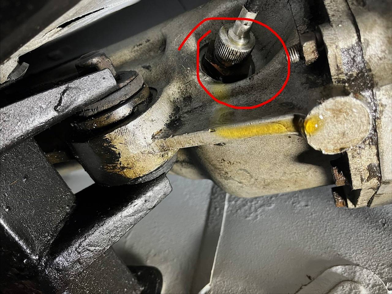

Bon je retourne sous la bête : la fuite vient du raccord avec le câble du tachymètre !
Cf photo.
Une goute toute les 20 secondes, ce qui n'est pas rien.
Pour surveiller très attentivement toute tâche suspecte sur le sol du garage - j'ai même un tapis exprès pour cela - je suis certain qu'avant la vidange, je n'avais pas du tout de fuite.
J'ai tenté de resserrer ce que j'ai pu : rien à faire, ça goute toujours.
Une idée sur la cause et donc sur le remède éventuel ?

C'est le joint intérieur qui doit être HS ?
https://www.mgaguru.com/mgtech/engine/cm109.htm
https://mgaguru.com/mgtech/gearbox/gt106.htm
Déposer le tout et changer le joint.

Si ça ne fuyait pas avant, peut être que le niveau de boite était trop bas avant la vidange ?

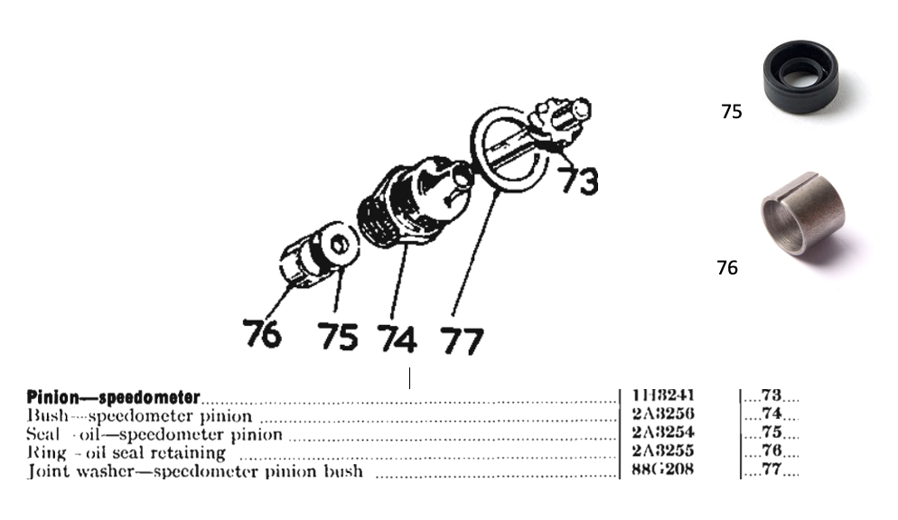

Quitte à démonter, je vais tenter de changer le joint cuivre (c'est pas de la fibre, mais une rondelle cuivre recuit, n°77 schéma), mais aussi le joint SPI (n°75 schéma + photo) à ressort pour repartir sur du neuf.
Cf image.
*Rondelle cuivre
Le taille de la clef à utiliser pour démonter le carter du pignon m'effraie un peu. C'est du 1'' 1/8e = plus de 28 mm... Pas la place pour une clef plate. Aurais-je assez de force avec la douille adaptée montée sur un cliquet ? Une meilleure idée ?
* Joint SPI avec ressort.
Je ne comprends pas bien comment s'insère l'anneau métallique de rétention (n°76 schéma + photo). Vient-il dans la lèvre du joint ou autours du joint ?
Je ne crois pas, en plus, la position de la connexion du câble de tachymètre est assez basse, pas au même niveau que le bouchon de vidange, mais ça reste très bas. Il aurait donc fallu que ma boite soit à presque à sec pour être "sous le niveau".Snakeed14 a écrit : 24 oct. 2026, 18:39 Si ça ne fuyait pas avant, peut être que le niveau de boite était trop bas avant la vidange ?
Changer l'huile pour une plus épaisse pourrait peut-être résoudre le problème (Ex : une monograde SAE 30 à la place de la 15W40 que j'ai utilisé), mais cette fuite est le signe d'une l'étanchéité limite, alors autant changer le joint, oui.
Cf image.
*Rondelle cuivre

Vient-il
en premier il faut insérer le joint spi jusque au fond de son logement, puis insérer la bague fendu, la fente permet de faire ressort. la bague est là pour empêcher le joint spi de bouger. le «problème» est certainement de sortir cette bague …

Bon, je vais démonter et vous dirai.saby a écrit : 25 oct. 2026, 19:29 Vient-il
MGA Guru donne des conseils / astuces pour sortir la bague si elle résiste, je crains une étape "destructrice"...
Et une bague neuve n'est pas si dispo que cela sur les sites de ventes spécialisés...
