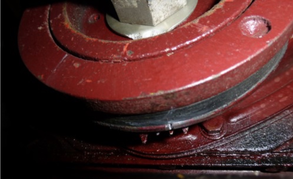

Sur la A 1600, il n'y a que trois dents sur le carter de distribution, une grande à gauche 0° et deux plus petites à droite, 5° et 10°.
Le bon calage en statique se situe entre 5 et 10 au pmh du cylindre 1.

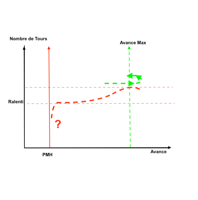

la bonne position est la position médiane entre trop d'avance et trop de retard
J'ai un gros doute; Je pense que la bonne position est plus près du trop que du pas assez...
De plus, le "trop de retard" est difficilement décelable... quand le moteur cale ? cafouille ?
Alors que le trop est beaucoup plus identifiable.
La meilleure méthode expérimentale est de faire tourner le moteur au ralenti, bien chaud, (les carbus bien équilibrés) et d'augmenter l'avance avec la molette clic par clic en laissant le temps au moteur de se stabiliser. Le ralenti va doucement augmenter, passer par un maximum puis redescendre. Réduire alors l'avance pour retrouver le maximum.
C'est le bon réglage.

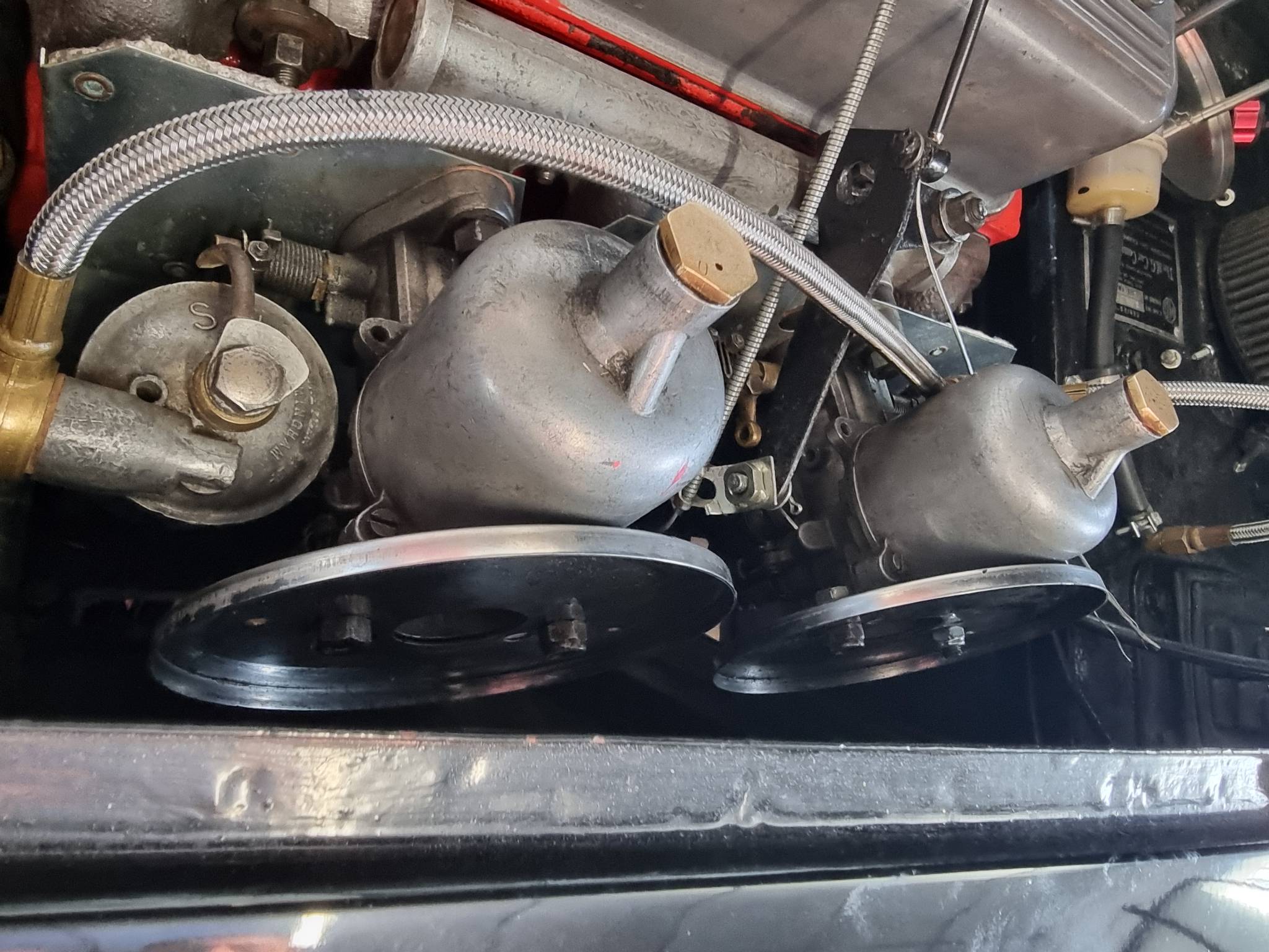

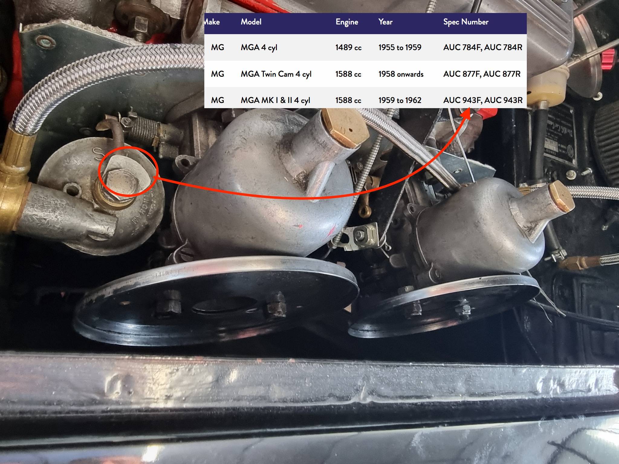

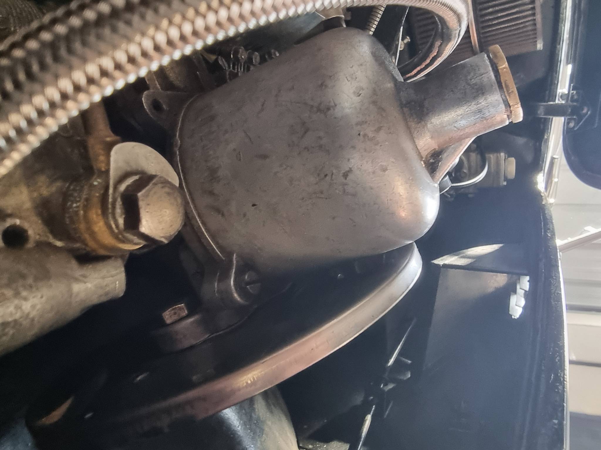

Je vais devoir racheter un kit de joints pour les carbu. Mais comment je fais pour être sûr que j'ai bien des SU H4?
Vous en pensez quoi?
Messages : 22292
Re: Calage avance
Mais comment
en effet il s’agit bien de SU H4.
