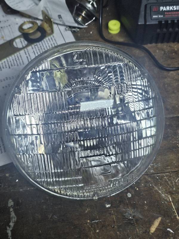

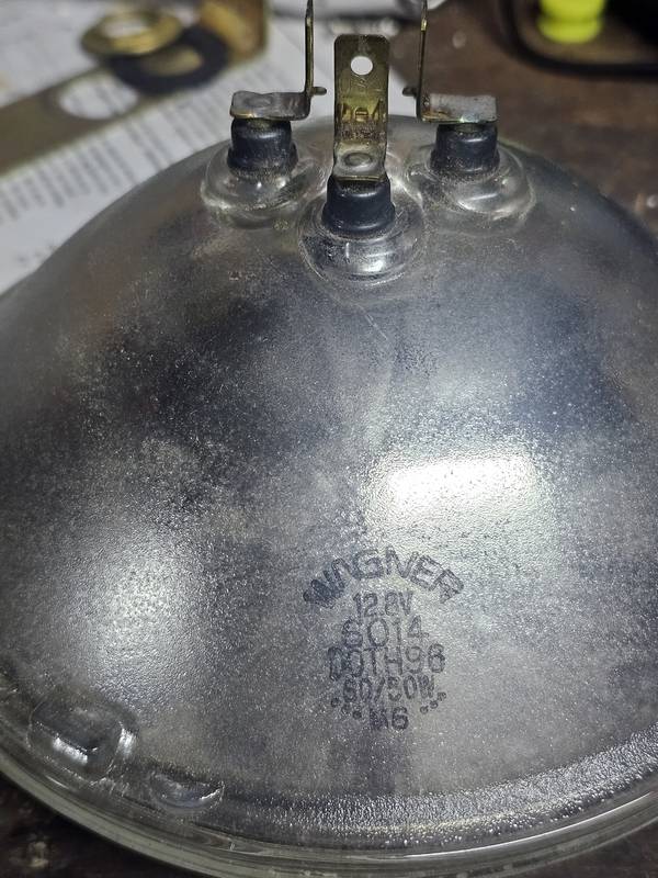

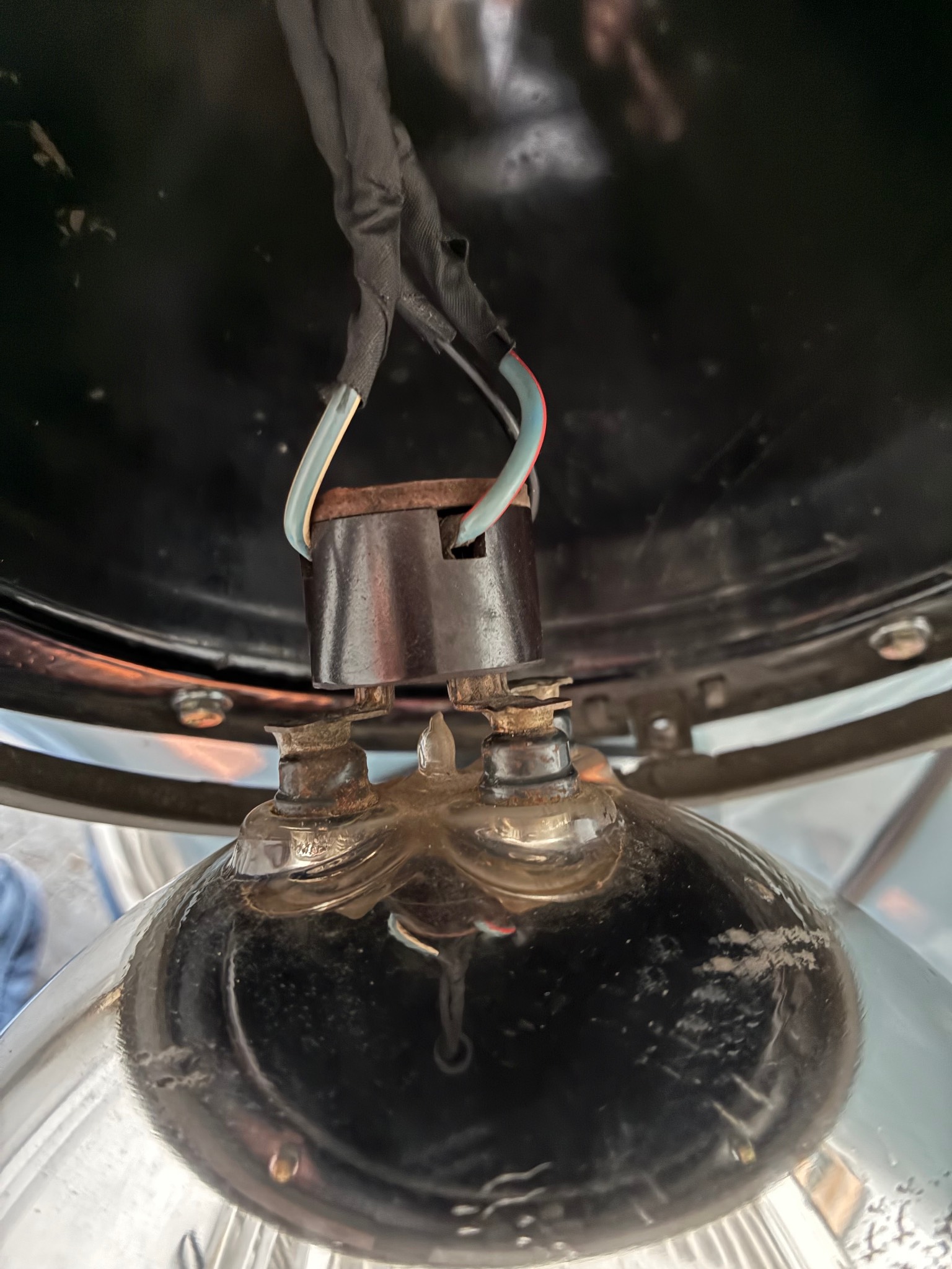

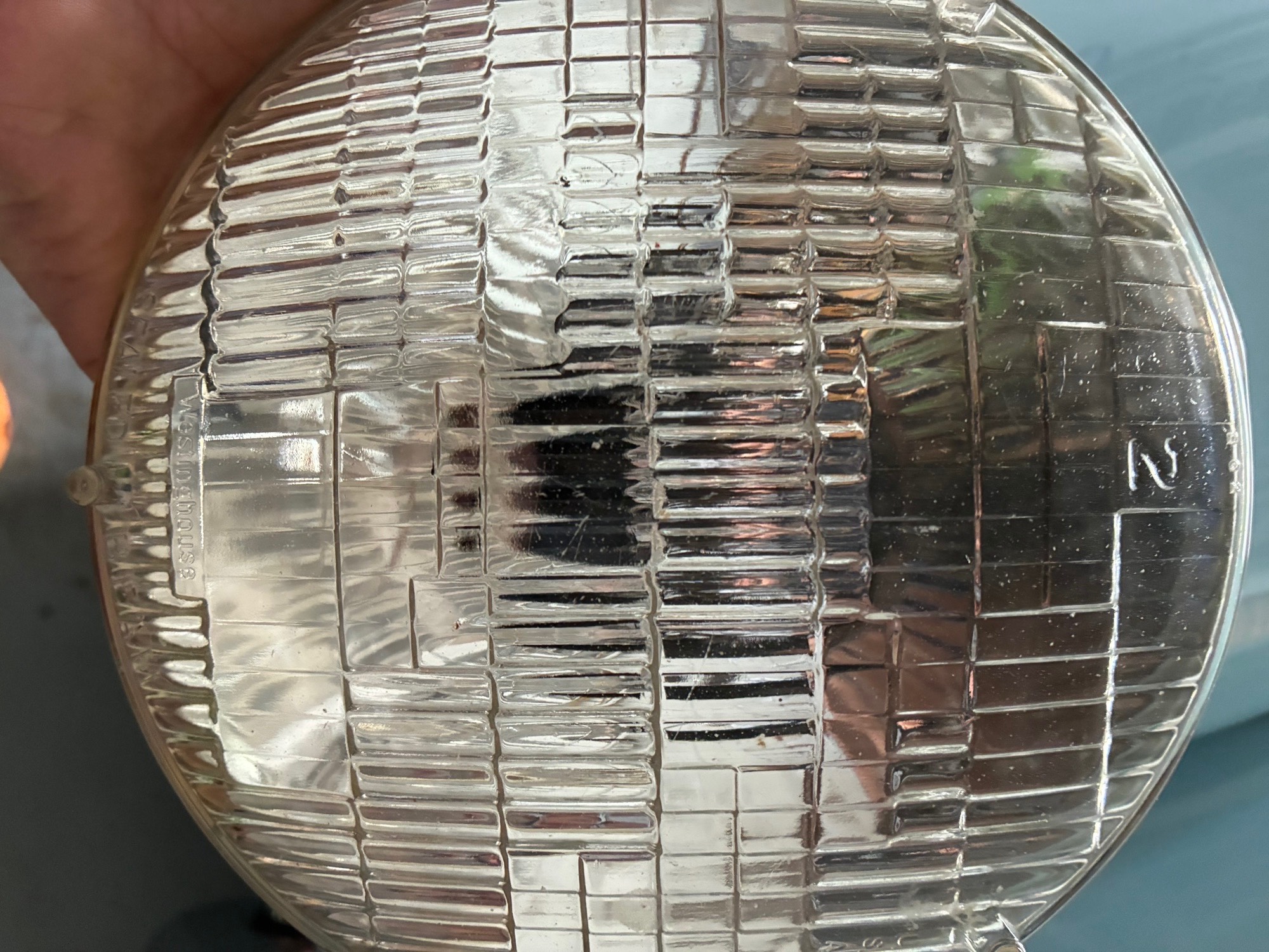

je voulais changer une ampoule de phare avant (droit) sur ma MGA, plus de feu de croisement mais feux de position et route marchent) et je m'aperçois que je ne peux pas le faire ... tout est soudé!
Les phares sont de la marque Westinghouse. Je ne trouve rien sur cette marque sur le net.
Avant d'aller plus loin, j'ai peut être manqué un truc?
Si je dois changer, avez vous une recommandation? je vois qu'il existe plusieurs optiques ...
Merci pour votre "éclairage" :)

salut
ça s'appelle un sealed beam
c'est comme ça d'origine
soit tu en remets un complet, soit tu passes en H4 en changeant le 2 côtés.
Je dois en avoir un dans un coin, j'avais choisi l'option H4 quand j'ai claqué un côté il y a quelques années

Quelques remarques
/ acheter chez Limora, c'est beau c'est courageux
/ les feux de position sur la MGA ne sont pas dans les bols
/ Les sealed beam ne sont pas des H4, H4 étant une norme d'ampoule à double filament code/phare 55W/60W
Donc soit il faut changer les 2 côtés en installant des bols et des ampoules H4, soit remplacer le sealed beam côté cramé.
J'en ai un, il est à toi si tu veux pour le prix du port.
Pas neuf vu que je l'ai déposé en 2013 :lol: mais fonctionnel.

J'ai également ces fameux sealed beam. Tant qu'ils fonctionnent je les laisses.
Effectivement, les visites aux CT ne me les ont jamais signalés.

Vu que je vais devoir bricoler le câblage et pas certain du bon remplacement d'un sealed beam qui devient obsolète ...le temps est venu de changer!
je pars donc sur un bon Lucas H4 (ou équivalent) sans veilleuse car en effet c'est avec le clignotant.
