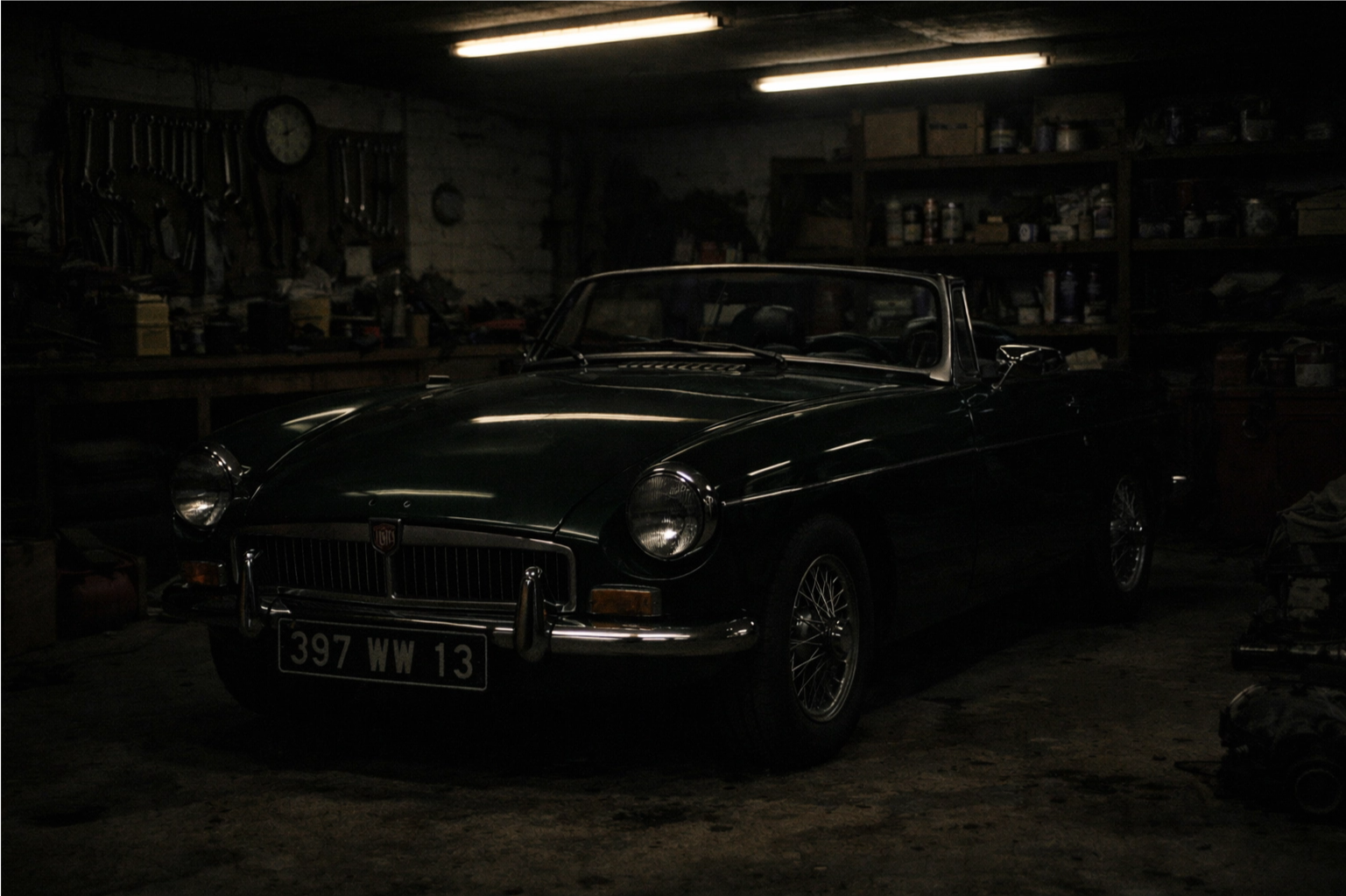

Il y a 5 ans quand j’ai commencé la resto de la MKII j’ai supprimé les 3 réglettes fluo et les 2 projecteurs halogènes 250W de mon garage. J’ai installé des tubes à leds de 21w par 150cm de long, et j’en ai posé 10, plus 2 directement en mural devant l’établi. Ce sont des premiers prix, non réparables, 35000h de fonctionnement, IP20, Et bien ça change la vie !

Idem pour moi, des grandes réglettes LED au plafond. Plus deux en mural le long de mon pont 2 colonnes.FranZou a écrit : 22 févr. 2026, 18:39 Hello
Et pour la mécanique c'est largement suffisant, et ça reste économique.
De toutes façon il faut des baladeuses, en mécanique c'est incontournable.

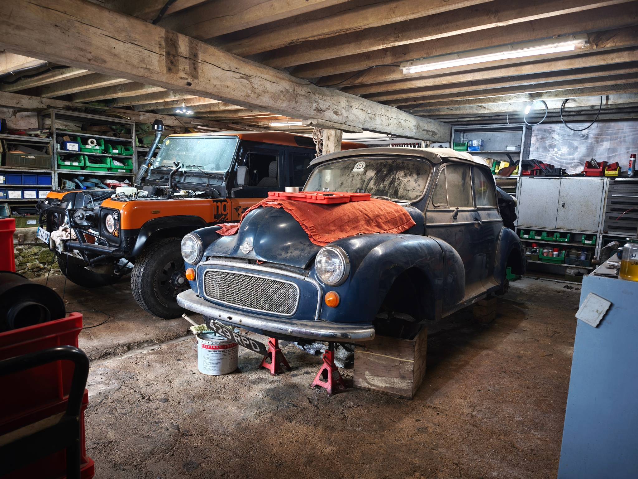

Hello, jolie le pick up ;-) Ford F150 ?
Pour une source lumineuse top niveau c'est un Scialytique qu'il faut mais je ne pense pas que l'on puisse utiliser ça sous une voiture.
J'en ai un d'un ancien bloc opératoire mais au dessus d'une planche à dessin. la technologie est ancienne, je suppose qu'il pourrait exister des versions à Led ou même portable.
En tout cas avec tube à led et lampe de poche aimanté à led, on arrive toujours à bosser. Si en plus on a une fosse ou un pont c'est encore mieux.
Mais si on a un Range L322 ou similaire, ça sera pas la faute de la lampe si on ne voit pas ce que l'on fait ;-)

Oui F150 2016 du beau-frère. On avait des trucs à faire dessus. C'était un peu sport de le monter sur le pont, c'est un bateau le machin, mais on y est arrivé!

Waooh ton atélier est vraiment incroyable , elle est vraiment magnifique ton pick up, mon atelier comparé au tien est une vraie bouse avec ces lumières qui sont complètement HS. Je la renoverai dans les plus brefs délais. Déja que j'ai vu le tien .
- Mon atelier.png (2.41 Mio) Vu 3990 fois
