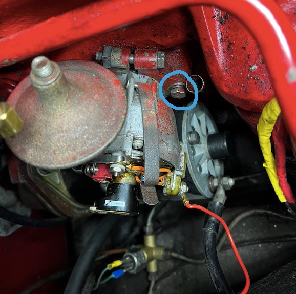

Retour un peu tardif, mais en Lorraine, la météo n'a pas été très clémente ces derniers jours pour une sortie de test.
Bobine neuve ("sport") et condensateur neuf (Lucas) : ça démarre du feu de dieu !
Mais... le comportement erratique persiste. Pffff....
J'ai des ratés dès les premiers 100 mètres et pas uniquement quand le moteur est très chaud en fait.
Mais bizarrement, à l'arrêt, si je monte dans les tours sans aucune problème.
Un problème sur la capsule de dépression ou son circuit ?

Enfin quelques jours de congés pour m'en occuper de manière plus assidue.
Allumage : j'ai mesuré la résistance entre la borne latérale de l'allumeur et le bloc moteur : c'est limite.
Rupteur fermé, je mesure entre 0,1 et 0,4 Ohm.
(Nb : après avoir bien fait le zéro sur le multimètre pour tenir compte de la résistance des cables de test).
MGA guru dit "Rupteur fermé : pas plus de 0,2 Ohm". On doit être à la masse sans résistance en fait.
Je pars donc pour une dépose de l'allumeur pour en faire le tour, notamment vérifier le circuit de la masse, nettoyer les surfaces entre le corps de l'allumeur, la bride, le bloc moteur etc. Il compris le petit câble de masse du plateau mobile etc.
Et là impossible de le sortir !
Bride désserrée au max : l'allumeur pivote sans problème sur lui-même, mais impossible de le sortir de son logement !
Plan B : déboulonner la bride du bloc moteur.
A priori, ça se fait, cf. la revue d'atelier d'origine.
Mais les boulons sont très difficiles d'accès. Je n'y arrive pas avec des clefs plate.
On oublie la clef à pipe, la douille pour le cliquet.
Un conseil ?
L'un d'entre-vous l'a-t-il déjà fait et si oui, comment ?
