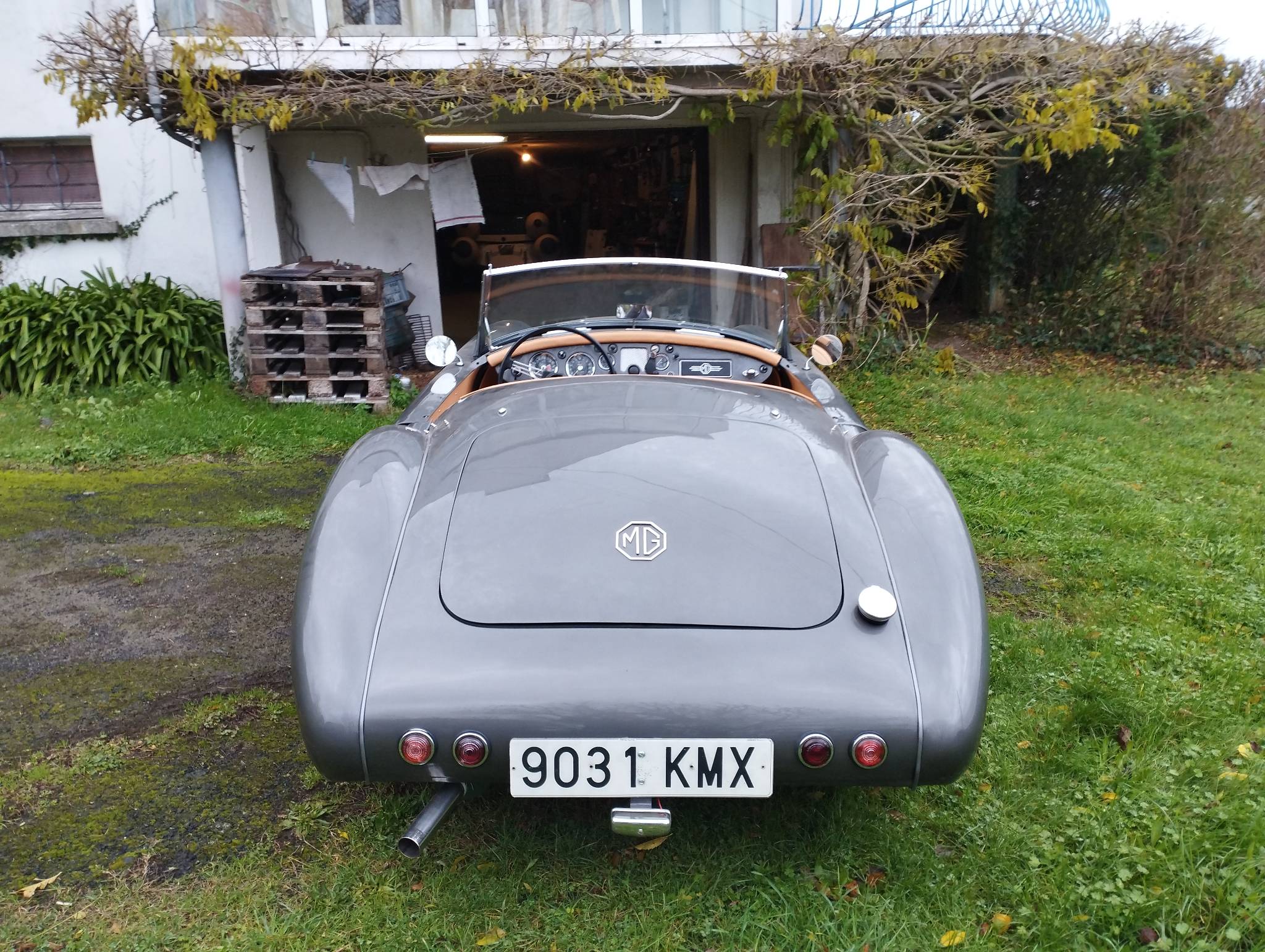

La restauration de ma MGA d'inspiration Le Mans prends fin, je la trouve bien basse de l'avant, l'un des éminents membres pourrait il me donner les hauteurs de caisse au niveau des arches avant et arrière?

Avec des 165/80R15 à 1,9 bar, voiture vide, le milieu de la jupe avant de ma "Coupé" est à 22cm.
La ligne de bas de caisse est horizontale : le haut des arches de roues Av et Ar est à 69 cm.
Et j'ai le le même espace entre le haut des pneus et le haut des arches Av et Ar... (6 cm)... à gauche.
Lien Saby : ce qui fait : 36,8 et 39,4 cm . J'ai 40 et 46...Expect to find about 14-1/2 inches to top of the bumper face bar in front, and about 15-1/2 inches in back

Salut Jean Marie,
Merci pour ces détails je crains qu'il n'y ai eu un problème de livraison de mes ressorts avant, je vais recommander les bons!
Merci à Saby également.

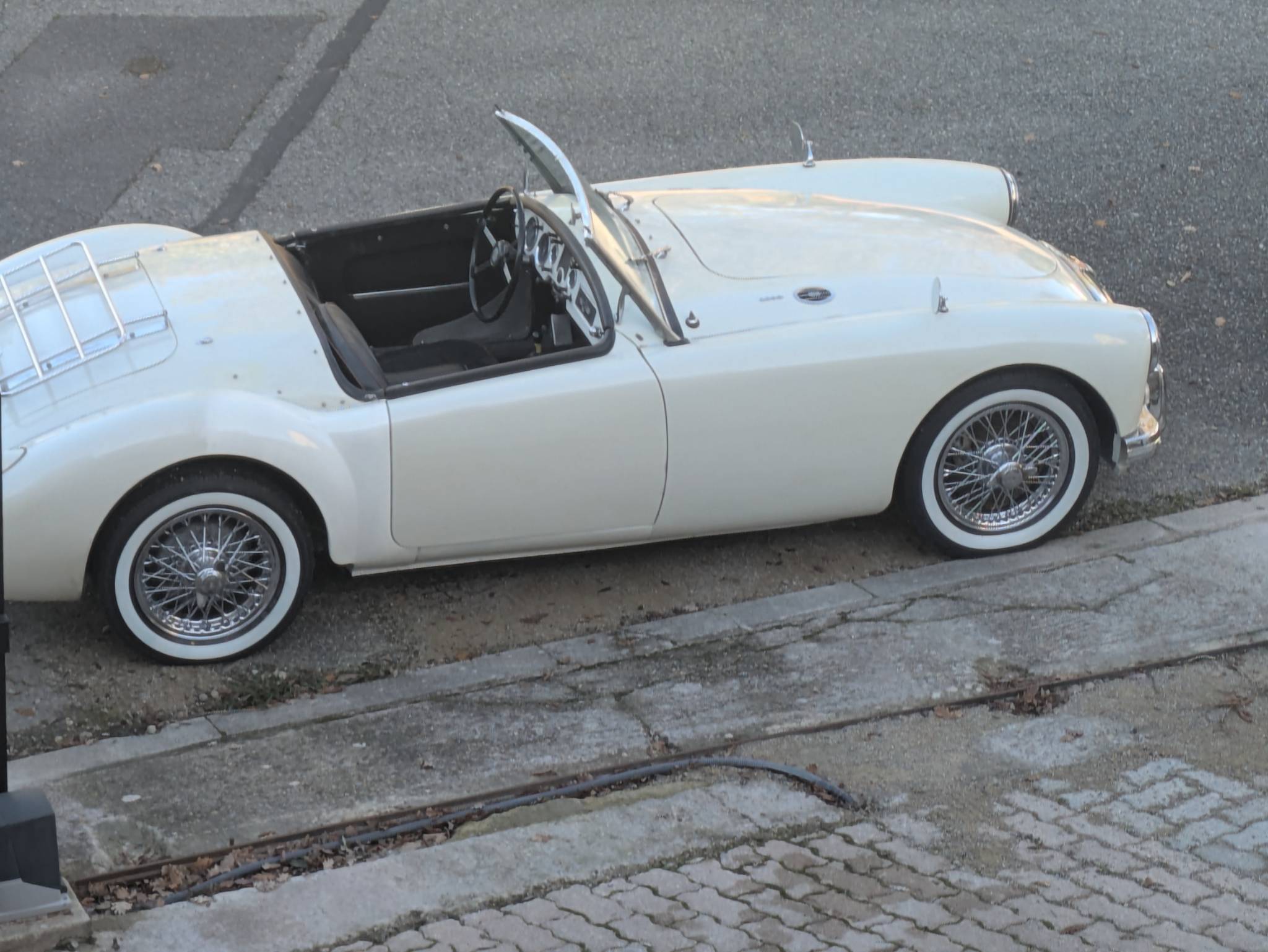

Problème de hauteur de caisse...trop basse.
En fait j ai acheté des ressorts chez betaset...longueur 25 cm a vide..jusque là normal...sauf que le tarage est 345 N....et d origine il doit être de 480 N...résultat le ressort comprimé descend trop bas ..pour moi 63 cm a axe de roue avant, du sol jusqu au bas de l aile.
Avec des pneus en 155/80/15.
Je pense racheter des ressorts chez Dash...taré a 480N...en fait le ressort fait 1 mm de plus en diamééètre..
Preneur de tout conseil..
Bonne soiree

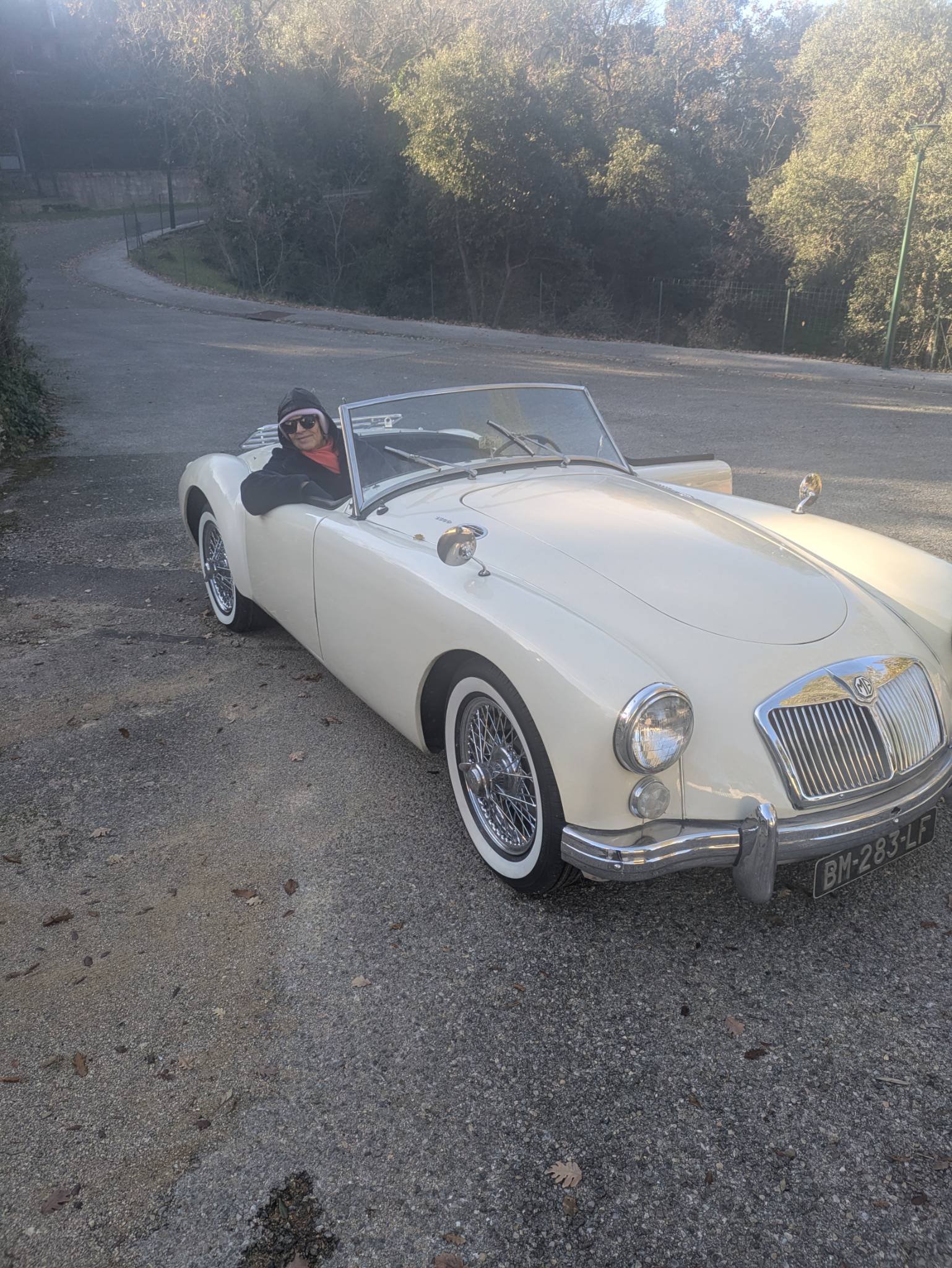

Hello.
J ai eu le meme pb, j avais acheté mes ressorts chez Betaset...pas assez dur..taré trop faible...j'avais 63 cm....aile sol...du coup j en ai racheté chez Datch...et la nickel..bonne hauteur..69 cm du sol en hauteur de la hanche d aile.
Si ça peut t aider..
