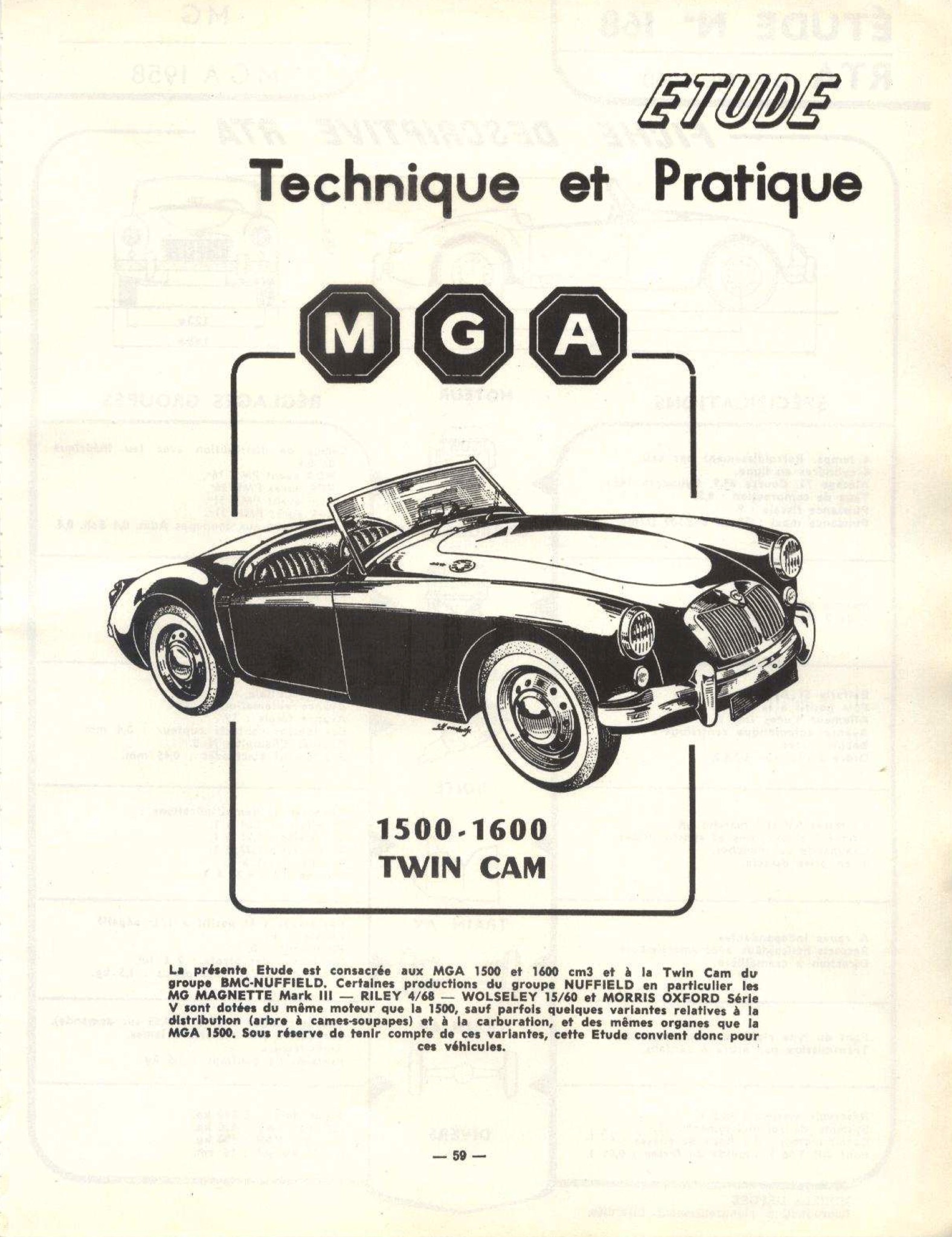

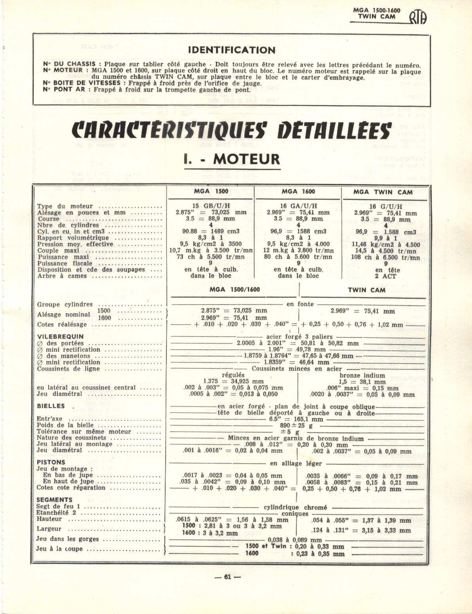

Pour ceux que cela intéresse, en espérant que cela tombera dans le bon ordre, une copie de la Revue technique originale de la MG A

1
