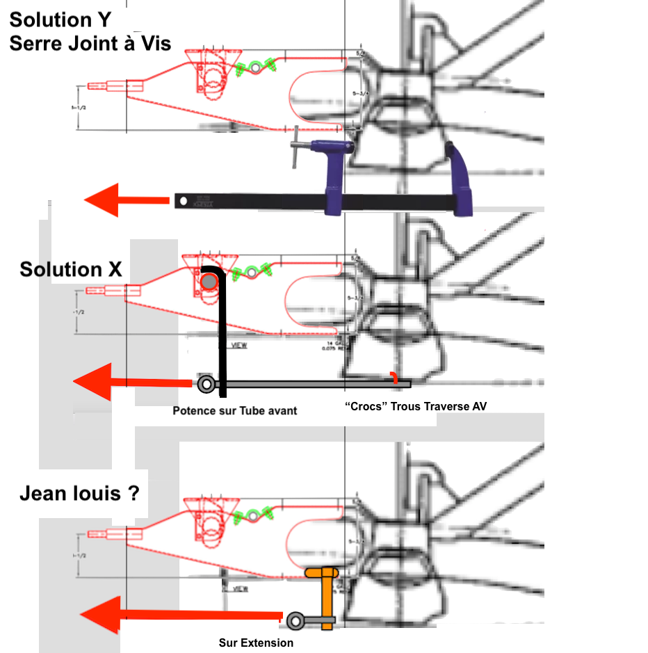

un anneau pour remorquer la bagnole ?. dans ce cas il faudra fabriquer une barre qui se fixera sur le châssis. la caisse de la mga est fixé «souplement» sur un châssis.
https://mgaguru.com/mgtech/trailer/th211.htm

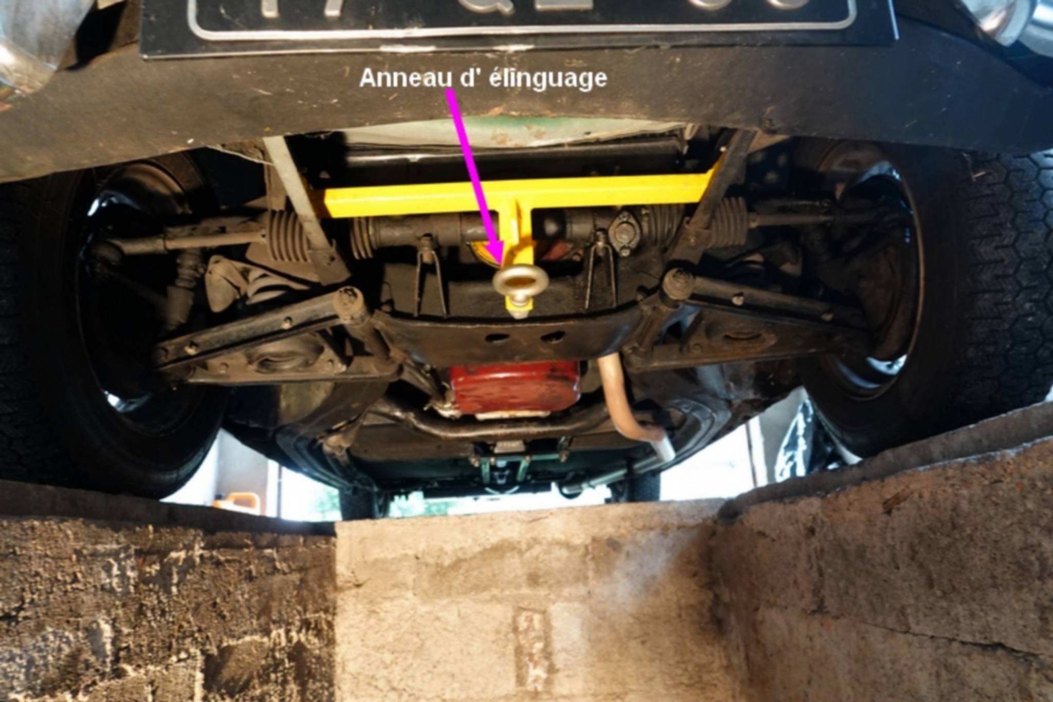

Voilà comment j'ai résolu ce problème sur la mienne.

jean louis
Messages : 1188
Région : France - Alsace
Re: Anneau de remorquage
Message par jean louis »
Oui je l'avais fait pour la monter sur plateau pour pouvoir traverser la France plus confortablement,ne pas lui infliger des kilomètres inutiles et en profiter quand même sur les divers lieux de mes vacances.
