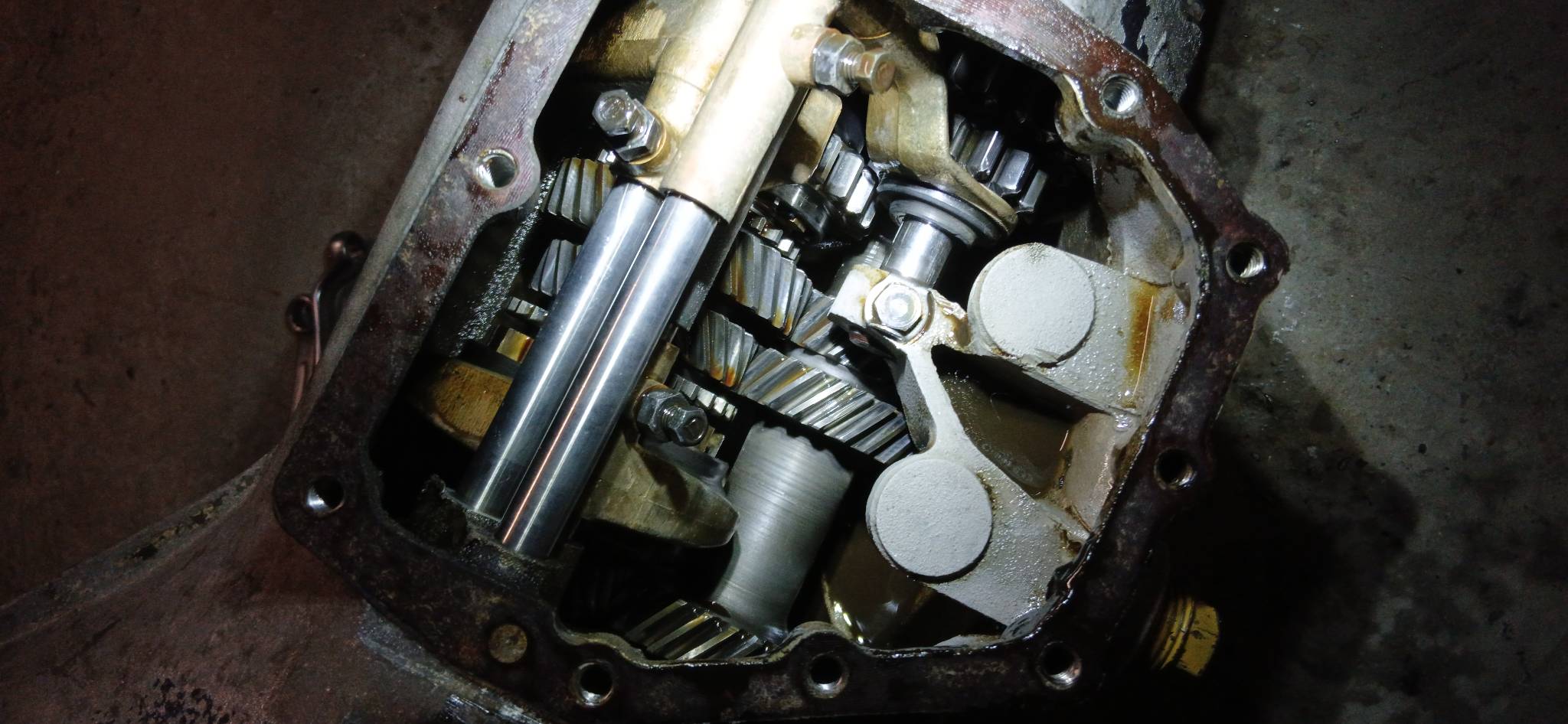

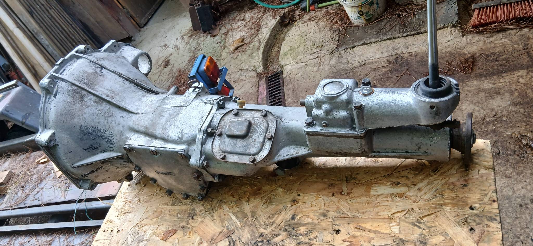

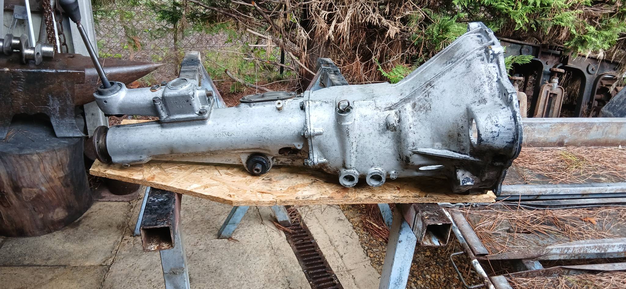

je viens de récupérer une boîte de vitesse de MK2.
Elle semble correcte bien que je ne l'ai ni nettoyée, ni démontée pour contrôler les jeux et l'usure.
Toutes les vitesses s'engagent et restent verrouillées. Pas de jeu sur l'arbre d'entrée ni sur l'arbre de sortie. Pas de jeu anormal entre entrée et sortie sur chaque vitesse.
Il manque la commande d'embrayage, fourchette, butée et axe. Si la plupart des pièces sont dispo, ce n'est pas le cas apparement de la fourchette.
Si quelqu'un en avait une dispo ...

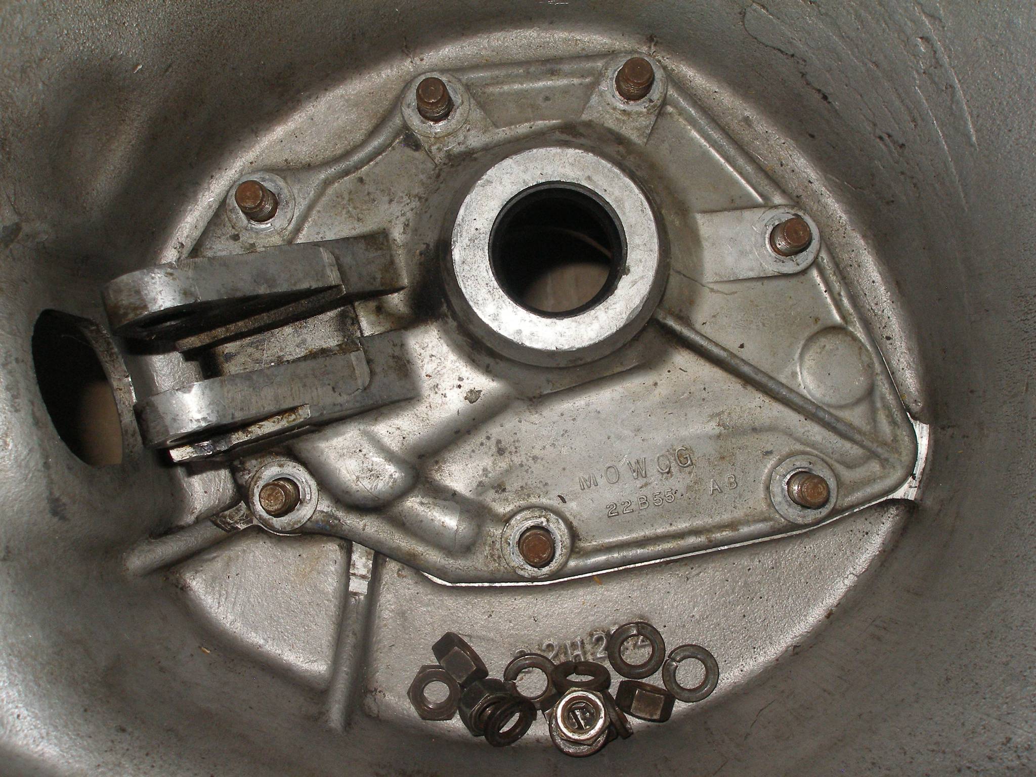

Plaque d'entrée BV MGB 3 synchros, MOWOG 22B55 AB en photo
Carter Ppal boite BV MG 3 synchros, non référencé
Rear extension, .............. ..................., 12H 151
Fourchette cde. embrayage. B 3 synchros .............. 22B55
https://mgparts.co.nz/aau3052-layshaft- ... -layshaft/
Re: Boîte MK2
Orque a écrit : 12 nov. 2025, 07:09 Francky,
Au visuel, ce n'est qu'une BV MGB 3 synchros pour MK1, 65-67, seconde génération, avec arbre d'entrée et train fou de plus gros diamètres et sur 4 roulements à aiguilles (laysahft) au lieu de 3, un peu plus solide, même rapports de BV que sur la MGA.

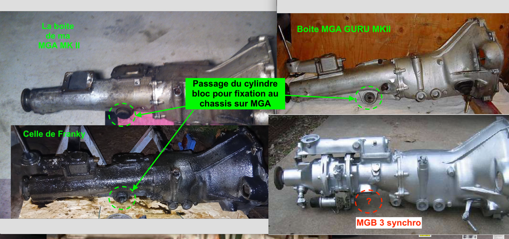

Au premier coup d'oeil averti, la boite dont parle Francky (photo) est clairement une boite de MGA, accessoirement d'une MKII.
Boite AAAB.png (2.24 Mio) Vu 4505 fois
PS : j'ai écrit "cylindre bloc" à dessein.
Le net c'est bien... mais ce n'est pas suffisant.

Re: Boîte MK2

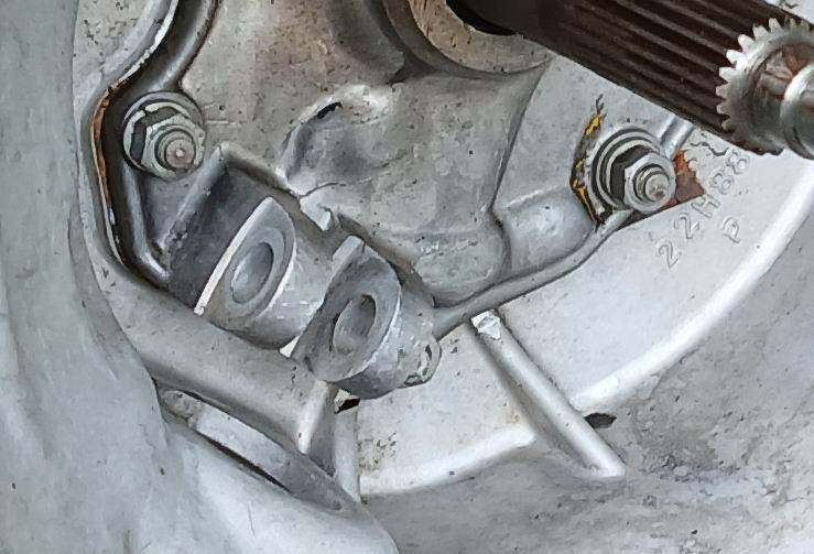

le support est clairement plus court

Fork in the box.
En route pour la maison 👍

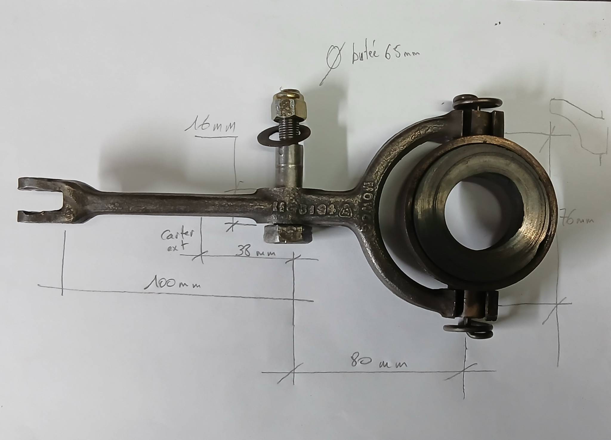

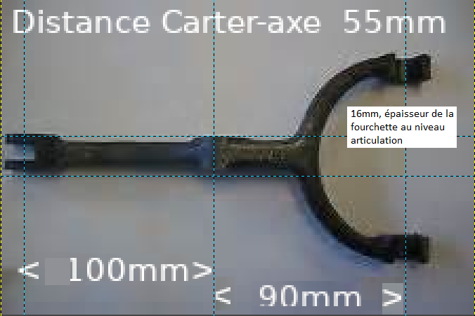

La forme de fonderie diffère, sans mesures rien ne tient, sauf déjà la ref. de la plaque AV qui a pu subir des évolutions de versions ie: AB de MOWOG 22B55 AB.
Voir photo ci-jointe établie depuis 1 fourchette de B mk1.
Elle représente la distance entr'axe récepteur embrayage - arbre d'entrée de boite, son déport et la largeur de passage de fourchette.

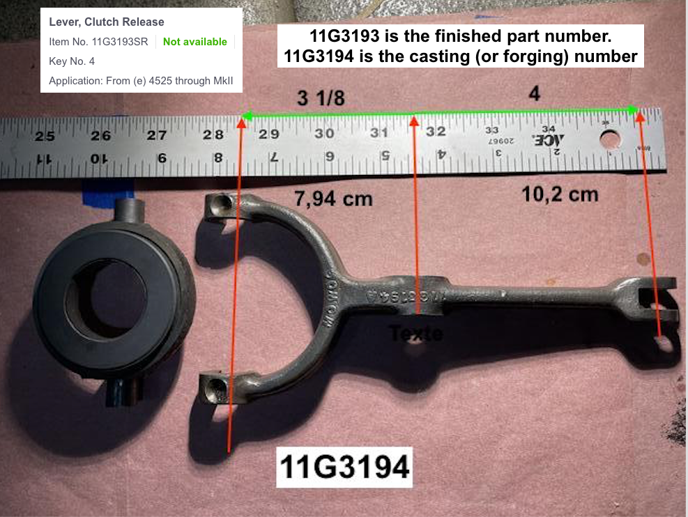

Fourchette reçue
Différent d’une B...
Re: Boîte MK2
Bonne pioche :b: !
Hé oui... une 11G3194
Capture d’écran 2025-11-19 à 13.03.58.png (1.07 Mio) Vu 4135 fois
(Mesures sur photo... err < 1/2 mm)

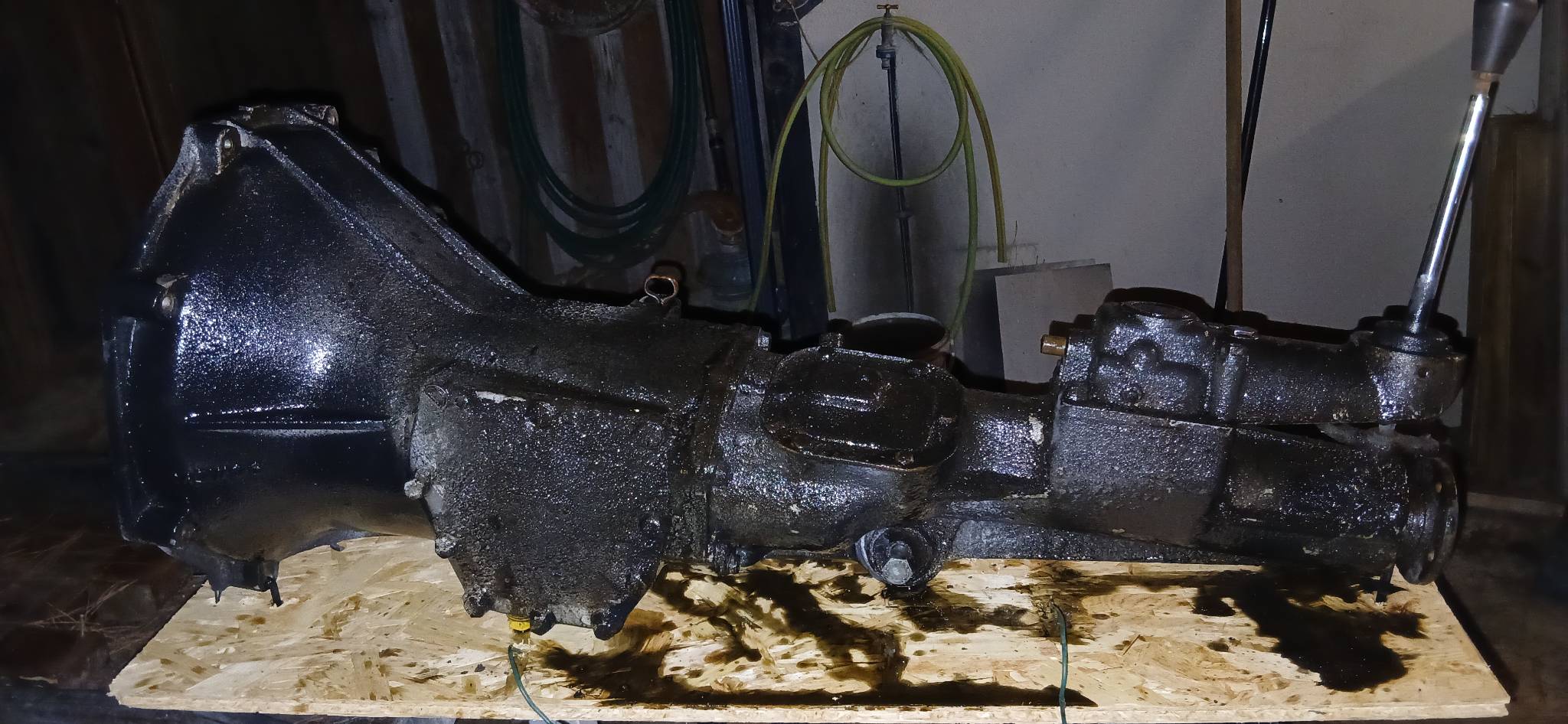

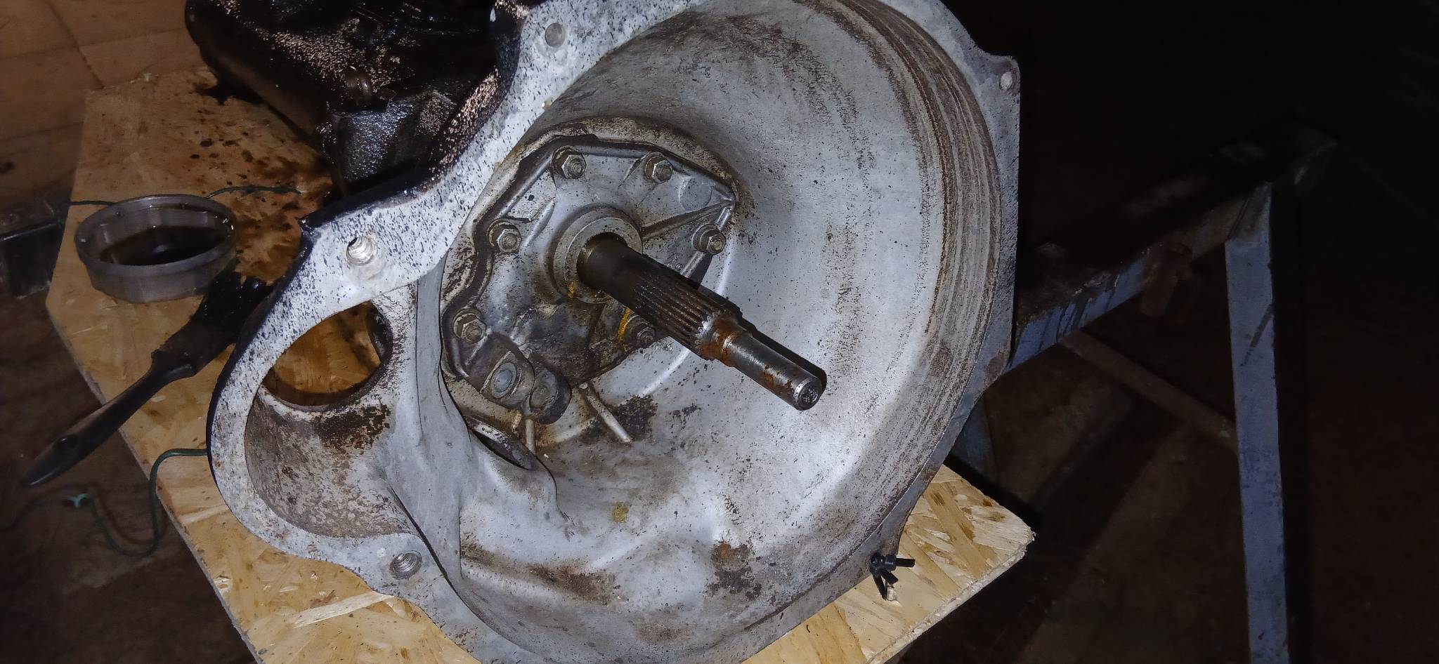

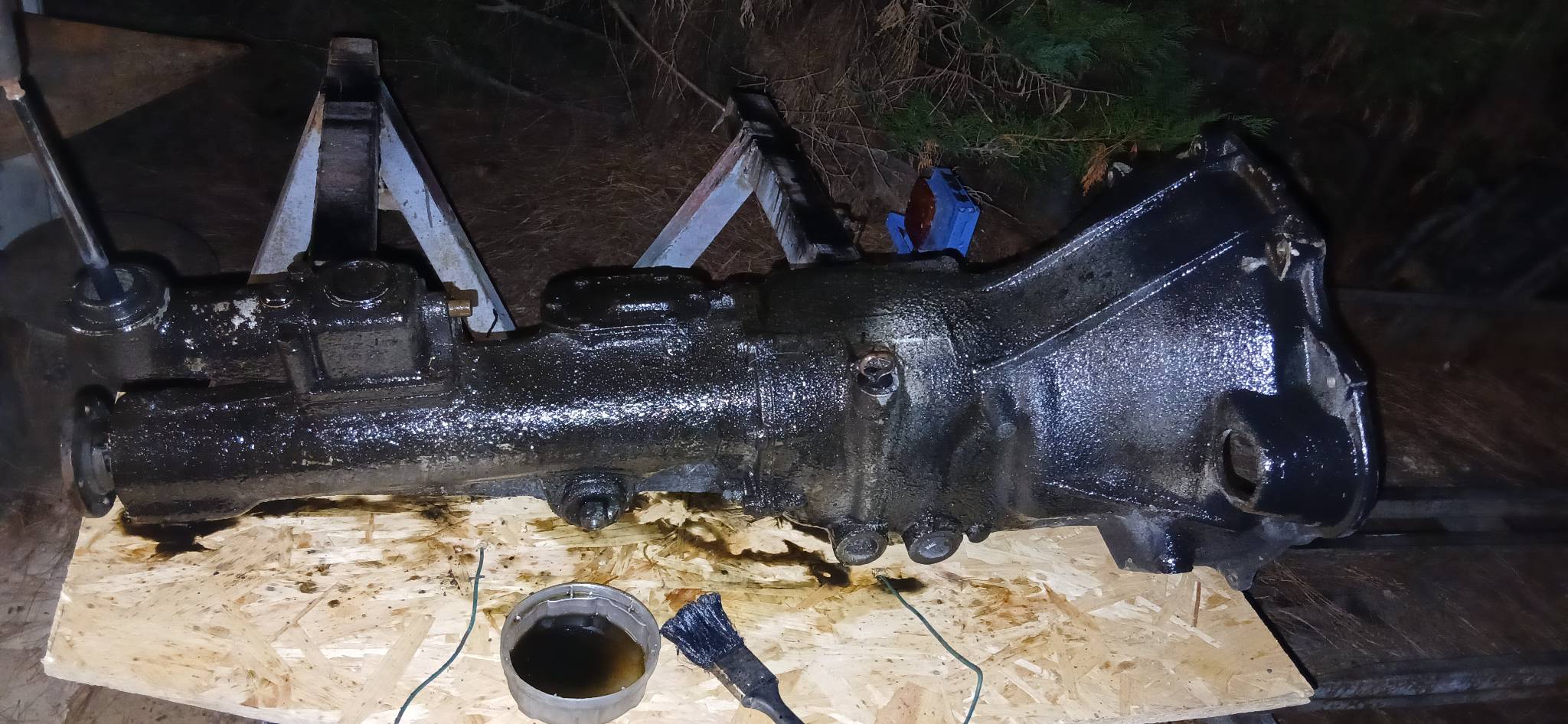

Voici la boîte après un premier nettoyage pour le stockage, en attendant son installation sur le 1622 quand je n'aurai plus que ça à faire !
Messages : 723
Re: Boîte MK2
Elle paraît bien propre, l'intérieur est-il dans le même état ?
Messages : 2020
Re: Boîte MK2
C’est assez satisfaisant, apparemment.
